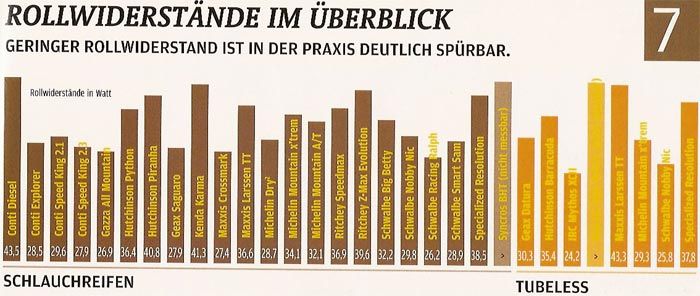

Der Onza Ibex ist eine dreiste Kopie des Maxxis Highroller, beide haben im Normtest auf Asphalt nach meiner Erinnerung so um die 43-45 Watt Rollwiderstand. Zum Vergleich: Die Alberts liegen bei 32 Watt, die Fat Albert Evo bei 30, die Smart Sams bei 25-27 Watt! Das sind Welten! Sie sind allerdings im Gelände auch nochmals besser als der schon wirklich gute Fat Albert.
Alle Angaben wie immer ohne Gewähr
