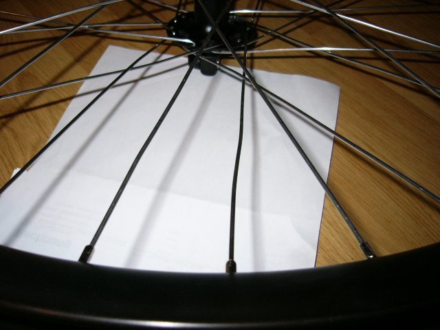

Hallo,
Hab mir letztens in Ebay n neuen Laufradsatz (SUN DOUBLE TRACK)gekauft bei einem "seriösen"? Verkäufer. Hab die Räder heut bekommen und war eigentlich recht zufrieden bis ich mir die Speichen genauer ansah...
Teilweise fühlbare Schlangenlinien . Hab meine alten Mavic 317 angeschaut und bei dene is des net so.

weder noch...
das hast du dir mehr oder minder ein selbstbausatz gekauft. die speichen sind lose, also ohne spannung! bevor du fährst, lass die speichen lieber von einem fachmann nachziehen und das laufrad zentrieren!

das verhalten ist normal, schließlich haste das laufrad auch nicht bei ihm gekauft.
kontrollier doch einfach mal die speichenspannung mit der hand, wenn sie alle gleichmässig locker sind kannste einfach alle nachziehen.
Ich weiss ja nicht aber das bekommt man eher mit ner Zange grad als wie mit nem Speichenschlüssel...LOL

sieht stark nach zu geringer speichenspannung aus, normalerweise ziehen sich die speichen wieder gerade bei richtiger spannung.
wie schauts jetzt aus, haste mal die speichenspannung kontrolliert oder nciht?
am sonsten ist es eher ein kosmetisches problem, was auch relativ schnell und einfach behoben werden könnte.
@ Kayn
Hab die Speichenspannung kontrolliert und muss sagen das sie alle ziemlich unterschiedlich angezogen waren... Kann das aber nicht so beurteilen weil ich da net so der Fachmann bin...hab zumindest noch nie n rad eingespeicht ^^. Als ich das LR mal eingebaut hatte und im Stand volle Kanne mal auf den Lenker drückte hat´s 2-3 mal mit einem hellen Ton geknarxt und da dachte ich mir schon das dass nicht ganz sein kann...

Ich glaub das ein LRS von der Haltbarkeit und Qualität sehr sehr abhängig ist von demjenigen der das Rad auch einspeicht...
Is garnicht so einfach denk ich und man sollte schon sehr viel Erfahrung und Geschick mitbringen ein Rad vernünftig und gut einzuspeichen...Hält dann bestimmt 3 mal soviel aus.
