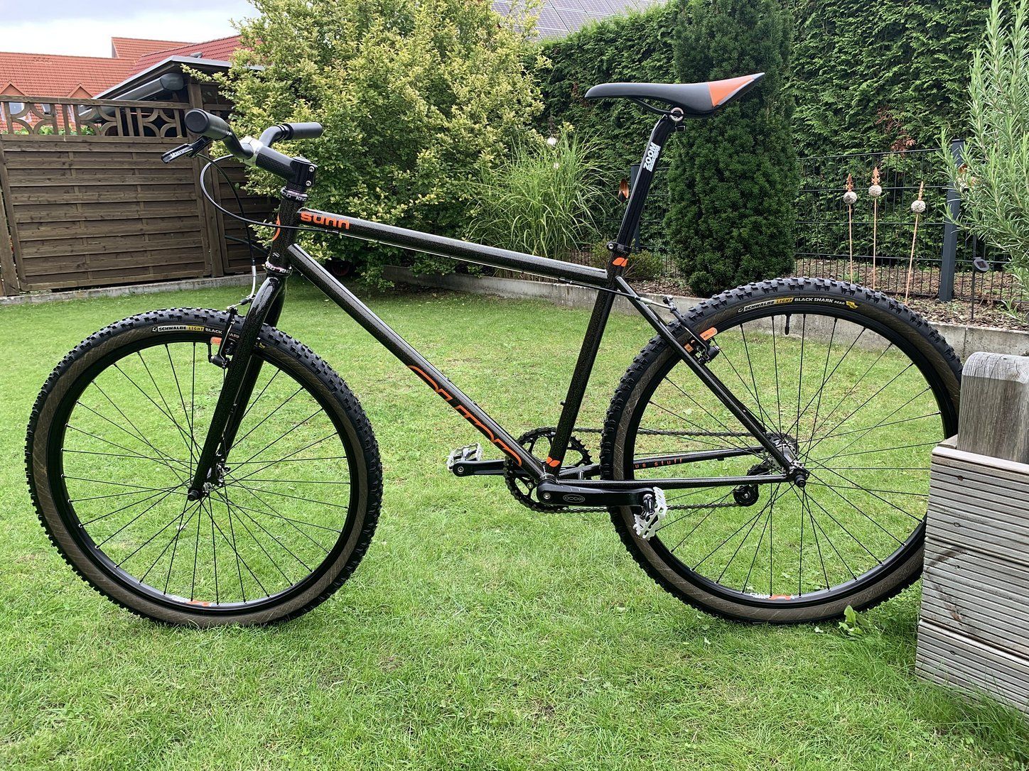

Ich bin heute beim Stöbern nach einem interessanten Rahmen auf den hier gestoßen.
Sunn Revolt (um die Jahrtausendwende denke ich)
Der Verkäufer möchte den Rahmen nicht einzeln abgeben. Komplettrad zu teuer und ewig weit weg.
Daher hier mal mein Gesuch:
- hochwertiger Sunn Rahmen (kein Einstiegsmodell) in 19 Zoll (48 - 50 cm)
- spätes Design ohne Cantigegenhalter und Platz für eine anständige Federgabel
- mit den speziellen 3d? Ausfallenden
- nicht chromfarben! Am liebsten schwarz, gelb ggf. noch weiß
- bitte nur in o.a. Rahmenhöhe, kleinere mit 45 cm sind häufiger anzutreffen
Eventuell hat ja jemand so einen oder entsprechende Tipps.

Aha. Na das mit den Rahmengrößen ist schon besonders. Habe so das Gefühl, dass 45 zu klein wäre und 50 zu groß.
Also bei dem Bild ganz oben, sehe ich solche Ausfaller. Das wird halt als Revolt angeboten. Keine Ahnung...
Ich meine nicht die Ritchey 3d Ausfaller, schon von Sunn.
Bei genauerer Betrachtung kann das da oben kein Revolt sein, da es die Zugführung am Unterrohr inkl. der Gegenhalter am Steuerrohr hat, das wurde erst 1999 eingeführt, da gab es aber kein Revolt mehr, das hieß dann Urge. Tippe bei dem da oben also auf ein umlackiertes Enduro.
Ok danke euch. Habe jetzt ein Enduro im Zulauf in Rh 18. Wenn das deutlich zu klein ist, muss ich auf 20 Zoll reflektieren.
Salut, das Thema ist ein wenig eingestaubt, aber welche Größe wurde es? Und um was für einen Rahmen hat es sich bei dem schwarzen Sunn nun gehandelt?
Das angebotene schwarze Rad habe ich nicht bekommen, insofern weiß ich nicht, um welches Modell es sich handelte.
Jedoch habe ich schließlich einen (zu kleinen) Enduro Rahmen in Rh 45 aufwendig (teure Glitter - Pulverbeschichtung) aufgebaut, um ihn kurze Zeit später wieder abzugeben 🙄.
