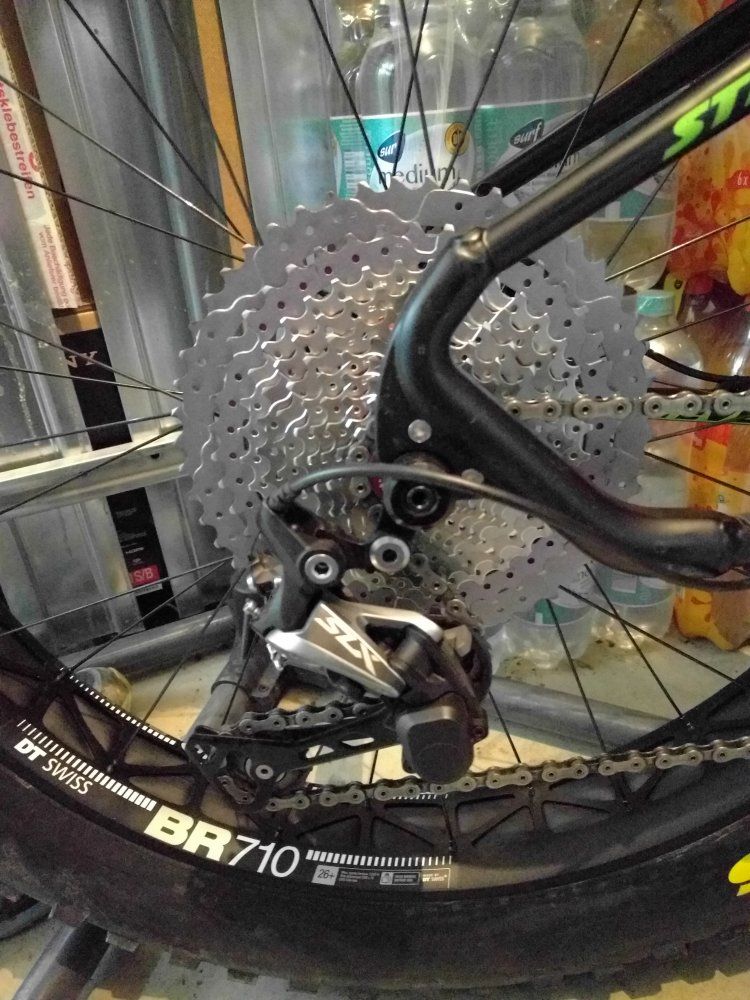

So dann fange ich mal an.
Geht gut mit slx 7000 GS und 32er
Heute gekommen und nur eingebaut.
Probefahrt folgt morgen.

Nur zur Sicherheit: dir ist bewusst, dass dieser Wert je nach Bike, Kettenstrebenlänge und Kettenblattgröße ganz unterschiedlich ausfällt?
Wenn du pauschal einfach so viele Glieder nimmst wie er, reißt es dir im kleinsten Gang eventuell das Schaltwerk ab.
Keine Sorge, hab meine Kettenlänge auch über ein entsprechendes Programm ausgerechnet. Ich fahre das selbe Rad, nur ohne Motor ;), sollte für mich nur eine Info sein ob es tendenziell passt.

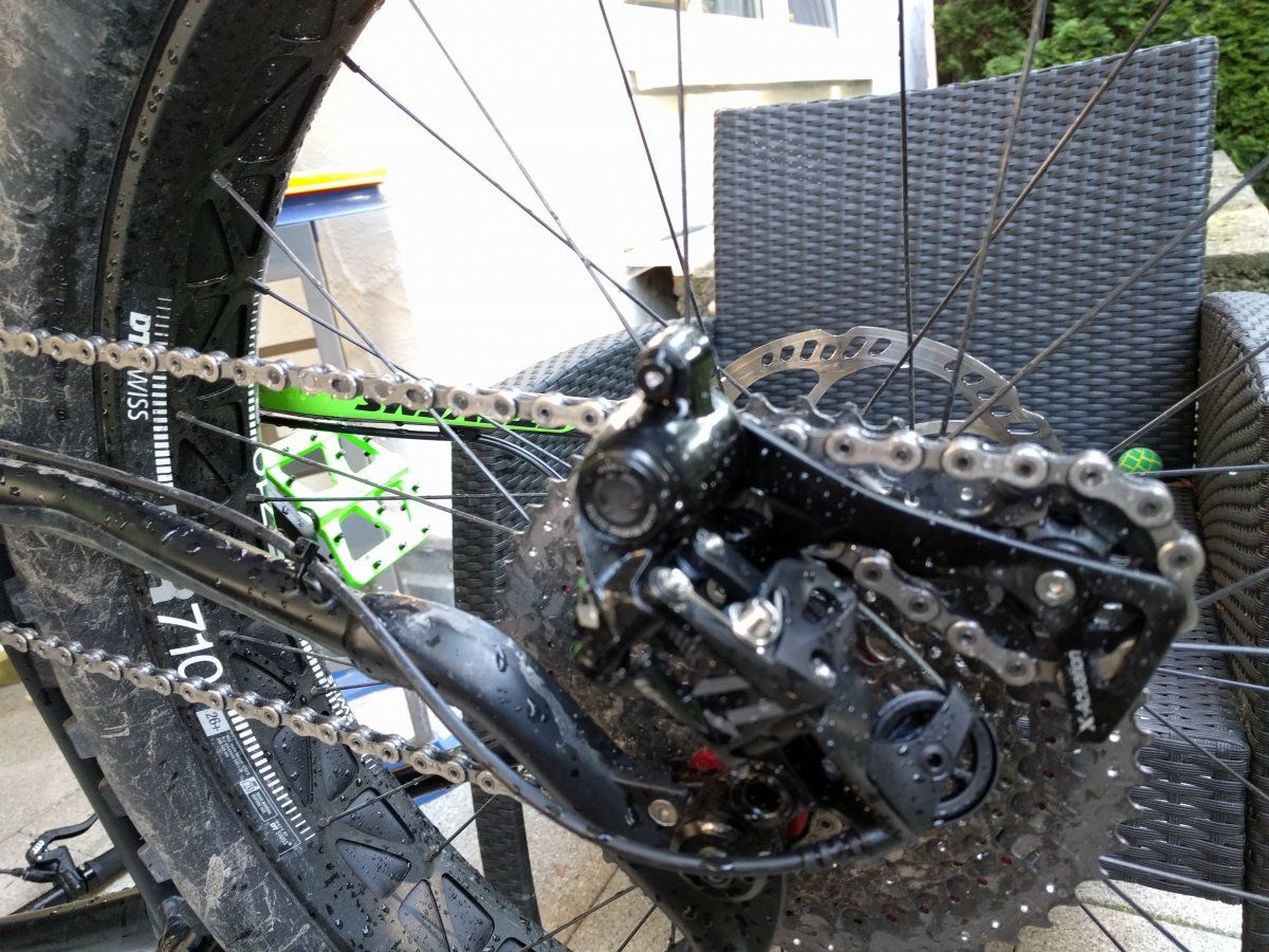

Kleiner Nachtrag.
Mit SRAM GX wird es etwas enger die ganze Sache.
Ein Glied weniger und GX ist 2mm von Anschlagsbolzen.
Wusste nicht das 1x11 Long Cage hat.
Wie lange ist dein Cage von Drehpunkt bis Drehpunkt.
Meiner ist genau 9cm.
Ja, ist bei mir genauso. Ist diese Version :
Warum hast du denn auf die gx gewechselt wenn ich fragen darf? Nicht zufrieden mit shimano?

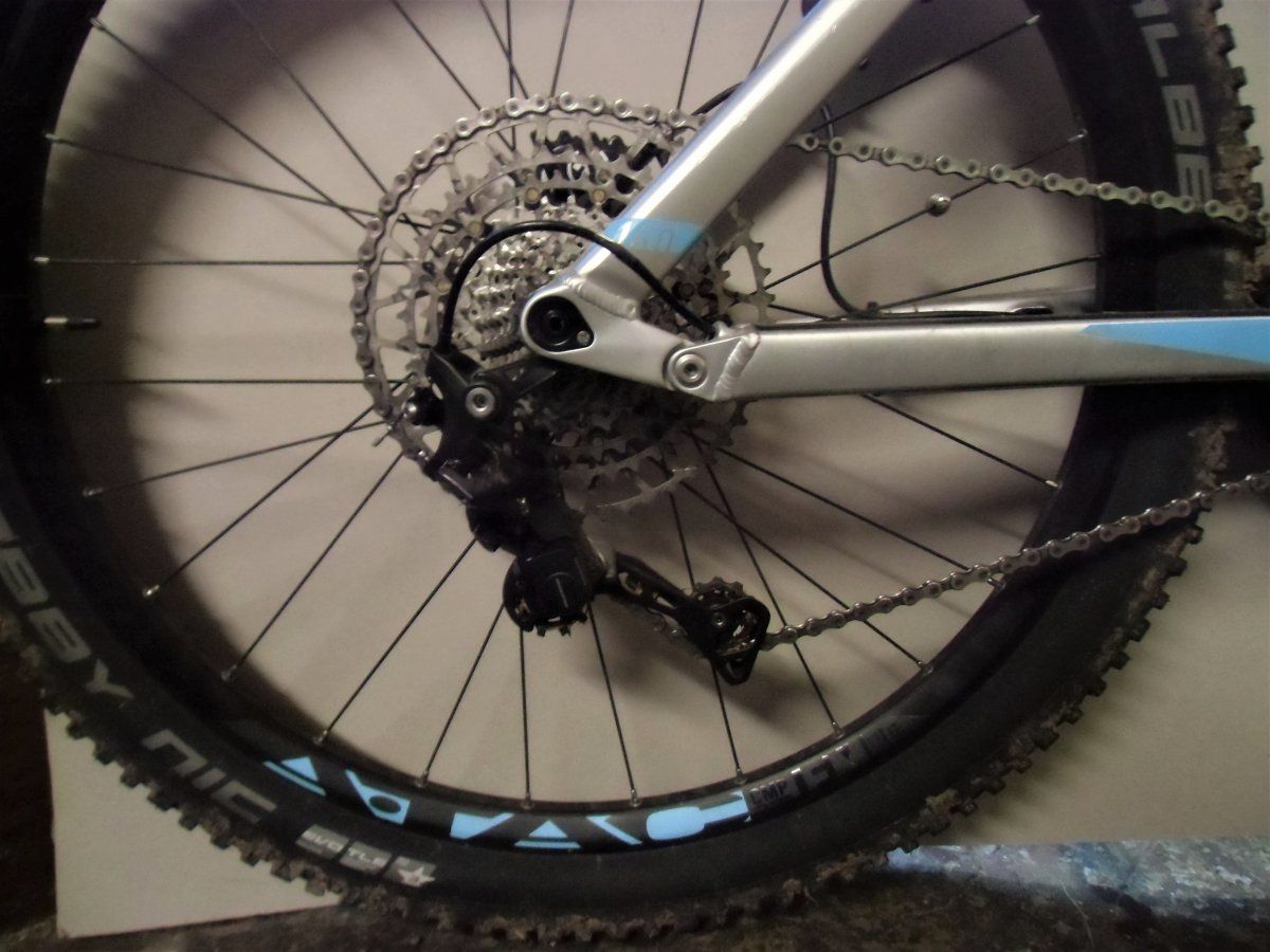

Hallo Zusammen,
habe heute meine erste Probefahrt mit der sunrace 11-50 auf Shimano M8000 GS gemacht, funktioniert sehr gut.
Vorher habe ich über mehrere Monate die sunrace 11-46 am selben Bike ohne die geringsten Probleme gefahren.
Als Kette empfehle ich die SRAM PC X1 11-fach, springt beim Rückwärts Kurbeln nicht so leicht ab und läuft leiser als die shimano.
