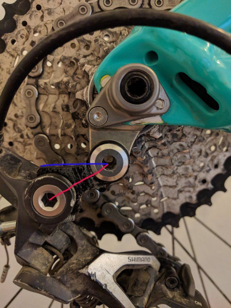

Nubbel vom Shimano Ausleger abfeilen und das Schaltwerk weiter runter drehen, b-screw rein, umschlingung top. Einmal hat es sich bei mir verdreht, dann nochmal fester angezogen Bund seitdem ist Ruhe. Sollt s dennoch nicht halten noch ne Schraube rein wie @lipper-zipfel
Also quasi den Ausleger so modifizieren, wie auch das goat Link funktioniert.
blau: Ausleger original mit anstehendem Nubbel am Schaltauge
rot: Ausleger gedreht, dazu den Nubbel abfeilen
(ist auf dem Bild ein 10-fach Shimano Schaltwerk mit 42er Kassette, aber das Prinzip ist ja das gleiche...)
Klingt interessant. Das wäre, wenn es funktioniert, sogar besser als das Goatlink 11 - Das bringt bei der 11-50 Kassette nämlich nicht wirklich eine Verbesserung.
