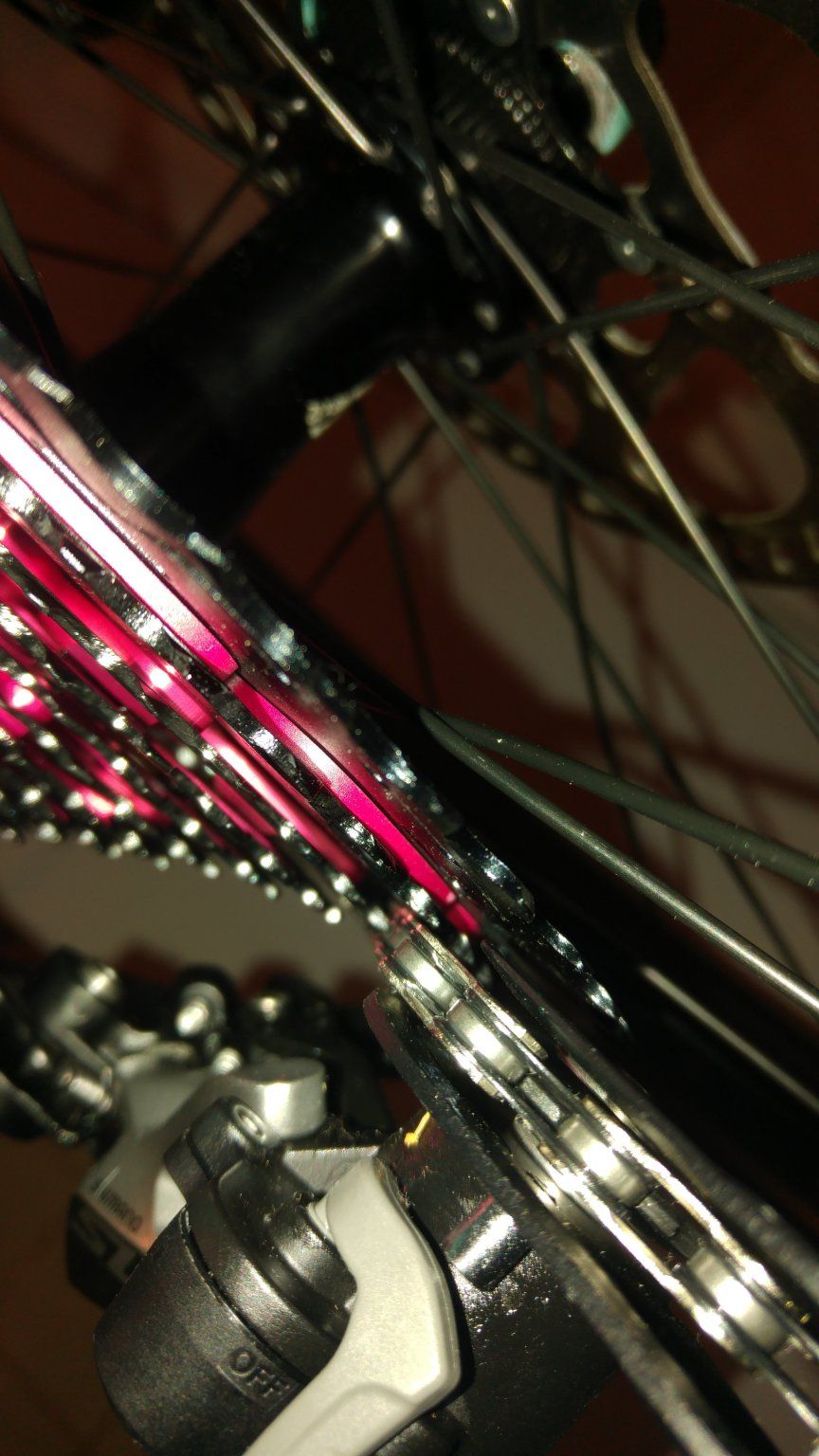

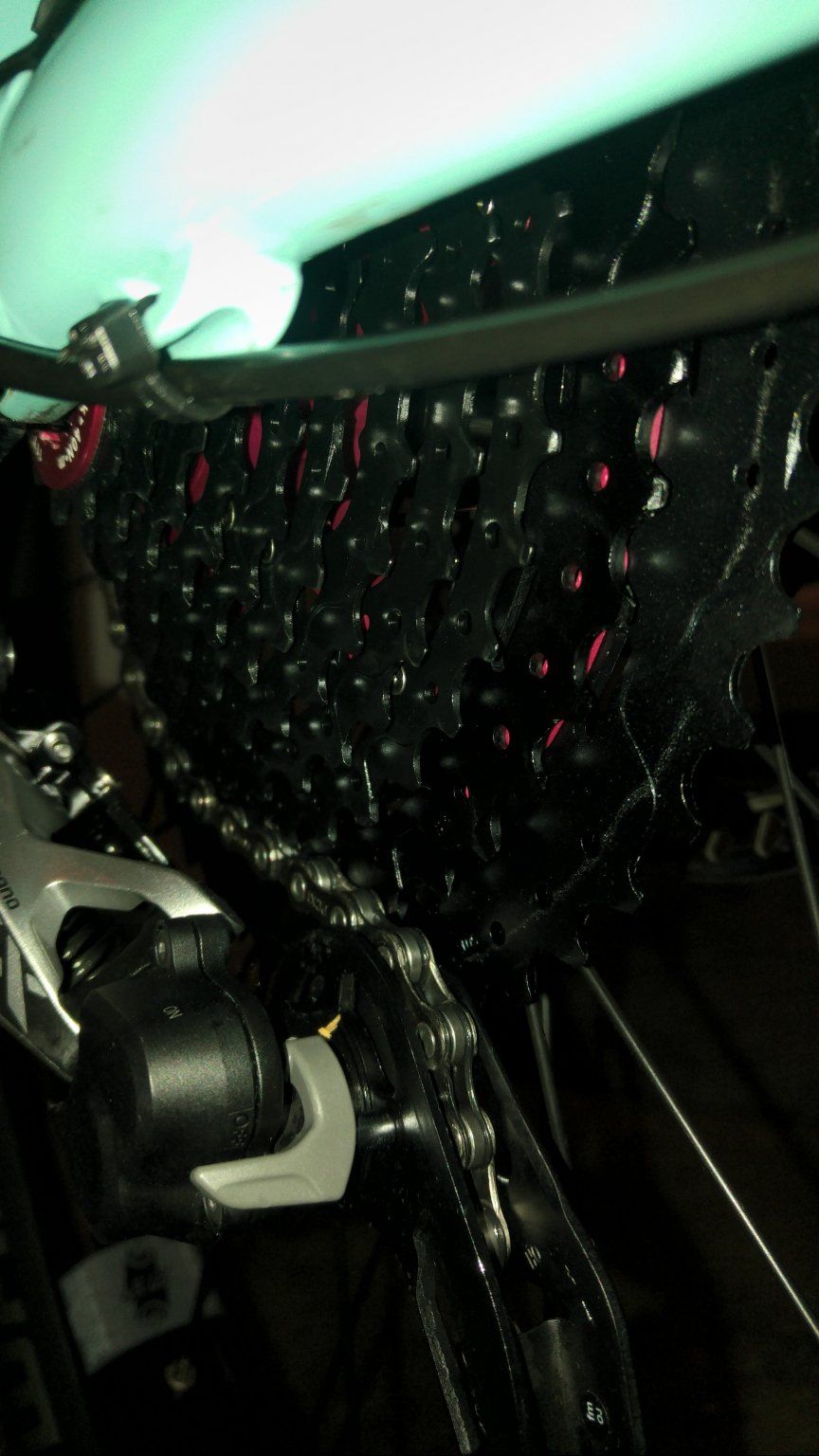

Ich habe heute bei meinem Rad auch die MX80 in Verbindung mit einem 7000er SLX Schaltwerk verbaut.
Leider habe ich das Problem, dass, obwohl die B-Screw komplett reingedreht ist, ich nur bis auf das drittgrößte Ritzel komme. Ab da kollidiert das Schaltwerk mit der Kassette.
Hat jemand eine Idee woran es liegen könnte? Einige fahren das Setup so ja problemlos...
Auch wenn das Echo hier eher schmal ausfällt, noch eine Ergänzung zu meinem Post:
Auch mit länderer B-Screw ließ sich das Schaltröllchen nicht an dee Kassette vorbei bewegen.
Grind dafür ist die Form des Schaltauges.
Dieses behindert das Schaltwerk beim Ausschwenken nach hinten.
Die Montage der 11-50 Kassette ist somit an einem Orbea Loki mit DM Schaltwerk nicht möglich.
Kassette verkauft. 11-46er bestellt. [emoji30]

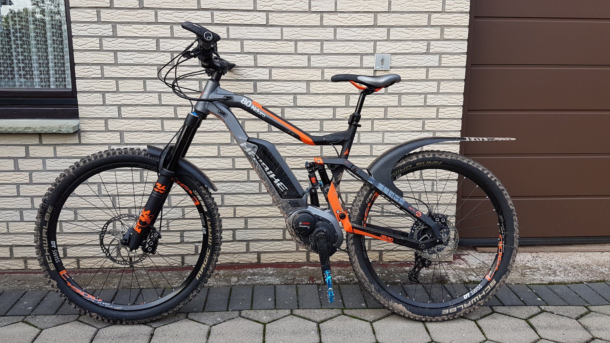

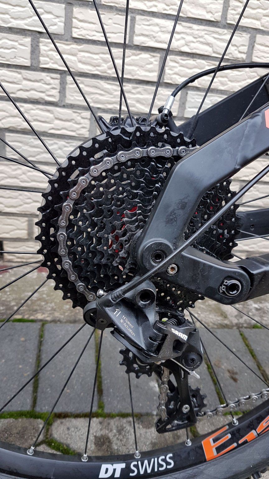

Ich bin einer von diesen bösen "mit Motor Fahrern" und mir ist eine optimale Schaltperformance schon sehr wichtig.
Ich habe im Moment die SRAM NX mit 11-42 drauf und bin mir immer noch nicht sicher wie ich am besten auf eine 11-50 Kassette wechseln kann, mit einer XT oder Sunrace 11-46 Kassette bekam ich das SRAM NX Schaltwerk nichts ans laufen :ka::ka: , entweder hatte ich oben oder unten Probleme mit dem Schalten, momentan fahre ich 7 Gänge Sunrace 11-46 und die 4 schweren Gänge der SRAM NX Kassette :wut: das funktioniert lustigerweise einwandfrei :spinner:, was natürlich auf Dauer nix taugt und deswegen überlege ich komplett auf Shimano XT zu wechseln, nur was was ist da für mich die beste Lösung :ka:
