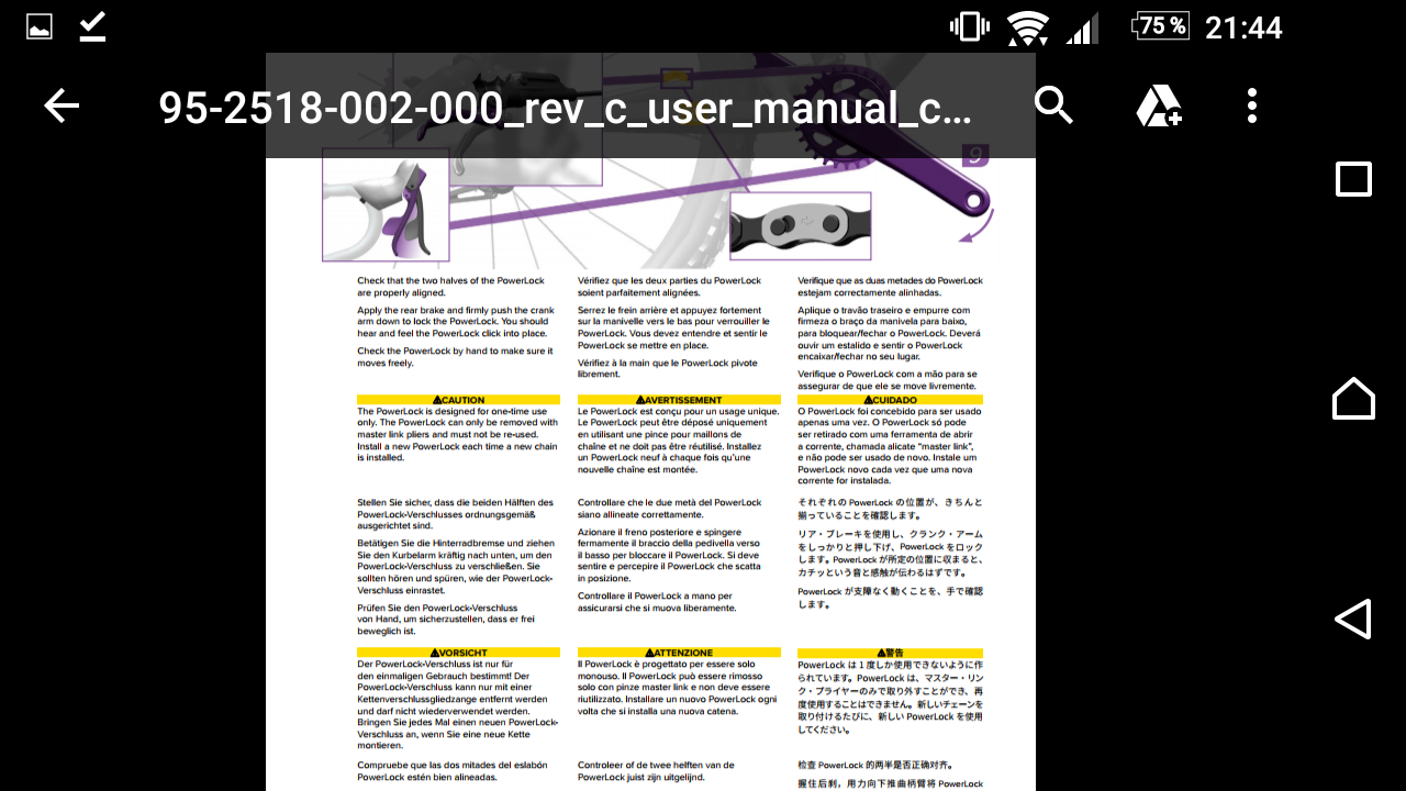

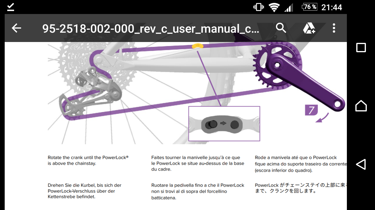

@Bogger Probier mal folgendes: "Das Kettenschloß sollte in etwa mittig oben sein, also über der Kettenstrebe schweben. Jetzt ziehst Du die hintere Bremse fest an und trittst kräftig ins Pedal." Tipp stammt aus einem anderen Forum. Bei mir ist es beim Schaltung einstellen von selbst voll rein gerutscht.
Aah shit! Ich hab schon vermutet, dass ich da etwas falsch mache. Genau diesen Trick habe ich vermeintlich angewendet. Dabei habe ich einen Fehler gemacht: Bei allen versuchen war das Kettenschloss unterhalb der Kettenstrebe. So kann die Kurbel nicht an der Kette vom Kettenschloss wegziehen, sondern übt Kraft in die falsche Richtung aus.
Ich werde morgen berichten...
UPDATE:
Leider hab ich gestern nach der Probefahrt versäumt, das Kettenschloss zu prüfen. Gerade eben hat sich herausgestellt, dass das Kettenschloss offenbar bei der Probefahrt in seine endgültige Position gesprungen ist. Den Tipp aus Posting #157 kann ich daher leider erst bei der nächsten Kette verwerten. ;) Trotzdem danke dafür!
