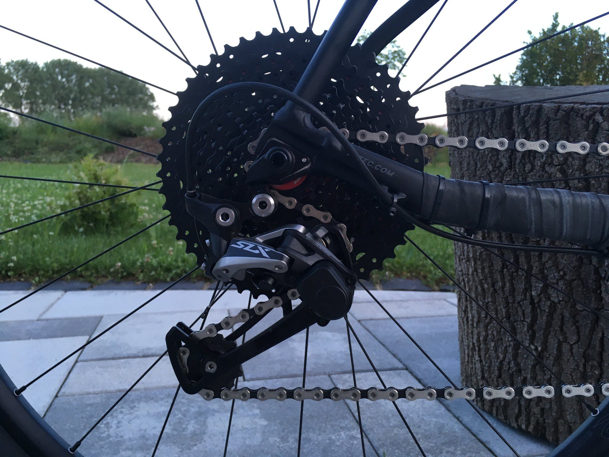

Hallo zusammen,
bin ein Newbie am Fahrrad rumbasteln und hab mein Canyon AM 7.0 BJ 2010 - mit der Sunrace 11-50 Kassette auf 32T + XT M8000 SGS um gebaut, da ich vorher nur das Video gesehen hatte welcher ein SGS verwendet. Bekomme das nicht konfiguriert also entweder ich hab unten oder auf dem oberen Ritzel ein Problem. Nach durchlesen diverser Threads sehe ich folgende Optionen:
a) SLX 7000 GS kaufen
b) Wolf Cage für XT M8000 SGS kaufen
c) GoatLink (wie im Bild zu sehen ist mein Schaltauge zu kurz bzw. ist limitiert mit einem "Nippel") + Wolf Cage SGS kaufen
Tendiere zu Option b - leider lese ich hier kaum Erfahrungen damit...
Btw. Wäre auch ein Umbau XT M8000 SGS auf GS möglich?
Danke für Eure Hilfe - bin ein wenig verzweifelt...
vg Jens

Wenn's mit dem SGS nicht geht dann geht es mit dem GS erst Recht nicht.
Oberer und unterer Anschlag richtig eingestellt? Kettenlänge passend? Die B-Schraube muss meistens recht weit reingedreht werden.
Dann könnte noch sein das du das Schaltwerk direkt an das Schaltauge montieren musst. Also ohne das Zwischenstück. Sieht aber eigentlich so richtig aus.:confused:

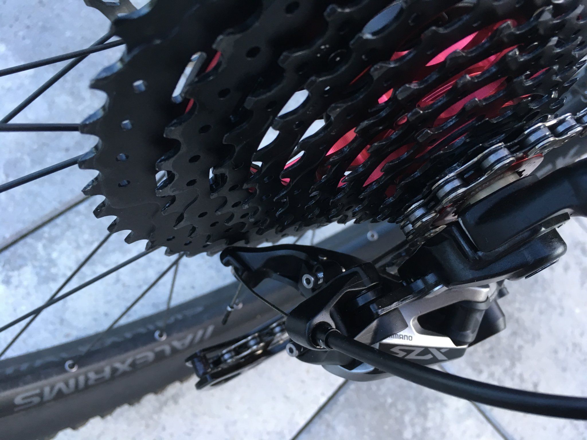

Das Schaltwerk schleift wenn ich auf dem 11er Ritzel bin am 42er Ritzel. Und beim rückwertstreten springt die Kette ab. Kette ist eine Sram X1.
Und die obere umlenkrolle macht auch komische Geräusche..
Kann mir da wer helfen?

Kannst du mal ein Foto machen?
EDIT: Am besten eins auf dem 11er und eins auf dem 50er.
Komisch, jetz bin ich grad ein bisschen im Garten rumgefahren und jetz geht’s auf einmal ganz ok, müsste nurnoch bisschen mit der seilspannung spielen.
Licht ist im Moment nicht mehr das beste...
Wenn ich mir Fotos so anschaue, Kette evtl. zu kurz?
Wenn es ein Hardtail ist bzw. sich das Schaltwerk beim Einfedern nicht weiter "streckt" sollte das so funktionieren.
Wenn es jetzt läuft ist ja gut - Wenn dir der Abstand (wieder) zu eng wird kannst du es mal mit reindrehen der B-Schraube (nur so eine viertel Umdrehung) versuchen.

Danke fuer deine Hilfe. B-Skrew ist komplett drin. Das kleinste Ritzel Sprint einfach nicht rein obwohl komplett nach unten justiert. Hab mir gestern den Wolf Cage gekauft und probiere es damit.
Kettenlänge hab ich nach Gefühl gemacht :) Prüfe ich aber auch Gemäß dem Link der hier gepostet wurde.

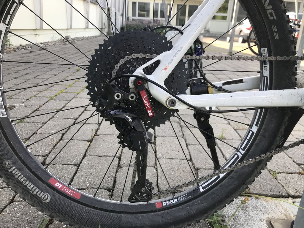

Kette passt. Machst du sie länger, dann schlackerts zu sehr im kleinsten Ritzel.
Das Schaltwerk kann ruhig so gestreckt stehen, solange es nicht in die Speichen kommt oder überstreckt wird, passiert da nix. Und da es ein Hardtail ist, musst du auch nix weiter beachten.
Edit: Anscheinend ja doch ein Fully. Also Luft raus und durch federn!

Auf Bild 3 ist das Schaltwerk dermaßen gestreckt, die Kette ziehts ja schon fast gerade durch den Käfig....
Und wo ist das Problem?
Die Schaltröllchen führen die Kette noch wunderbar - oder geht es um die Optik?
