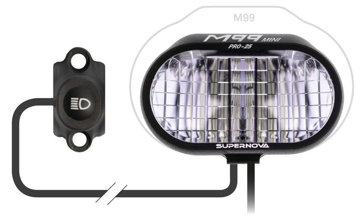

Was sieht Du für Probleme, eine M99pro mit dem Taster an ein x-Beliebiges Elektrovelo anzuschliessen?
Leider ist es genau wie befürchtet.....:wut: - ich habe mir nun, nachdem ich verschiedene andere Scheinwerfer probiert habe, die M99 Pro gekauft. Und siehe da, das Ding funktioniert nicht - an einem normalen Akku!! (obwohl ich von Supernova Anfang des Jahres eine anders lautende Info bekommen habe). Es braucht eben doch diesen blöden Canbus ..... da ich kein Bosch fahre, habe ich nix Canbus. Sehr enttäuschend. Jetzt muss ich das Teil doch wieder zurückschicken... Wenns ja eine alternative gäbe?! Am Selbstbau auf Basis von Luxos habe ich mir auch die Zähne ausgebissen.
Das ist schade. Wusste der Mitarbeiter es nicht besser?
Und sind bei dir die zwei Taster für den Lenker dabei?
Der jetzige Support Mitarbeiter war auch entsetzt über die Falsch-Info, die ich anscheinend bekommen habe...
Nein, bei mir ist nur ein Taster dabei, für das Fernlicht. Wieso zwei?
komisch wieso ist dann bei mir ist nur ein Schalter dabei? In der neusten Anleitung (pdf von webseite) steht auch nichts von einem zweiten Taster. Zwei Taster (2 separate Schellen) finde ich eh' schon wieder zuviel am Lenker. Wieso haben die nicht einfach eine einzelne Schelle mit beiden Tastern drauf gemacht?!

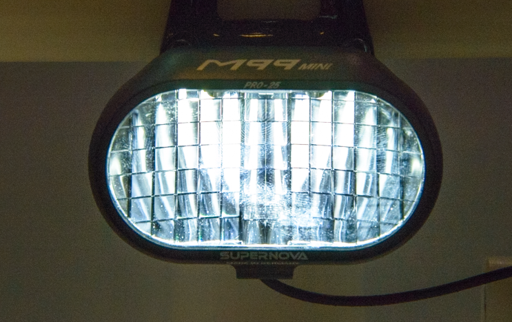

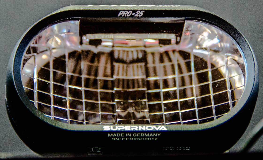

Uns so leuchtet eine mini pro 25:
Wie von der "grossen" gewohnt ist das Abblendlicht nicht blendend aber Blendend!
Ohne Fahrtwind wird die Lampe beachtlich warm. Wie sie die Strasse ausleutet, liess sich natürlich nicht feststellen.

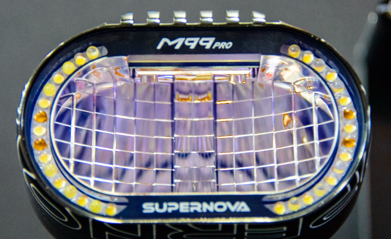

Eine bemerkenswerte Erklärung gabs für die vier notorisch ornagen LED bei der M99pro:
Eine Vorschrift definiert den Bereich der zulässigen Farbtemperatur eines Scheinwerfers. Ohne die 4 Amber-LED wäre das Licht zu blau...

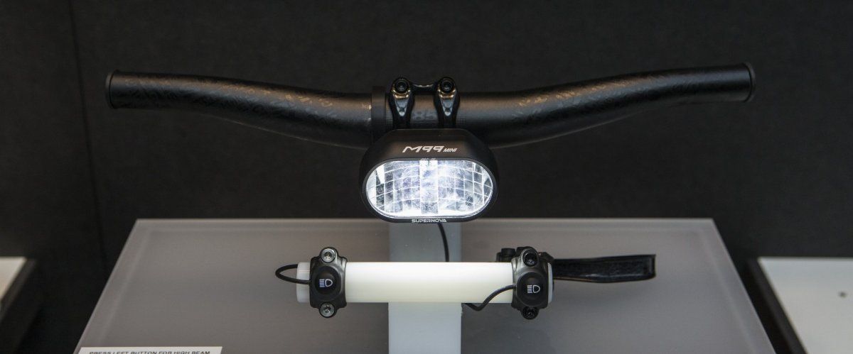

Welcher Taster fehlt bei dir?
Auf der Produktseite sind ja alle Taster abgebildet.
Laut Supernova Support gibt es die Variante mit 2 Tastern nur bei der OEM Version der M99 Pro. Retail Version ist ohne den Lichthupenschalter.

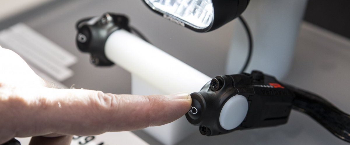

Am ST2s ist der Schalter in die Bedienkosole intergriert, Aufblenden (von Tagfahr- zu Abblend resp. von Abblend- zu Fernlicht) geht durch 1x drücken, ein zweites Mal drücken macht die Aktion rückgängig. Lichtupe erfordert also 2x clicken.
Am ST5 ist es genauso, neu kommt die Hupe hinzu:
An der Eurobike war die Konfiguration so ausgestellt: 1x Hupe und 1x Licht
