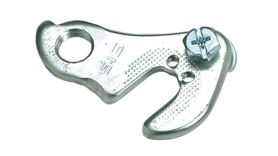

Sofern das noch aktuell ist und jemanden interessiert: Probleme mit Shadow-Schaltwerken und 10-fach gibt es nicht, wenn man das Schaltwerk nicht am Rahmen, sondern an einen Shimano-Schaltwerk-Adapter montiert :cool: .
Naja, das Schaltwerk hängt ja oben am Schaltzug und die Kette ist ja auch noch da. Verlieren wirst du es also beim Ausbau nicht. Man könnte natürlich das Schaltauge mit einem moderaten Klebstoff am Rahmen befestigen, sodass man es ggf. mit etwas Hebelwirkung wieder ab bekommt.
