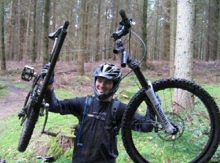

schaut mal was ich gefunden hab...will jetzt niemand verunsichern, das ist aber wohl 2x passiert, beide male in wales...

...hab jetzt auch mal ne mail an DMR geschrieben, bin mal gespannt was die dazu sagen...nervt mich aber definitiv dass ich dem rahmen gerade nicht mehr so richtig vertrauen kann...laut dem thread aus dem ich das foto hab sollen ca. 5-7 rahmen gebrochen sein.
ich denke mal dass der rahmen auch oft missbraucht wird ("der is von DMR und aus stahl, der hält das locker aus"), dennoch hatte ich gehofft dass stahl sich erstmal verbiegt bevor er bricht...
oh. whut a pity - ich fand den auch so schön, aber der is wohl jetz nix mehr für mein zukünftiges.... :(

Wg. dem Rahmenbruch: Cosmic meint ihnen sei in D kein einziger Rahmenbruch bekannt, ich hoffe mal dass das so bleibt...

Für alle die´s interessiert, hier die antwort von DMR:
I'm happy to say that we haven't had and problems with the Switchback frames as far as workmanship and build quality is concerned.We have had some frames sent back to us that have had fairly bad damage due the frames not being used for there intended purposes. DMR has always made jump bikes and have built a name for building strong bomb prove frames,the problem that we have is the Switchback is a extreme xc frames that can handle most things but not 10 foot drop off's and 30 foot jumps and that's where the problem lies. Your frame will not bend or break if it is used for its intended purposes,xc and carving up your favourite single tracks.
I hope that this helps to clear any questions that you had and hope that you enjoy many years on your Switchback.
