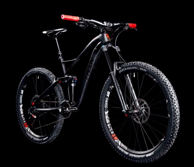

Hab mal nachgehorcht, das Swoop kommt ganz in schwarz als 10.0
Das 160 hatte der neue Designer schon auf dem Brett.
Der alte fängt jetzt Pokemons.

Anhang anzeigen 547580 Hab mal nachgehorcht, das Swoop kommt ganz in schwarz als 10.0
