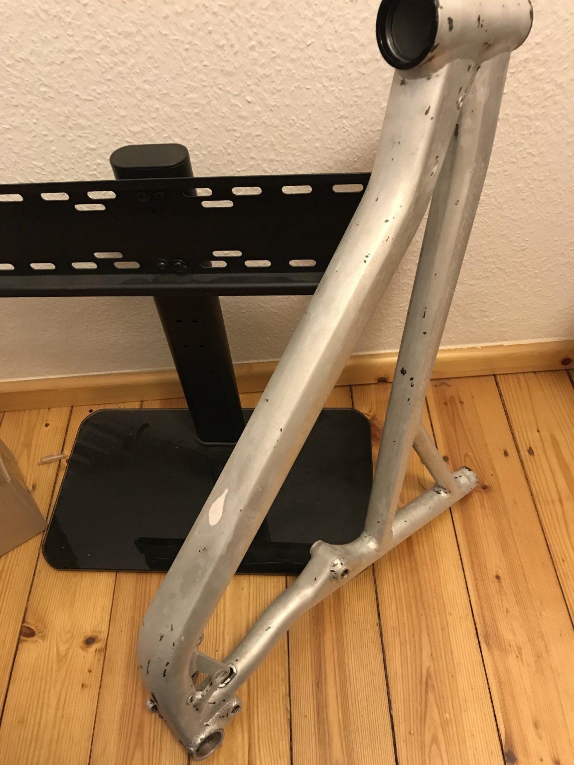

Als ich mein Swoop 170 10.0 entlackt habe, weil mir die Farbe nicht mehr gefiel musste ich was unschönes unterm Lack feststellen. Eine am Unterrohr ausgebesserte Stelle mit Spachtelmasse.Ich habe das Rad 2016 neu erstanden, war wohl ein Montagsrahmen. Lässt auf jedenfall Rückschlüsse auf die Fertigungsqualität ziehen. Meine Frage ist ob das die Stabilität beeinflusst? @Radon-Bikes

Kratz mal die Spachtelmasse ab, um zu gucken wie es darunter aussieht.

Hi,
bzgl. der Stabilität des Rahmens musst Du dir keinerlei Sorgen machen - bei der Stelle handelt es sich um eine kosmetische Maßnahme, damit man bei lackiertem Rahmen eine homogene und gleichmäßige Schicht sieht. Bei "raw" Rahmen oder eloxierten Alu-Rahmen (nutzen wir auch beim SWOOP 170 Rahmen) würde ein solcher (nicht gespachtelter) Bereich kaum bis gar nicht auffallen - bei lackierten Rahmen legt man präventiv Hand an.

Finden wir nicht.
Gruß, Andi
