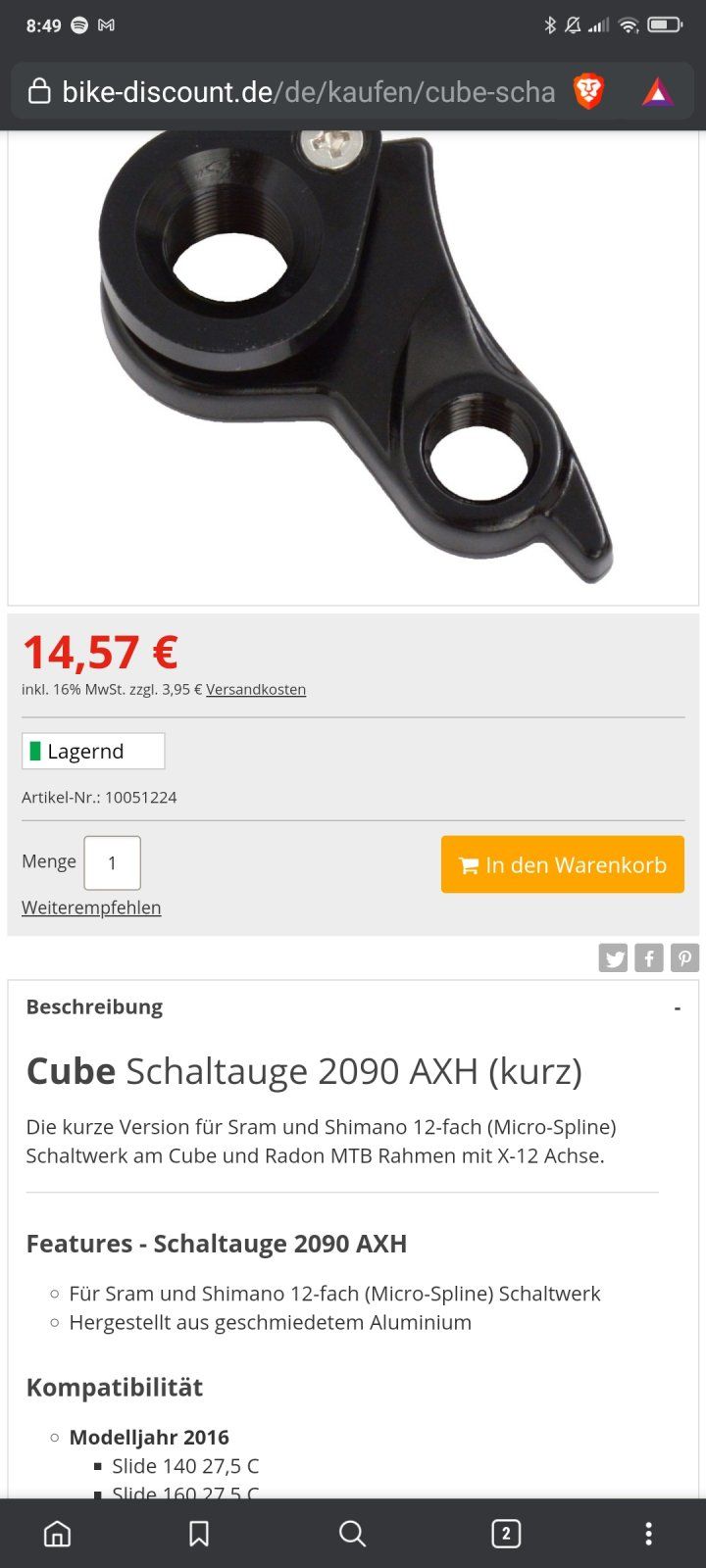

hat jemand schon die 12 Fach Shimano dran ? und welches Schaltauge benutzt? ich bekomm es irgendwie nicht hin. mit dem langen schaltauge hat es ne zeitlang funktioniert, ist mir aber nun um die Ohren geflogen. der shadow + hebel abgebrochen, keine spannung mehr auf der Kette und die LAufrolle zu nah am Ritzel.
Ich selber fahre derzeit Sram. Gebe dir nur weiter, was auf der Herstellerseite steht

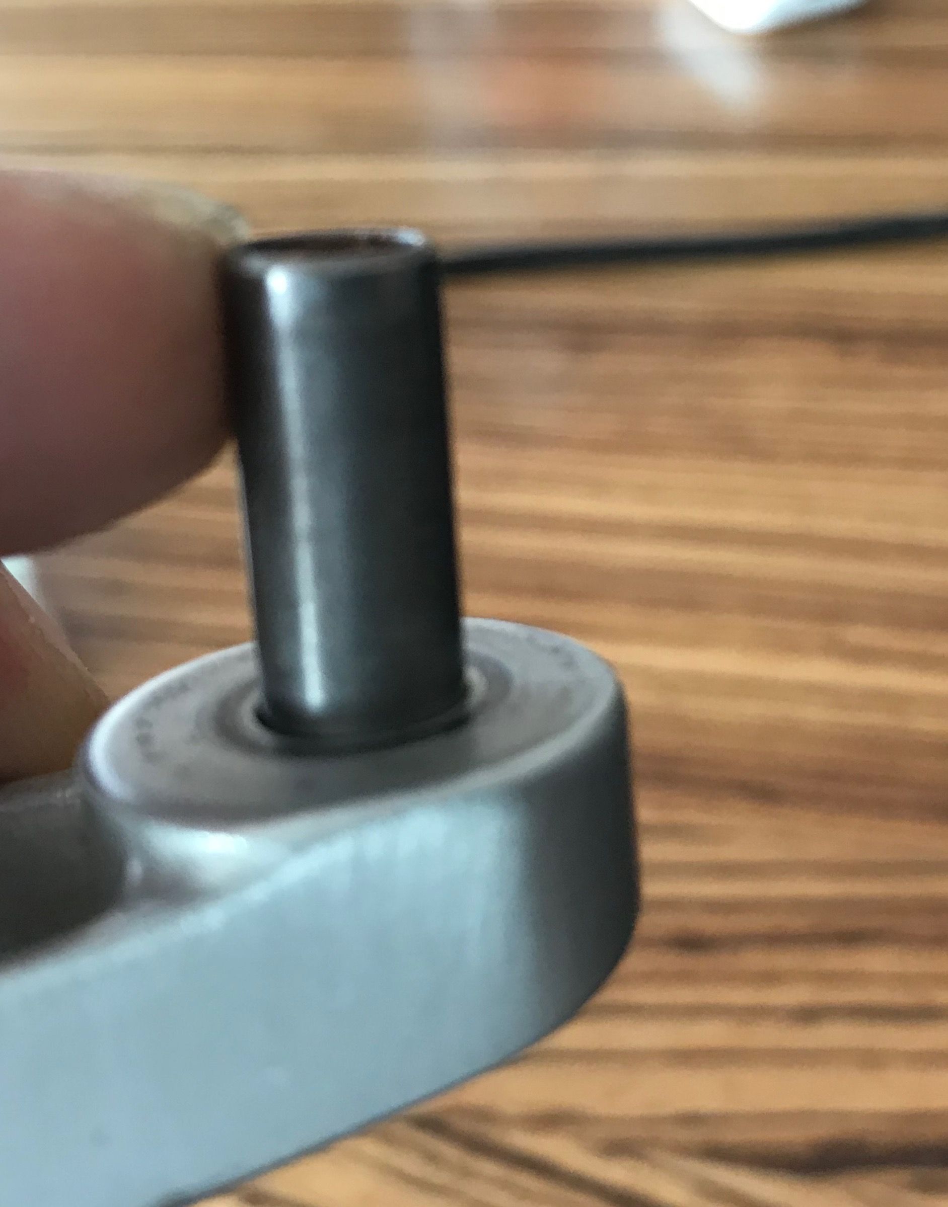

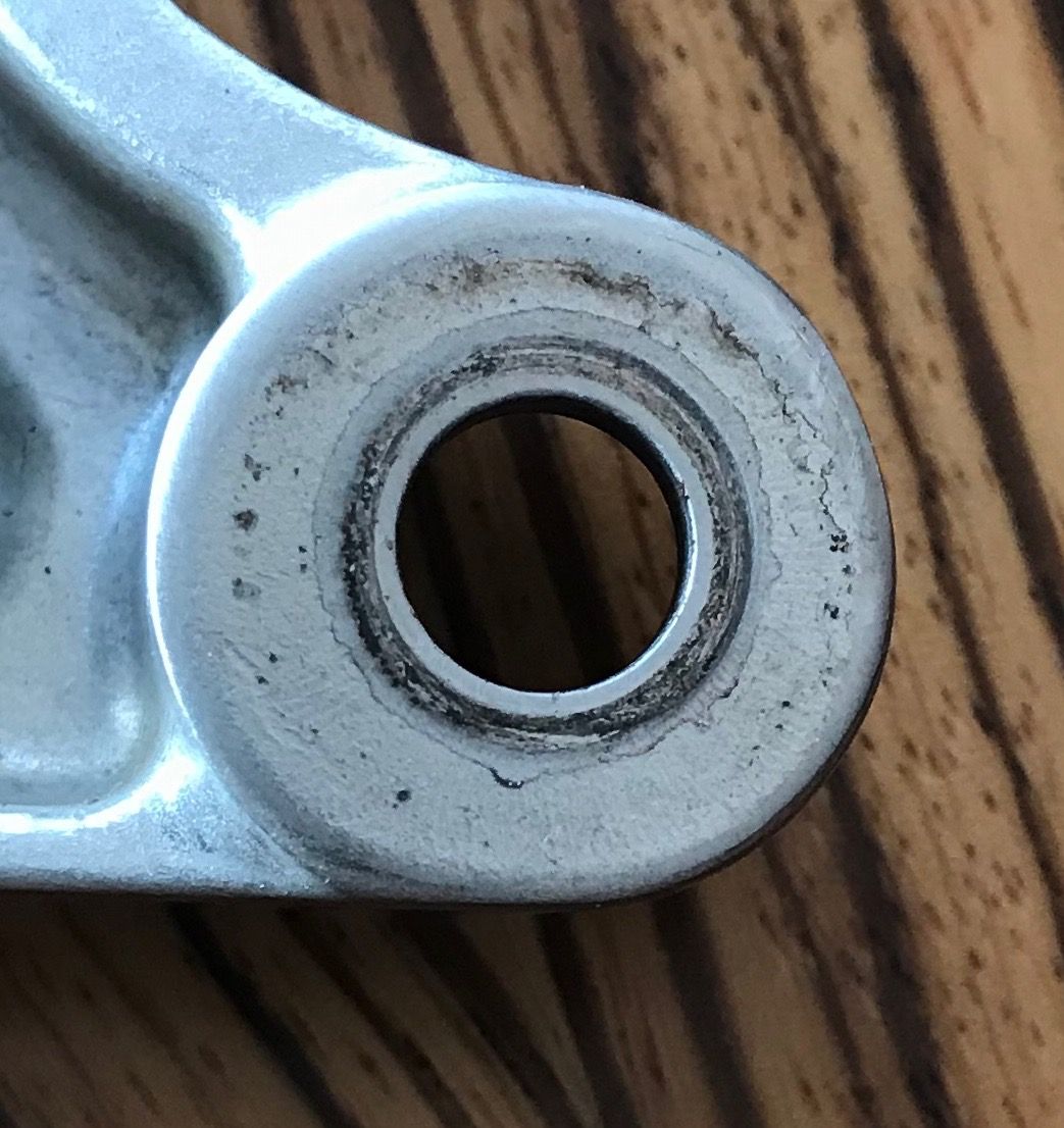

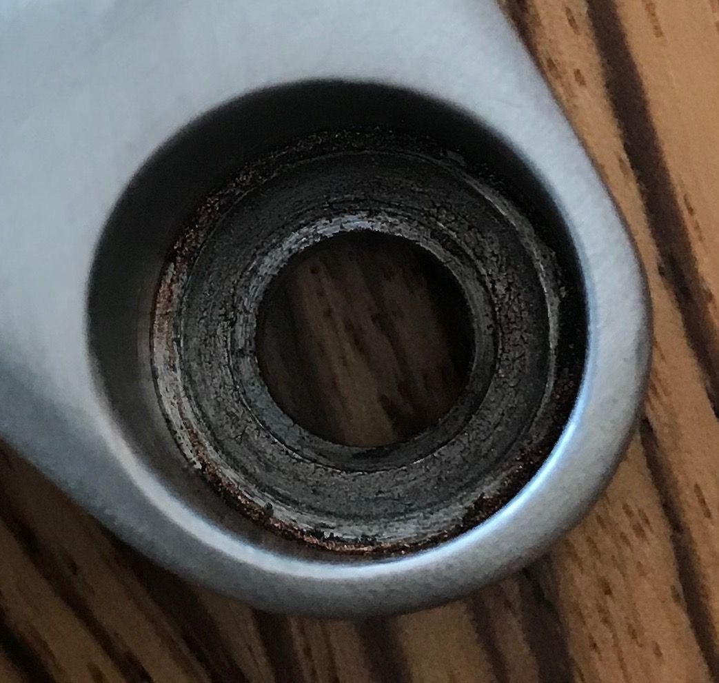

Jungs es ist wirklich nicht der Dämpfer. Guckt euch mal an wie schräg ich die Dämpferschraube drücken kann, weil sie spiel hat. Und mir scheint etwas in die Aluwippe eingepresst worden zu sein.
Und der Dämpfer hatte auf der Dämpferschraube überhaupt rein gar kein und null Spiel!
Ich habe mir jetzt zwei gebrauchte Wippen bestellt und frage einen Bekannten das er sich das mal anschaut und eine Lösung findet. Wundert mich nur, dass ich der einzige mit diesem Problem bin.

Habe nun das gleiche Problem mit einem Spiel an der Wippe zur Dämpferaufnahme.
Trotz neuen Huberbuchsen und korrekten Drehmoment (mit ordentlich Schraubenkleber) bewegt sich nach der ersten Belastung die Dämpferschraube wieder in der zu großen Bohrung. Dies ist beim Bunnyhop und HR-versetzen dann deutlich spürbar. Die Schrauben sind noch voll in Ordnung.
@Tailfisch: Hast Du das Spiel nun dauerhaft in den Griff bekommen?
Hat jemand noch einen Lösungsansatz?
