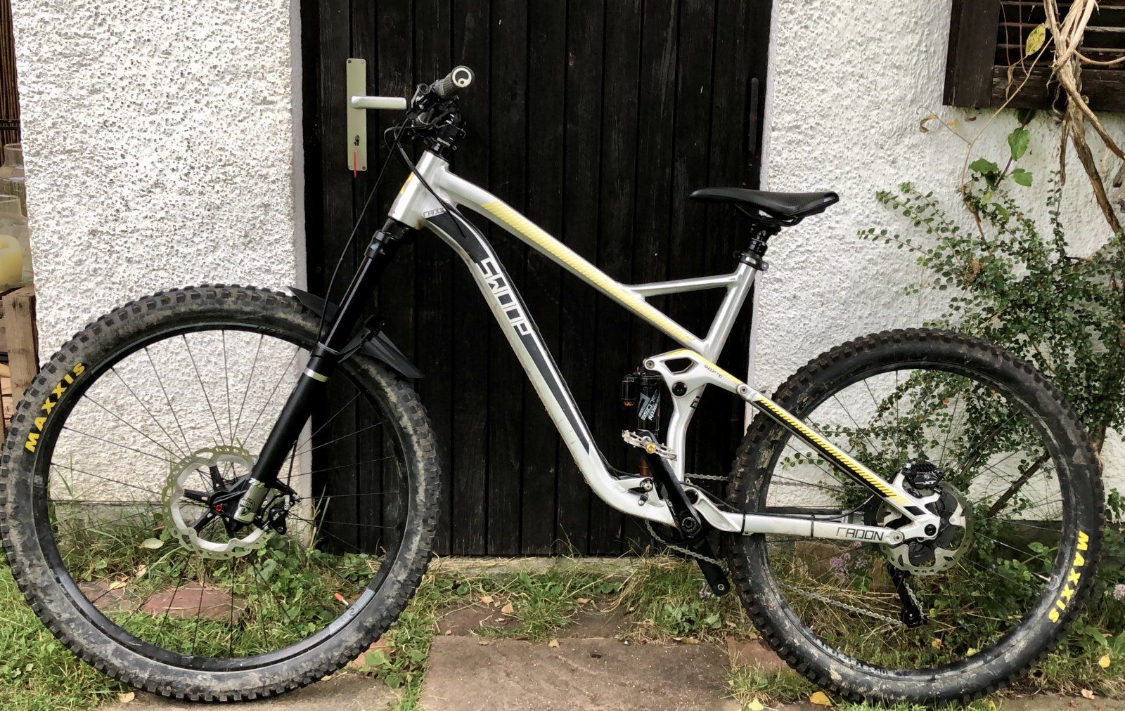

Swoop 170 -Danke Bodo
Ja, ich habe eine 29" Gabel mit 170mm und ein 29" VR verbaut. Flipchip auf low und offset bushings um das Tretlager wieder runter zu bekommen und offset Steuersatz mit + 1 Grad um den LW wieder von 63,5 auf 64,5 zu bekommen. Die 63,5 waren mir zu kippelig.
Fährt sich sehr sehr geil! Ich bin schneller und sitze besser im Bike. Kann ich nur empfehlen!

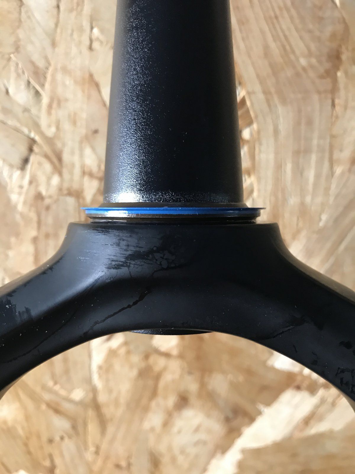

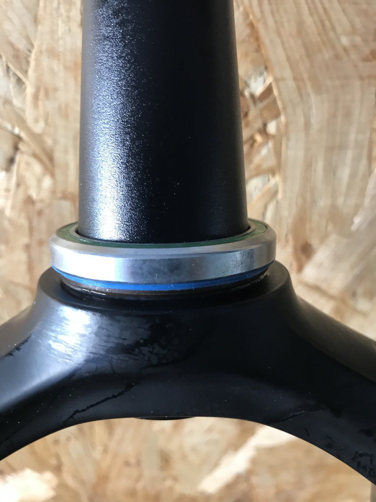

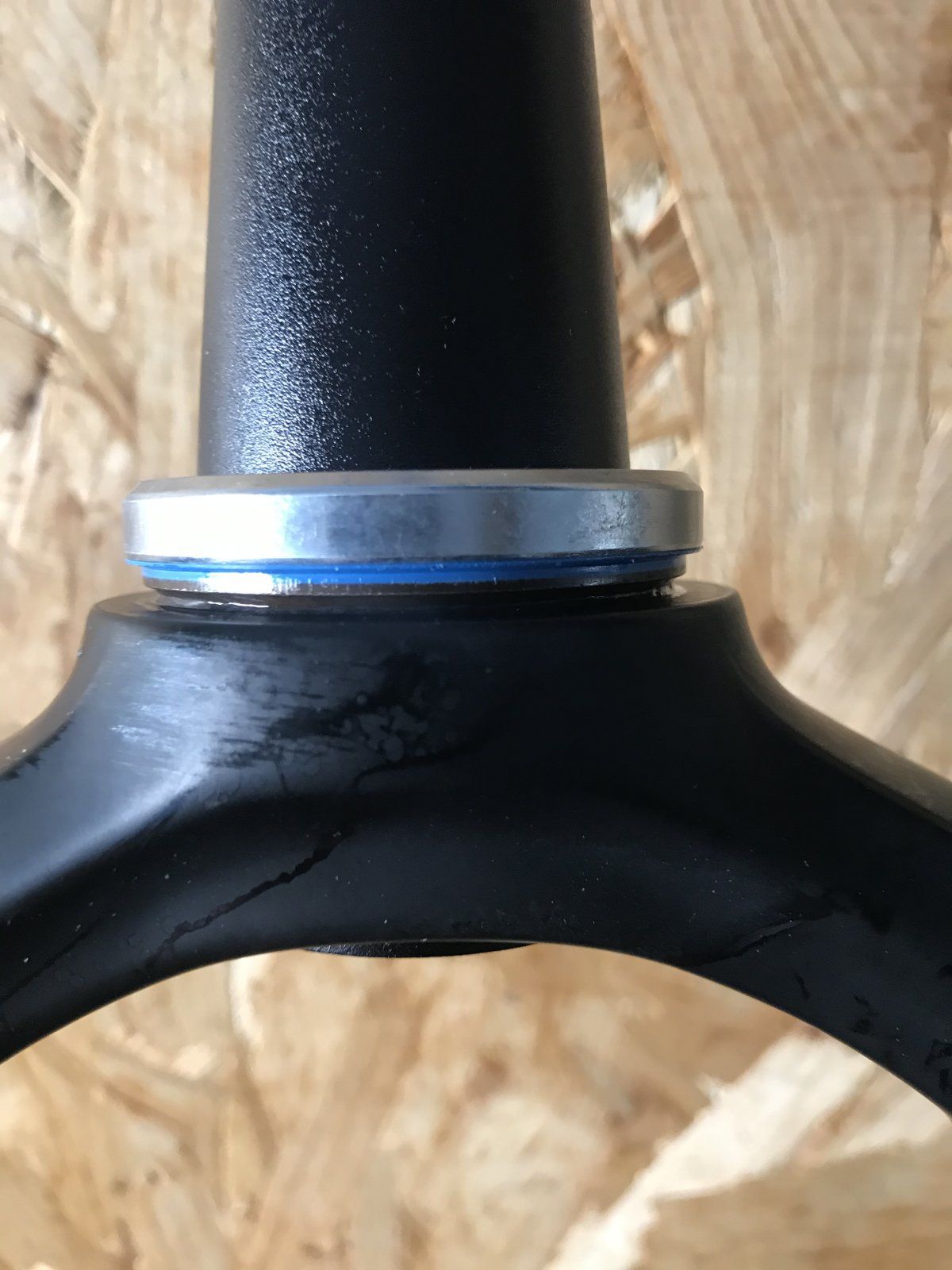

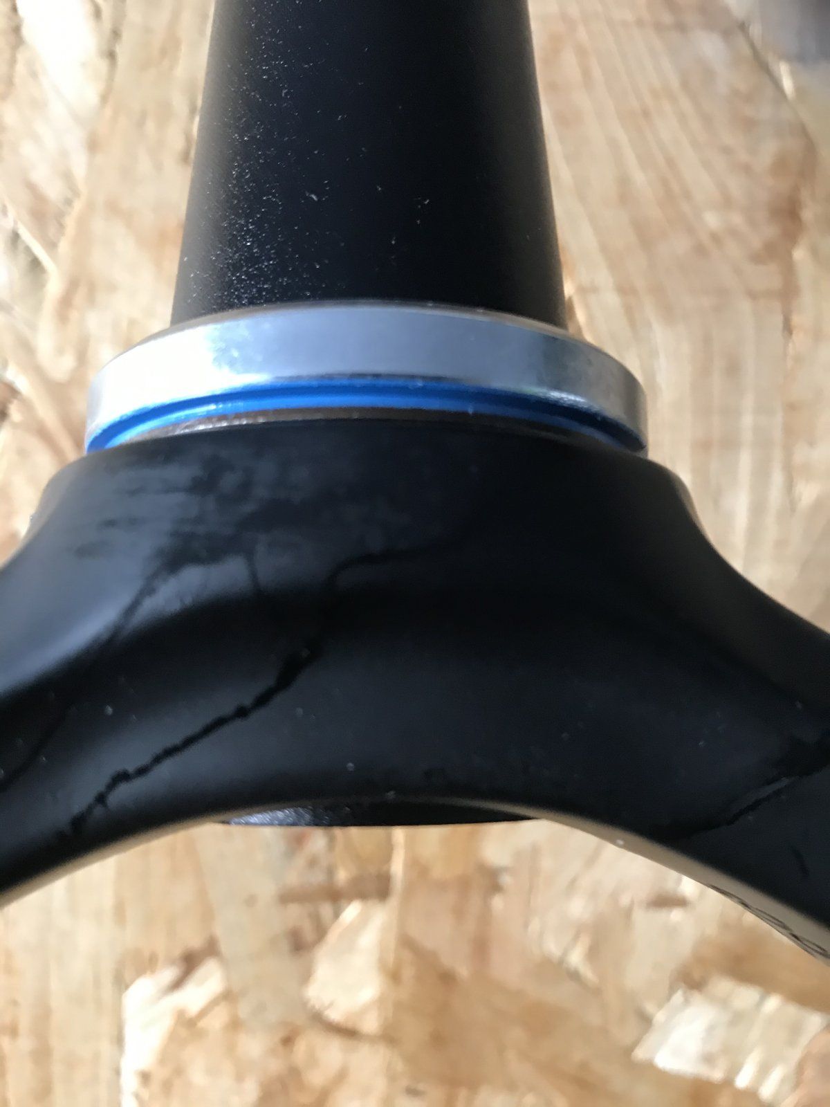

Hey Leute, leider türmt sich mir das nächste Problem beim quasi Neuaufbaus meiner Swoops. Ich wollte gerade das Cane Creek 40 verbauen, habe dafür die neuen Lagerschalen ein- und den Gabelkonus neu aufgepresst. Soweit alles gut, aber der Steuersatz lässt sich einfach nicht einstellen. Zwischen Spiel und nicht mehr freiläufig gibt es einfach nichts. Mittlerweile weiß ich auch dass es an der Dichtlippe des Konus am Außenring des Lagers ist. Der sollte ja eigentlich fix in der Schale liegen und sich nur der Innenring am Schaft drehen, oder? Vielleicht habe ich auch einen Denkfehler, daher die Frage an euch. Dankeschön. 🤘

Ich habe auch einen CC Forty und der hat einen Alukonus ohne Dichtlippe. Hast Du den Steuersatz so komplett gekauft?
Evtl in einen anderen Thread mal nachfragen, ist ja jetzt nicht Swoop spezifisch
