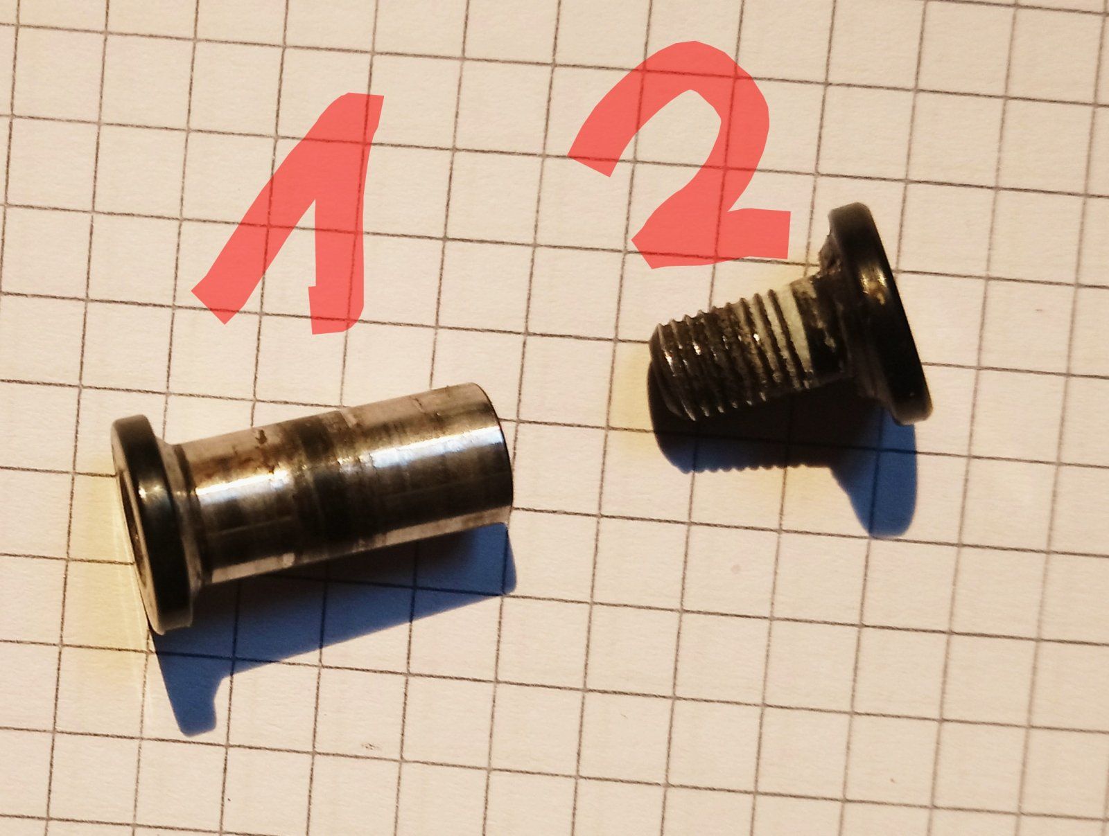

Frage zum Hinterbau-Service.
Hab jetzt mal die Schrauben aus den Wippe zu Streben und Horstlink rausgedreht. Letzteres aber nur versucht, steckt aber fest.
Beim der Verbindung zur Wippe hat sich die Schraube mit Gewinde innen (1) rausgedreht und die Konterschraube (2) ist dann eh lose rausgefallen. Bei den anderen zwei am Horstlink hat sich allerdings (2) rausgedreht und (1) steckt noch drin. Das sind doch genau die gleichen Schrauben dort oder? Hab schon versucht durch starkes Gegenpressen, aber es dreht sich immer (2) raus. Was tun?
Dreh 2 mal wieder ein kleines Stück rein, und dann ganz vorsichtig mit einem Gummi- oder Schonhammer auf 2 drauf klopfen. Dann müsste 1 langsam rauskommen.

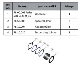

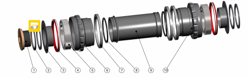

Wir haben auch noch das Innenlager getauscht. Eingebaut haben wir dann wieder ein regulares GXP-Lager von SRAM/Turativ. Hierbei war jetzt aber nicht ganz klar, was alles an Spacer benötigt wird. Bei dem Lager sind zwei Spacer dabei. Laut Anleitung für 73mm Breite, benötigt man keine. In diesem Thread wurde das schonmal diskutiert:

@Radon-Bikes Kannst du bitte aufklären, welche Spacer etc. bei X01-Kurbel + GXP-Innenlager (Swoop 10 2018) korrekterweise montiert werden sollten?

GXP Lager habe ich bei mir mit einem Spacer auf der Kettenblattseite verbaut. Eigentlich sollte bei 73mm Breite kein Spacer verbaut werden, ohne passt meine GX1400 Kurbel nicht.

Wir hatten bei meinem Rad ja wieder ein GXP-Lager von SRAM eingebaut, nachdem das Acros defekt war. Da sich jetzt auf einmal ein recht nerviges hörbares Knackkonzert aufgetan hat und es beim Treten/Druck auf Kurbel hörbar wird, nur Kurbel mitdrehen nicht, hatte ich jetzt nochmal die Kurbelgarnitur ausgebaut, um dort zu säubern und schauen ob es daran liegt. Dann ist mir aufgefallen, dass ich immer noch nicht sicher weiß, wieviele Spacer da jetzt nötig sind.
@Radon-Bikes Im SRAM Manuel ist für die GXP-Kurbel ein Vorspanneinsteller erwähnt, der ist aber bei meinem Swoop 170 nicht vorhanden.
Müssen stattdessen Plastik-Spacer genommen werden (die grünen Ringe) oder wird es ganz ohne montiert und die hier rechte Seite der Kurbel liegt direkt am Lager an?
