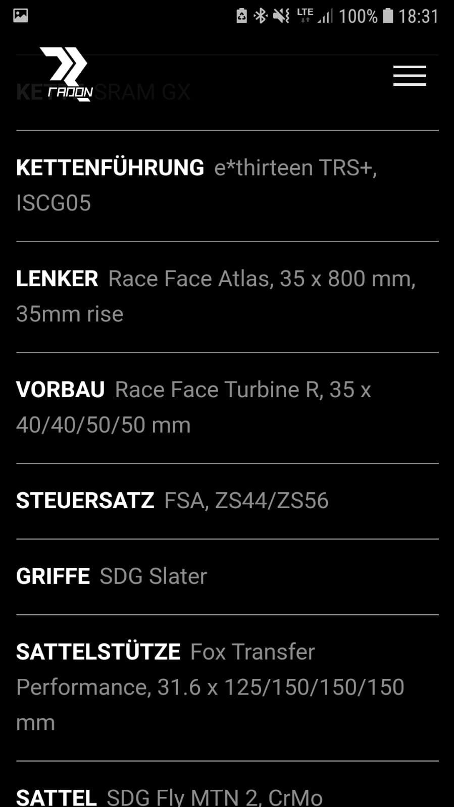

offensichtlich beschreibt zs44 56 den Außendurchmesser... Welchen Innendurchmesser brauche ich denn?
Also knacken ist identifiziert. Sind die Lager. Mittlerweile knarzen alle. Das scheint wohl ein Qualitätsproblem zu sein. Gibt es irgendwo eine Liste welche Lager wo verbaut sind? Und hat evtl. jemand einen Tipp für bessere Lager als die Originalen?
