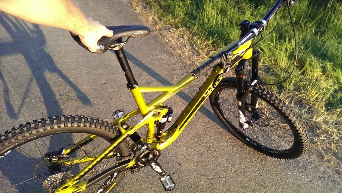

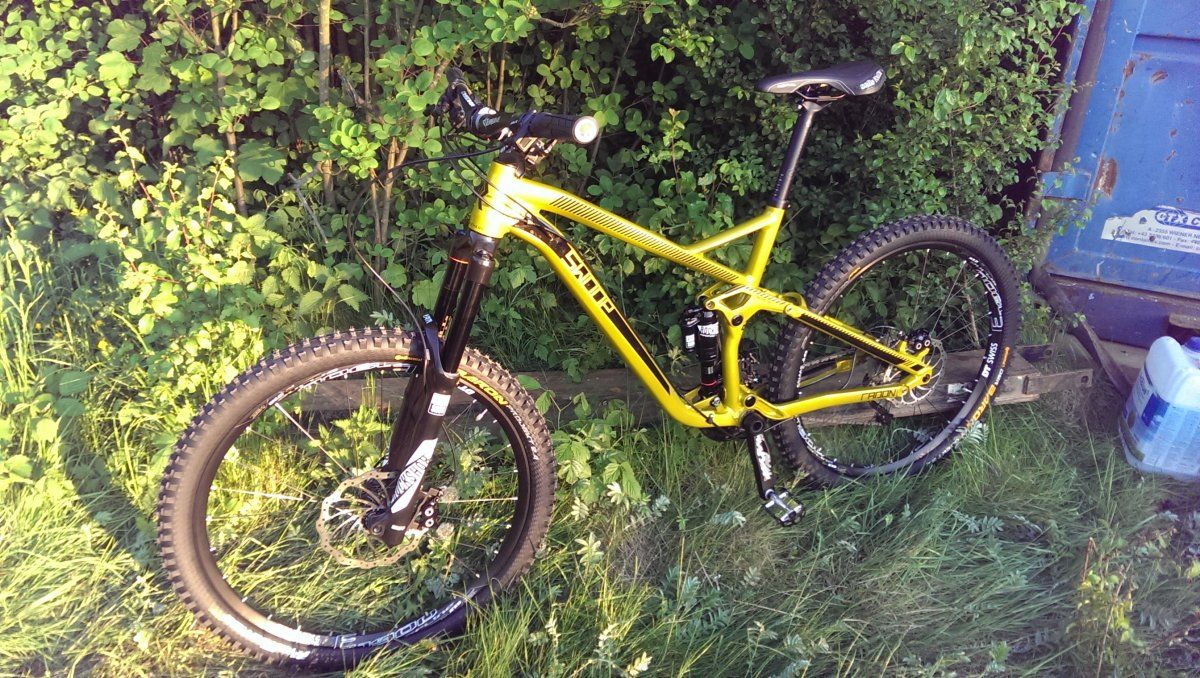

Also hab mein bike , das 8.0 .Hammer ding. Bin super zufrieden. Also bei mir ist entgegen der Beschreibung im Inet eine 203mm Scheibe verbaut. Das ist erstmal okay. Jetzt kommen bald die Änderungen, also shadow plus kommt noch dran, eine reverb sattelstütze und klickies, dann noch Cockpit einstellen und zugstufe und dann kann es abgehen :hüpf:

Schaut sehr gut aus! Was ist das denn für eine Rahmengröße?
Das ist 20" ..dachte erst, dass ich vll lieber 18" nehmen sollte, aber nach der Probefahrt war klar, dass es 20" sein muss. Ich finde das Teil hat für sein massives aussehen einen unnormal krassen Vorschub. Geht richtig ab. Freue mich schon richtig auf die erste ordentliche Ausfahrt. Das ist einfach ein ganz anderes Kaliber im vergleich zu meinem cube stereo 140 hpc. Ein bike zum ballern :D
