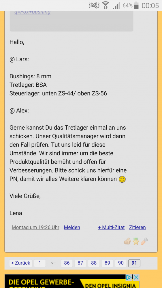

Ich hab jetzt nicht die Lust das zu suchen, aber das Thema gabs hier schon einige male. Soweit ich weiß tauscht radon den Steuersatz aus. Am besten schreibst du radon mal an. Welchen Steuersatz du brauchst siehst du auf dem Bild im Anhang.

Kein Fett -Rost und schwergängig. Nachfetten hatte nicht den gewünschten Effekt.Werde es reklamieren.Wundert mich bei 22 Euro Internetpreis nicht.Falls die oben genannten Daten stimmen denke ich eher über Qualitätslager nach.

Du kannst auch nur die Lager ersetzen und die Schalen drin lassen. Lager unten ZS44 Oben ZS56

ZS44/ZS56 bezeichnet lediglich den Aussendurchmesser der Lagerschalen - Die Lager ansich können trotzdem bei gleichen Lagerschalen unterschiedlich sein.
Am besten mal rausnehmen und auf den Aussenring schauen - da sind die genauen Angaben drauf.
