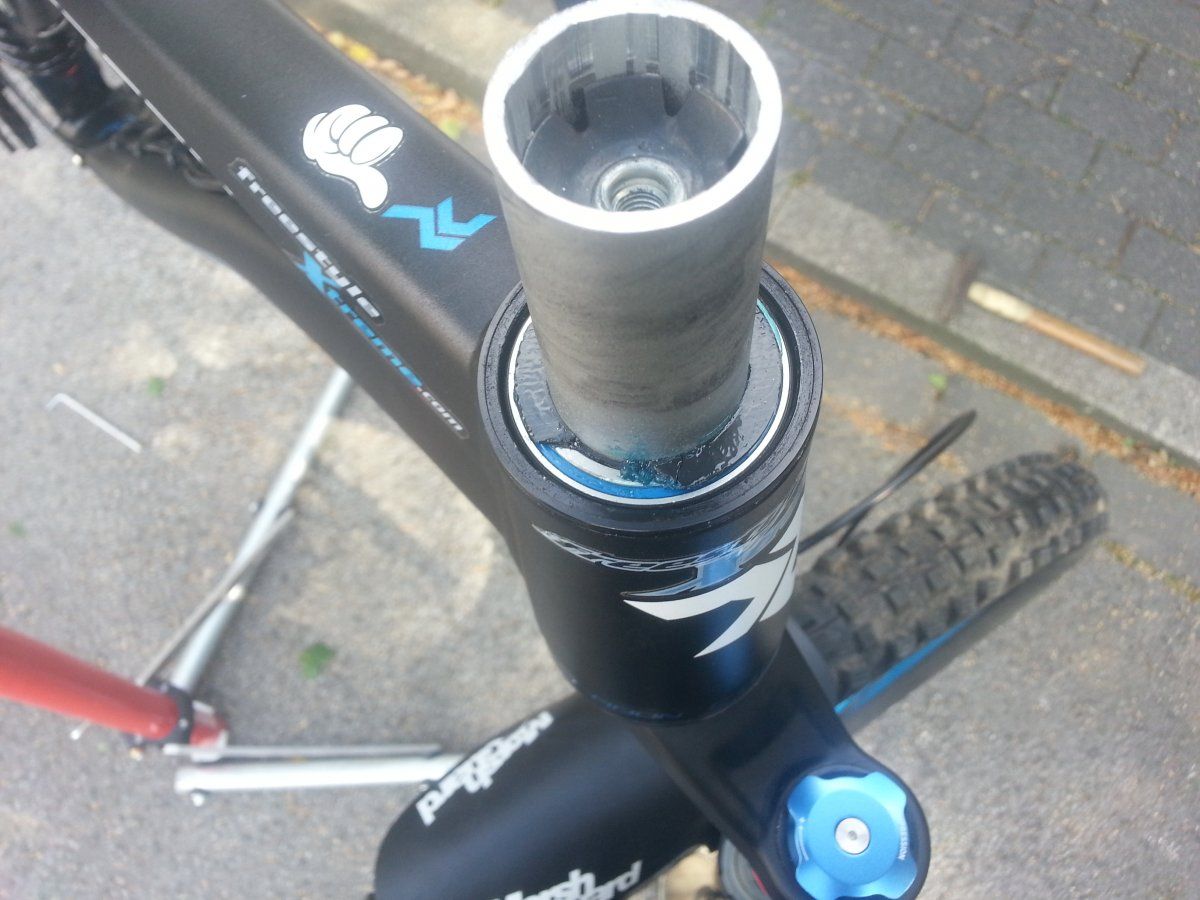

Hallo Leute,
Ich fahre ein Swoop 190 7.0 (seit circa 4 Monaten) und habe ein knarzen im Steuersatz festgestellt.
Als ich den Vorbau abgenommen habe, hat mich fast der Schlag getroffen: Der Ring der die Gabel in der Mitte halten soll ist aus Plastik. Und natürlich gebrochen... Werde heute mal bei Radon anrufen und schauen was sich da machen lässt.

wie zufrieden bist du sonst so mit dem 190 7.0?
mein Bruder wollte sich vielleicht auch eins holen ...
hat es irgendwelche auffälligen stärken oder Schwächen, abgesehen vom steuersatz?
Mir ist in den vier Monaten wo ich es habe, bis auf den Steuersatz, nichts negatives aufgefallen.
Es ist auch mein erstes Bike mit 180mm Federweg und ich muss sagen das Fahrwerk harmoniert super (trotz vieler Kritiken gegen die Domain). Die Zee Komponenten sind der Hammer, ebenso die Laufräder. Der Rahmen ist 1A und es macht einfach Spaß damit im harten Gelände unterwegs zu sein!
Allerdings ist bei dem Rad gar nix mehr mit Berg hoch fahren :D
