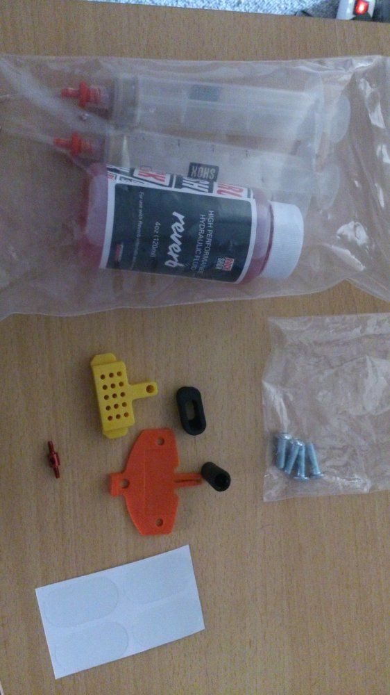

Hallo zum Thema Zubehör beim 8.0SE habe ich folgendes mitgeliefert bekommen:
und diverse Anleitungen.
Mal noch ne Frage zu dem Zeugs...weis is irwie peinlich des zu fragen...aber für was ist das gelbe und orangene Ding und das kleine rote links??
Den gelben Block braucht man beim Entlüften der Bremsanlage von Shimano, die orange Platte steckt man zwischen die Bremsbeläge wenn man das Rad ausbaut (nimmt also den Platz der Scheibe ein), das rote hingegen müsste von der Reverb Stealth sein, ich glaub zum einziehen der Leitung (aber da bin ich mir nicht sicher)
