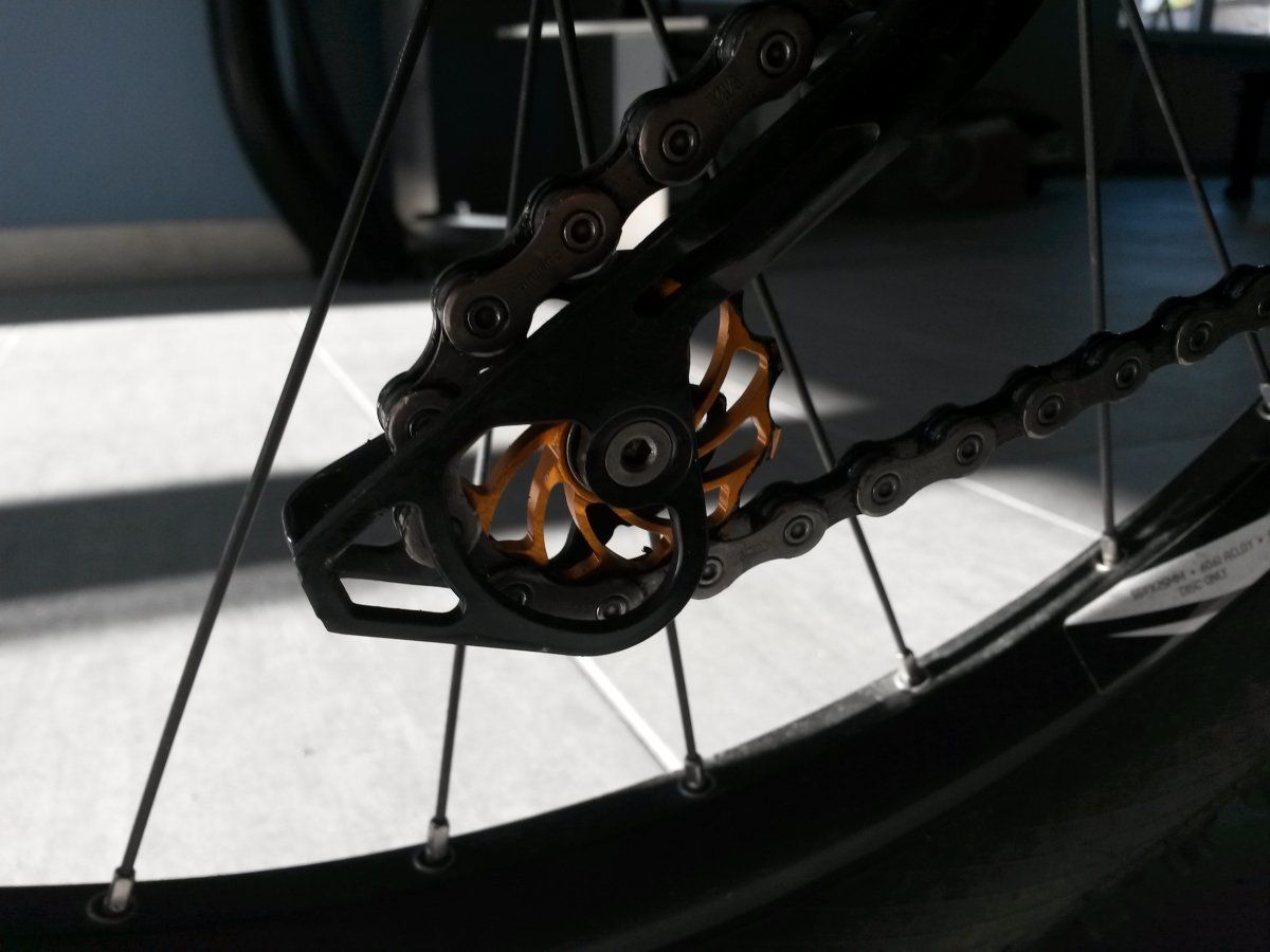

Hallo ,
ich bin neu hier und möchte mein Swoop auch kurz vorstellen:
Swoop 175 6.0 2014er
Sattelstütze KS mit Remote
Sqlab 611 Sattel
Schwalbe Hans Dampf 2.35 Zoll Trailstar und Pacestar umgerüstet auf Tubeless
XT Kasette 11-36 und Kette XT
Formula RX 203/180 mit Druckpunkt Verstellung
Keramik Tretlager Hollowtech 2
Ergon Griffe
diverse Schrauben getauscht gegen Titan oder Alu gold eloxiert
der Rest ist weitgehend Original, das Bike ist voll tourentauglich( fahre damit bs zu 100km), und auch Bikepark tauglich. Da kann man auch bergab schön ballern damit.
