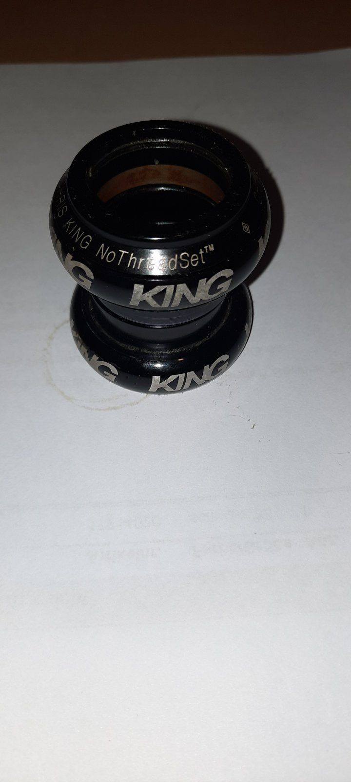

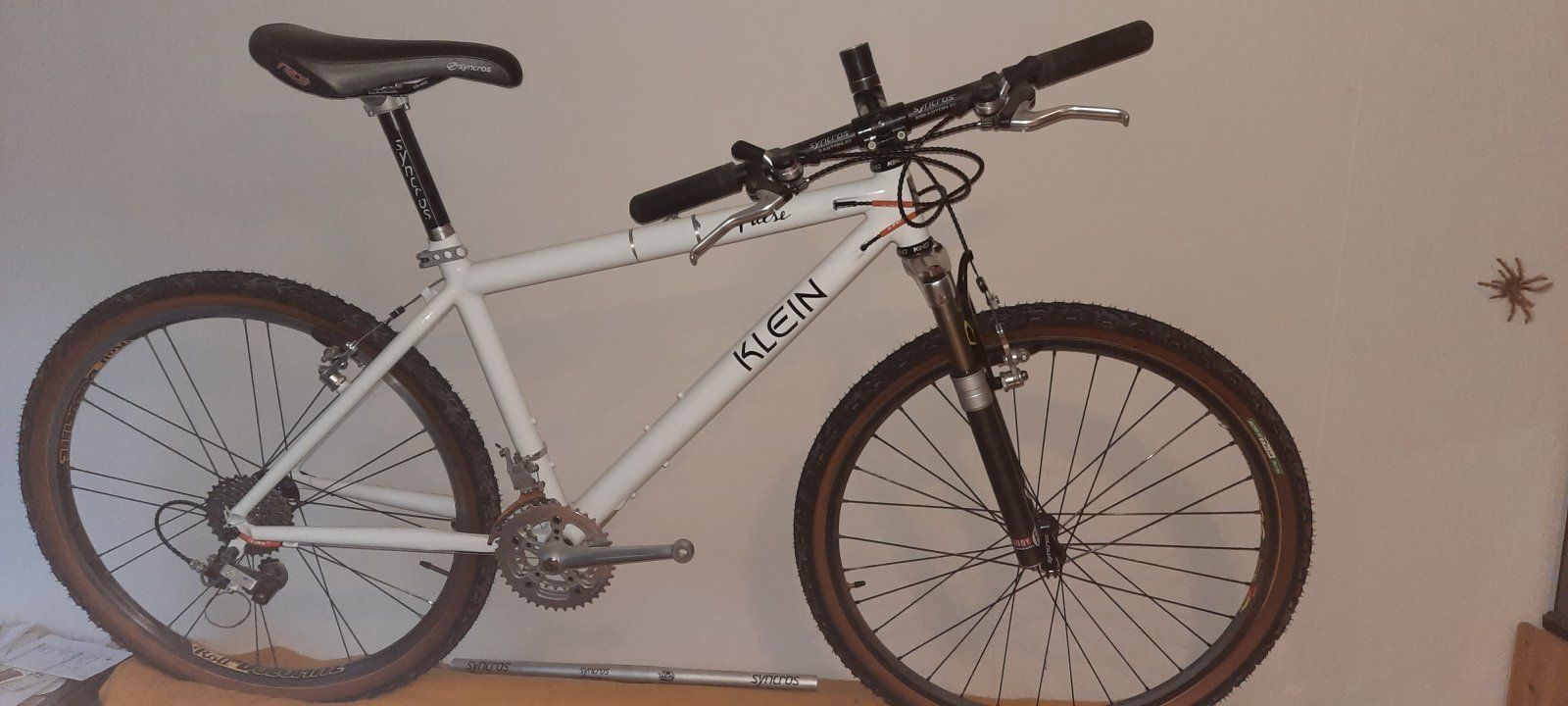

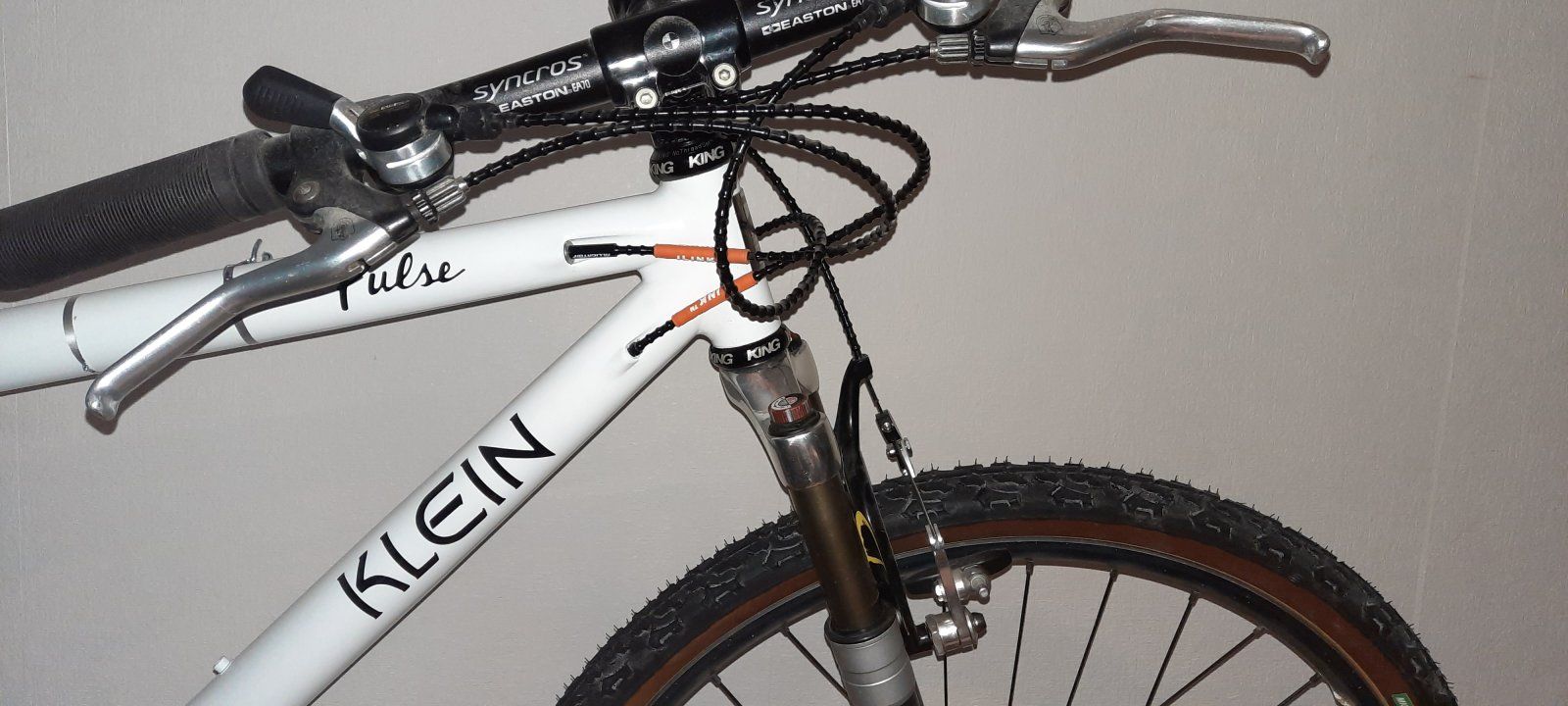

Mein Klein Pulse hat zur Zeit einen silbernen King dran der in was schwarzes getauscht werden soll, da schwarz besser zur Geltung kommt an dem weißen Rahmen. Jetzt habe ich einen schwarzen King und einen schwarzen Syncros und weiß nicht was ich für einen verbauen soll. Beim Rad sind viele Syncros Teile verbaut und es würde ein Syn. besser passen aber King würde auch gut passen!
Was meint ihr, was würdet ihr verbauen, da gehen die Meinungen sicher auseinander oder!

das Bike sieht sehr gut aus, und ja, das Hinterrad würde ich auch versuchen auszutauschen, ein gleichmäßig eingespeichtes Rad sieht an so einen Bike doch besser aus...
Zum Steuersatz kann ich nur anmerken, dass ich den Syncros von der Form her toll finde.
Das Syncros Logo mit den zwei überlappenden Ringen kam aber erst mit der Neufirmierung Ende der 90ziger oder Anfang der 00 Jahre.
Deshalb ist der Steuersatz evtl. nicht ganz time-correct,
und hat kein so großes "Kult"-Image mehr als frühere Syncros-Teile, hier zu finden
https://www.mtb-news.de/forum/t/syncros-teileuebersicht-von-1990-1998.275320/page-4#post-18640824nur falls Du da Wert drauf legst.
Sehe aber gerade, dass Du auch einen Syncros-Sattel aus neueren Jahren hast, da passt doch dann der Steuersatz prima.

Danke erstmal, ja das Hinterrad werde ich noch austauschen aber muss erst eins finden, nicht leicht.
Steuersatz wusste ich nicht genau welches Bj. aber wenn der nicht, ich sag mal original ist, dann nehm ich doch den King. Der Syn wäre mir zwar liebe aber wenn dann der Alte.
Von der Form her schon etwas aussergewöhnlich, finde ich auch gut aber wird wohl der King.
Auf jeden Fall besser als der silberne vom aussehen her.

meines Wissens gabs eben überhaupt keinen Syncros Steuersatz in den frühen Zeiten, sondern der wurde erst so 2000-rum zum ersten mal gezeigt.
Syncros Sättel ja auch nicht, deshalb könntest Du das schlicht vernachlässigen.
Der CK, sofern nicht gefläscht (sieht nicht so aus, aber dafür bin ich aber auch der Falsche um das bewerten), ist halt technisch und von Image her erhaben. Also da liegst Du immer richtig.
Subjektiv schöner finde ich persönlich den Syncros.

Den ersten Syncros Steursatz gabs im Winter 95/96. Jedenfalls in Berlin. Und er war mit 399DM deutlich teurer als ein schnöder KING :ka:
Also ist mein Syncros eher aus Anfang 2000 aber wie kAos schon geschrieben hat, kann man das vernachlässigen da der Syncros Sattel ja noch später raus kam, aber er hat mir besser gefallen als ein Flite oder anderer.
Der King müsste original sein da alles stimmt und auch die Lager feste sitzen, was bei den nachgemachten nicht der Fall sein soll.
Qual der Wahl, Sync. schön und passend oder King der schon Kultstatus hat.
Ich denke wird der King!

Meiner hat offene Kugellager unten dickere Kugeln als oben.
Lohnt sicher der überhaupt zu verbauen oder ist das so ein billig Bau.
Die Einpresskörper sind auch doppelt so lang wie die vom King, ist das normal.
Hab mal gelesen das die für Downhiller waren aber ob das stimmt keine Ahnung.
Warum war der so teuer, war der was Besonderes?
Mit Downhill liegst Du glaub ich gar nicht so verkehrt, irgendein Test damals erwähnte die hochwertigen Lager und Verarbeitungsqualität daher wohl auch der Preis. Und er heisst ja auch noch hardcore :D Als Schüler leider unerreichbar aber ich fand den optisch schon recht fesch damals mit den Vertiefungen, war mal was anderes im highend Bereich.
Ja aber ob meiner einer von denen ist ist noch die Frage, die Lager sehen nicht wirklich hochwertig aus.
Ausserdem sind die Vertiefungen anders.

Der TE hat einen neueren "Hardcore" - schon rundgelutscht.
Sollte bei den damals "aufkommenden" langhubigen SC-Gabeln (Marzocchi 66, Manitou Sherman etc) durch die enorm langen Kragen das Steuerrohr entlasten. Zumindest in der Theorie
Nicht teuer, nicht toll, war mal ne Zeit lang Hype bei uns, bis er (eben wegen der langen Kragen?) die ersten Steuerrohre gesprengt hat.
Na gut das ich hier erst nachgefragt habe, da hätte ich mir schnell mal das Steuerrohr kaputt machen können. Also dann definitiv der schwarze King.
