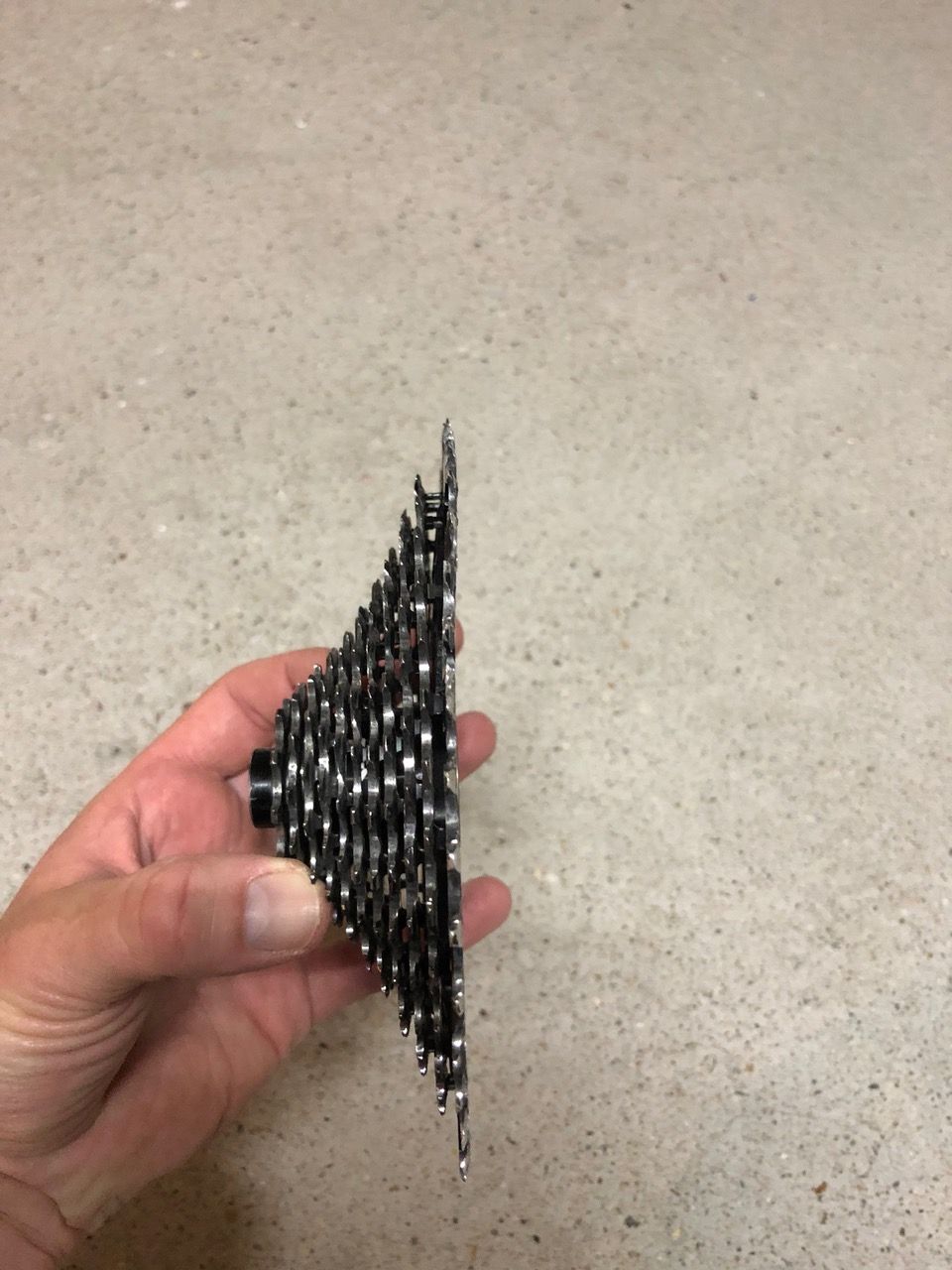

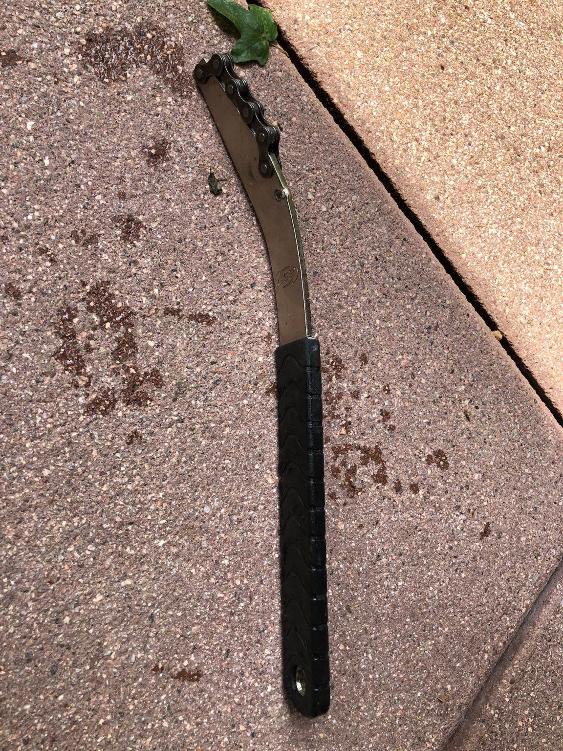

Wollte gestern mein SRAM 1185er Zahnkranz vom XD der W35mx abziehen. Unmöglich. Obwohl nie mit den geforderten NM angezogen, gefettet und alles. Im Schraubstock erst zwei Kettenpeitschen geschrotet (Abzieher im Schraubstock 7nd zu zweit dran gedrückt) und am Ende auch die Kassette verbogen. Ich glaube jetzt schicke ich Kassette mit Freilauf nach Syntace... noch jemand?

Der Abzieher sitzt ja im Schraubstock... und mit ner Sattelstütze als Verlängerung Kettenpeitsche und Ritzel ruiniert...

Hast du den Freilauf mit Kassette von der Nabe abziehen können und hast nur die beiden Teile in der Hand ..?
Wenn Ja , dann spann 2 Schrauben ( ca. 8mm Durchmesser ) so in den Schraubstck ein dass du den hinteren Zahnkranz , innen am Zahnkranz sind ja Ausfräsungen , blockieren kanns und dann mit dem Abzieher Kassette lösen , dann brauchs du keine Kettenpeitsche , so muss die Kassette abgehen..

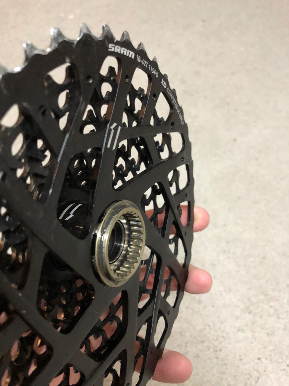

Ich habe den Block ab, ja. Aber welche zwei Schrauben meinst Du? Die Kassette ist eh hin, könnte auch die Kassette einspannen, eigentlich, oder habe ich da einen Denkfehler?IMG_0483.jpegIMG_0484.jpeg

Ich glaube, es ist so gemeint, dass du einfach zwei x-beliebige Schrauben nimmst, sie so in den Schraubstock spannst, dass sie oben rausstehen und dann den Zahnkranz darauf legst. Die Schrauben blockieren dann von unten die Drehung und du kannst mit ziemlich viel Krafteinsatz am Lockring drehen ohne dass das Teil auskommt. Das hält wahrscheinlich sogar besser, als die Kassette selber einzuspannen. Clevere Idee!
Die Schrauben werden in den Schraubstock geklemmt und greifen in die äußeren Schlitze des großen Ritzels. Dann brauchst keine Kettenpeitsche. Und das ganze ist stabiler.

Genau so habe ich es gemeint , 2 Schrauben so in den Schraubstock einspannen die oben etwas heraus stehen und dann dass gesamte Ritzelpaket drauf legen dann mit dem Kassettenschlüssel abdrehen...

Hast du die Kassette denn jetzt ab bekommen...?also den Freilaufkörper kanns du mit meiner Methode nicht schrotten..., und die Kassette auch nicht wenn dein Tool genug Tiefe hat...
