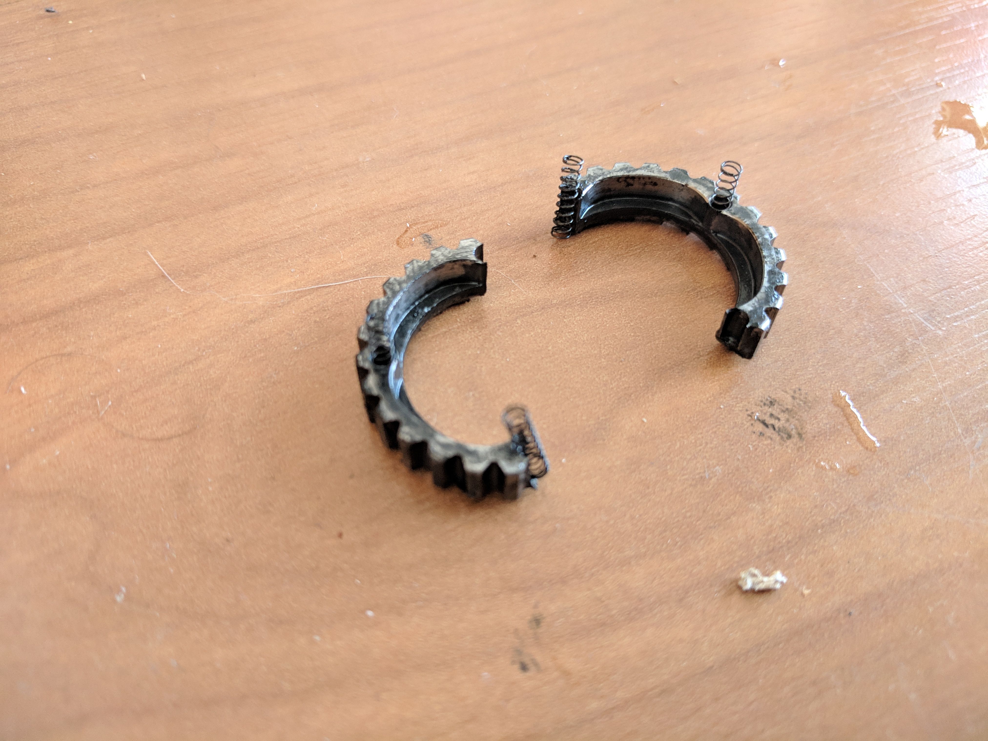

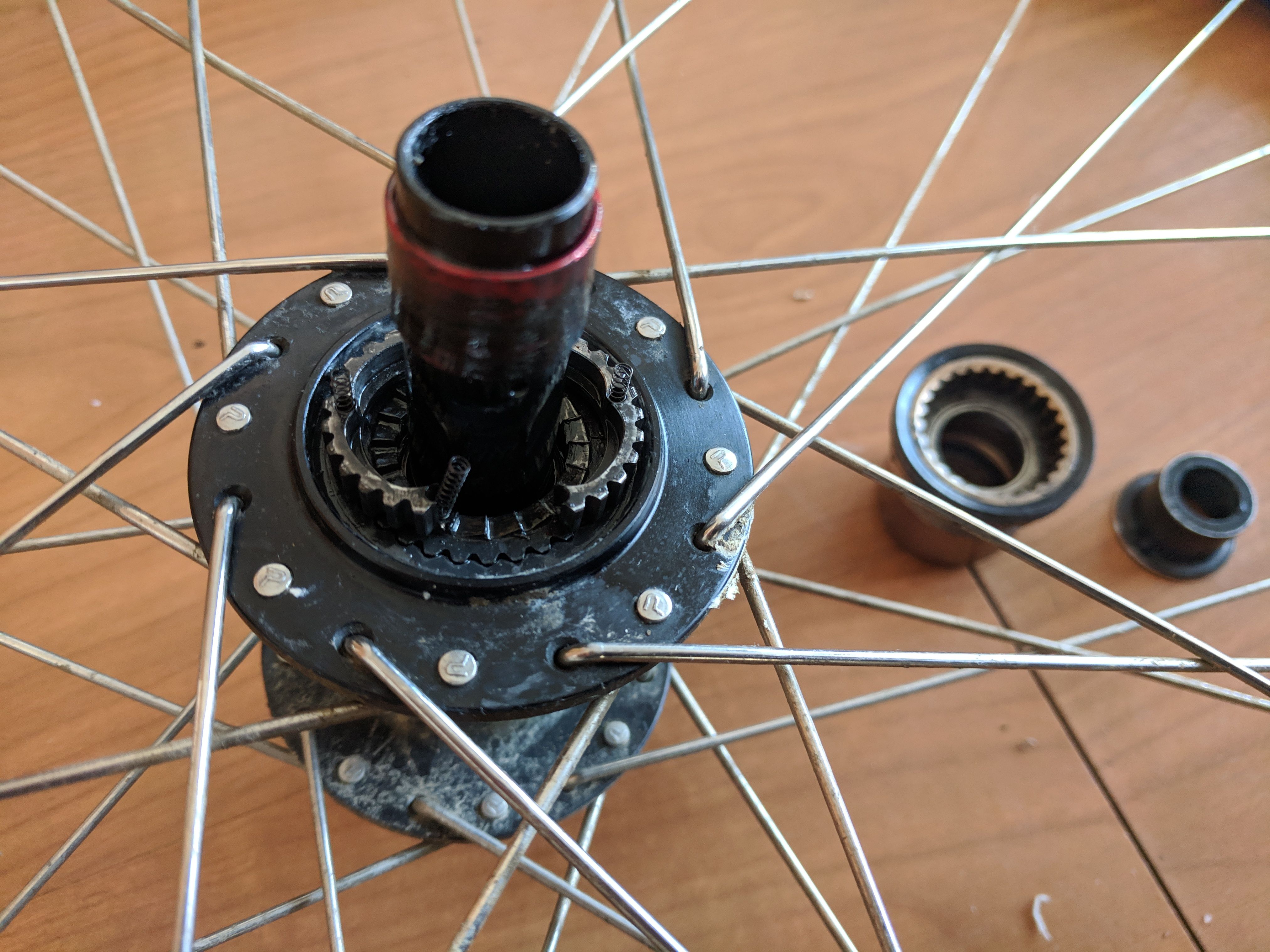

Moin Gemeinde,
nachdem ich Gestern auf der letzten Rampe zur Trailauffahrt im Stehen ploetzlich ins Leere trat und dann heimschieben durfte, habe ich mir das Drama gerade von innen angesehen.
Ich hab ja keine Ahnung, aber die zwei Haelften der Zahnscheibe sollten doch sicher eins sein, richtig?
Ist das jemandem auch schon passiert?
Nach dem Reinfall mit Spank zuvor dachte ich jetzt mehr Qualitaet zu kaufen und dann das
Was mach ich jetzt? Gibt´s irgendwo Ersatzscheiben? Aber vertrauen wuerde ich der Konstruktion eh nicht mehr. Bleibe nur das neue Laufrad nach Reperatur zu verschachern. Oh man...
Achja, es ist ein "Syntace W30 M Disc 6-Loch 27,5" Laufrad 32 Loch XD raceblack/27,5" HR X-12"
Anhang anzeigen 832851 Anhang anzeigen 832852
Ich hab die neuesten zahnscheiben mit den 5 federn und 40 zähnen in den alten naben. Vorserientest.
Müsste bei dir auch gehn, wobei du hast Noch die ganz alte version. besser nochmal nachfragen.
