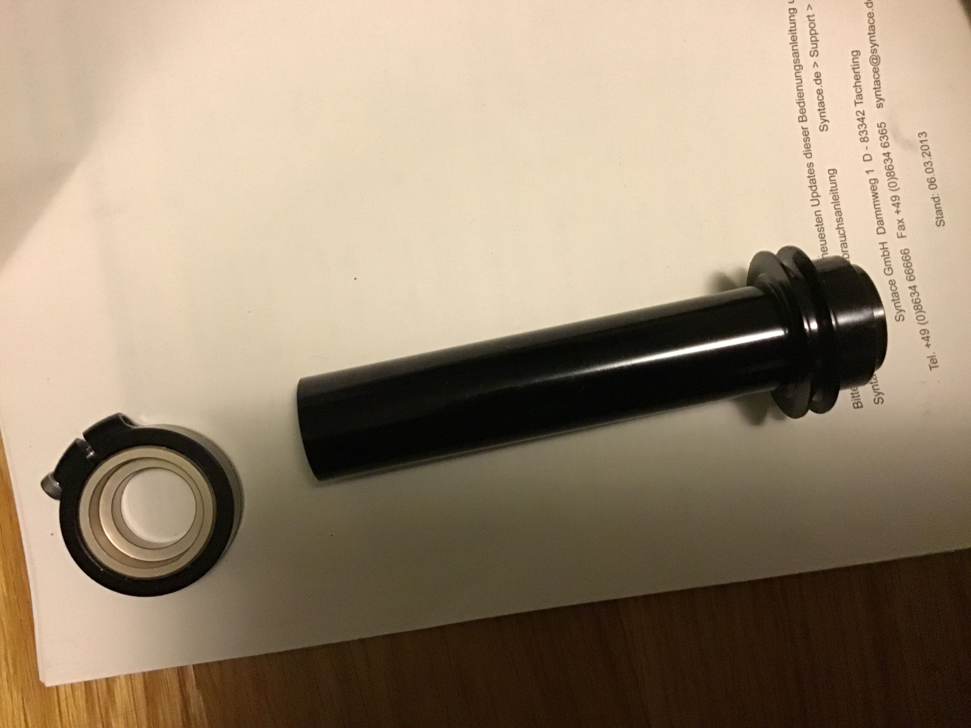

Ehrm, wie bekomm ich denn die Endkappe von der Achse wenn die Micro Adjust Seite unten ist? Die nicht-Micro-Adjust Seite sitzt tiefer auf der Achse und rutsch immer zuerst runter...
Moechte die Torque Caps nachruesten...
Kenne ich gut... hatte das Problem beim TorqueCaps runter machen.
Ich habe das Teil mit zwei Kapla-Steinen von den Kids im Schraubstock eingeklemmt...
Hätte TorqueCaps über, wenn jemand braucht.
