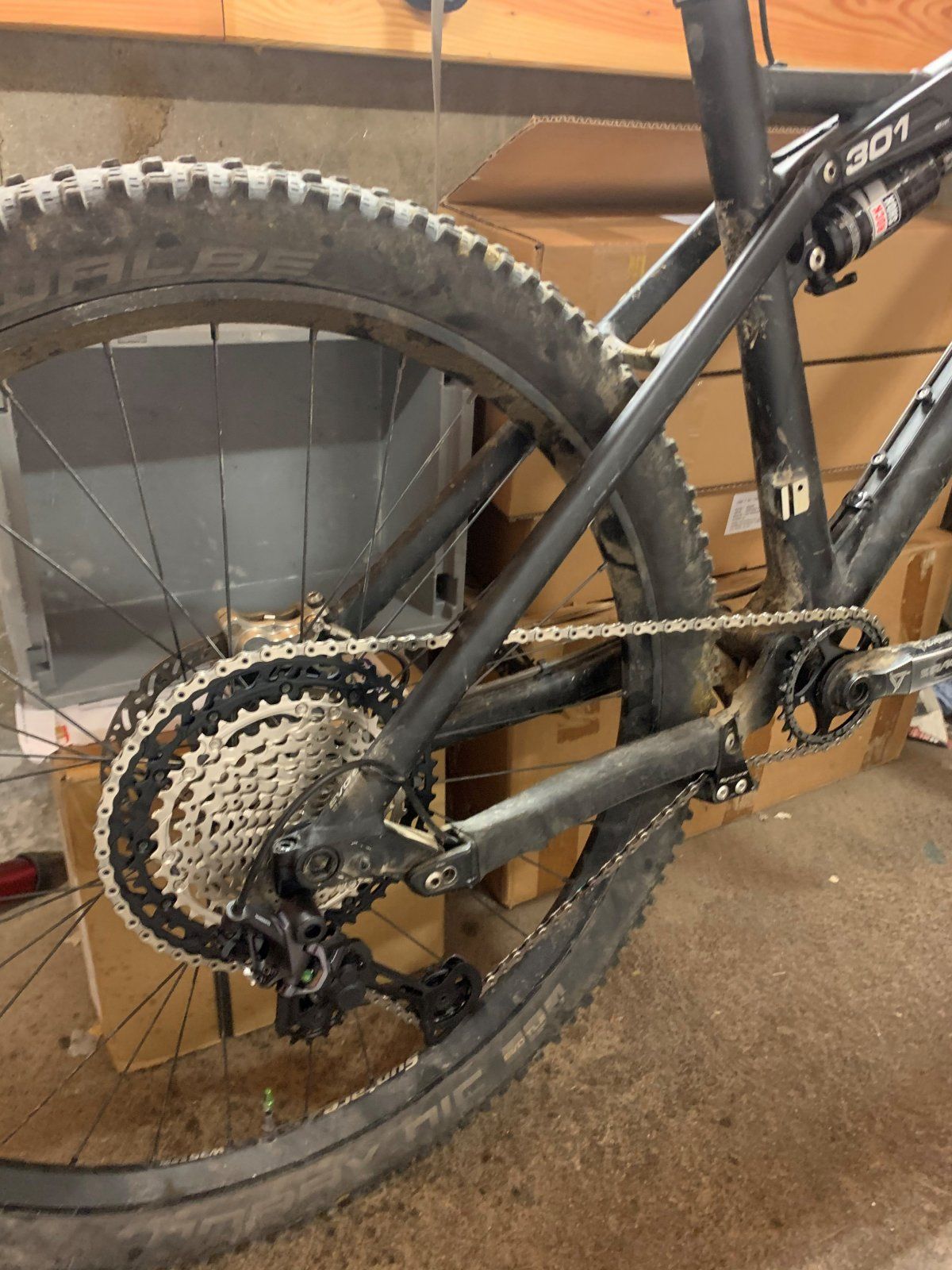

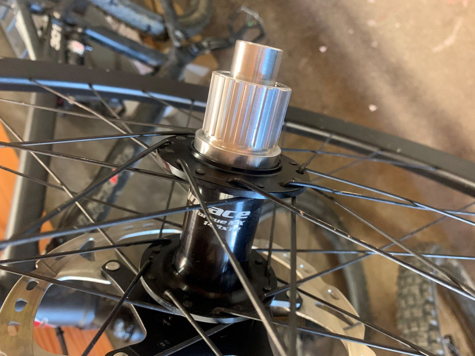

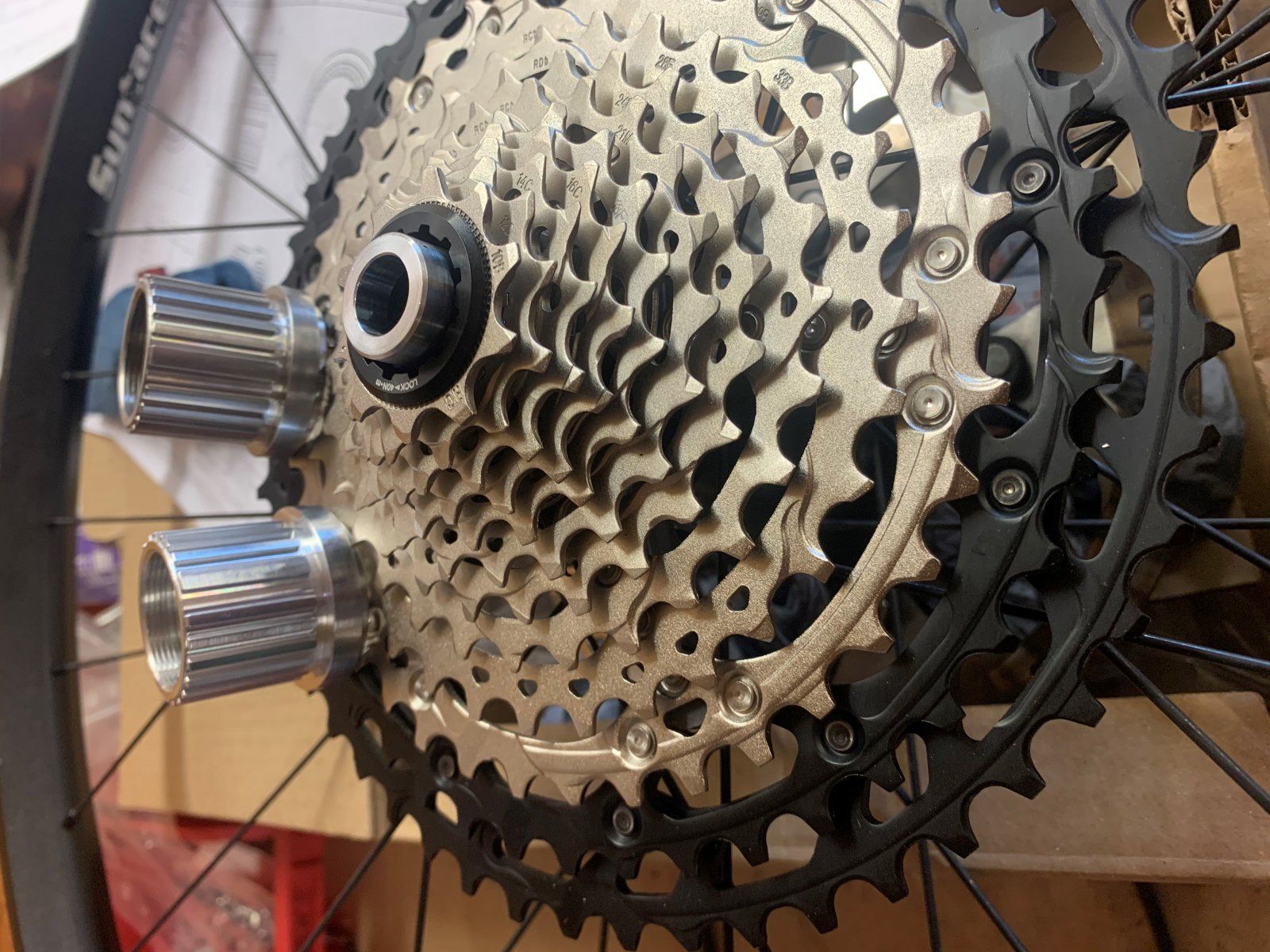

Ich hab auch gute Erfahrungen mit der MX Nabe, Freilauf hält und hält seit Jahren
(und fahre die sogar mit E Antrieb !) und das mit 12-fach Microspline Spezialnaben-Körper
mit einem Kampfgewicht von 100
