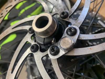

Ich fahre in meinem Kenevo die Syntace mit MX Naben 32 Speichen! muss nur der Magnethalter/Drehzahlsensor überarbeitet werden. (Streift sonst an der Klemmschraube Lagerspiel-einstellung)
Was genau musste geändert werden?

hier ein paar Fotos,(lässt sich alles mit der Feile machen) ich wollte schon eine Kleinserie fräsen aber......

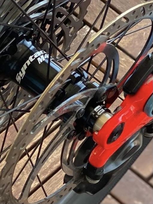

Danke für deine Bilder. Iwas ist bei dir anders… weil an einem anderen Levo passt es.
Liegt das wohl an der M40 statt MX Nabe?
Weil den Magneten so zuzurichten wäre keine Option für mich. 😅
