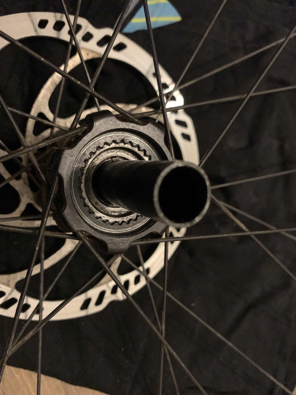

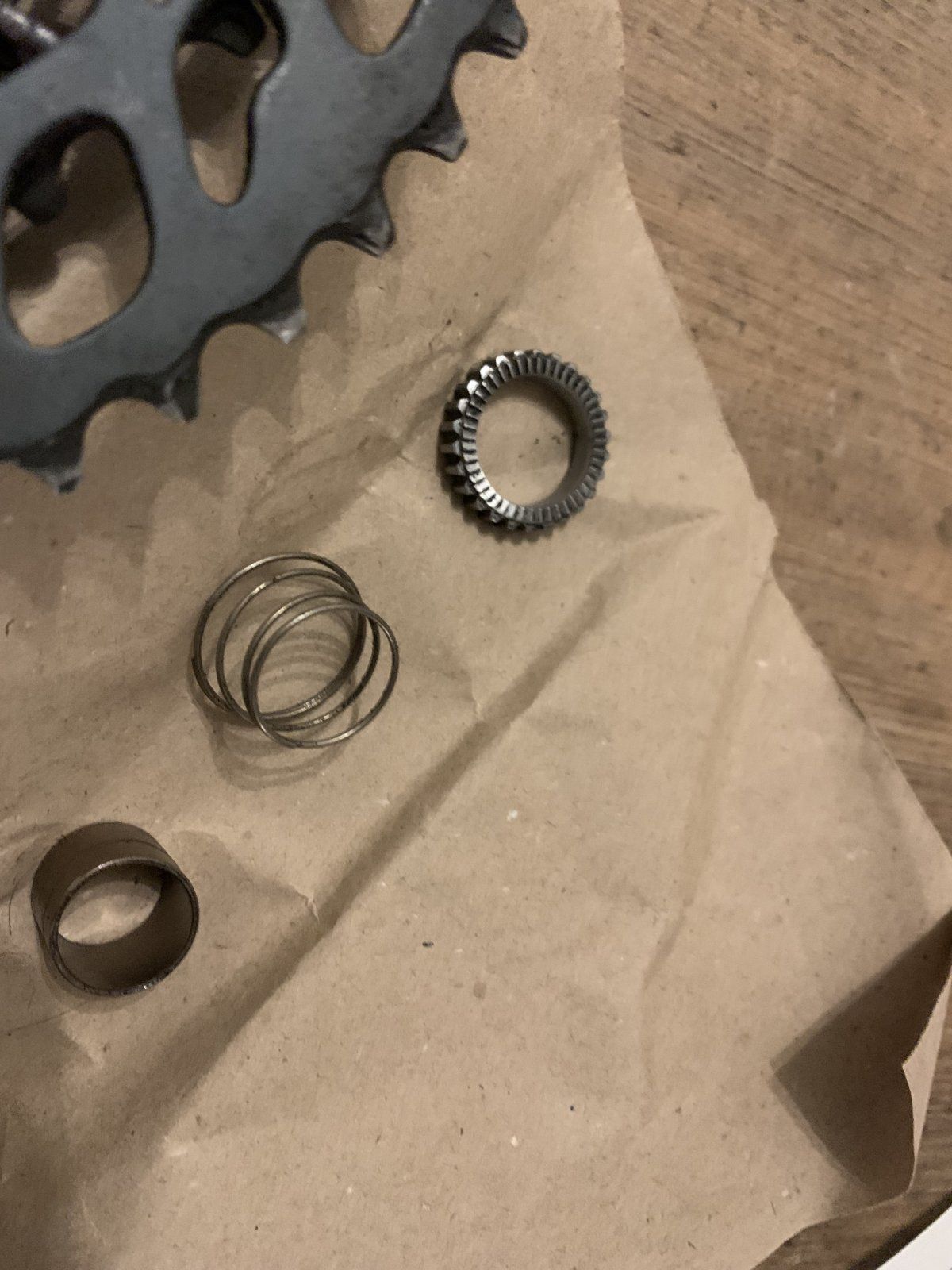

Jetzt sitze ich hier und bekomme es einfach nicht wieder zusammengesetzt ... meines Erachtens fehlt eine Zahnscheibe - diese kann ich aber in der ganzen Wohnung nicht finden.
Ich hänge mal drei Bilder an ... vielleicht kann mir jemand weiter helfen.
So sieht es aktuell aus:
Reihenfolge die ich gesetzt habe - war goldene Hülse - Zahnscheibe - Feder - XD Freilauf = Kassette ..
Ich bedanke mich schon mal
Grüße
Bild Nr. 1,
Die Zahnscheibe ist falsch rum drin. Die Zähne müssen nach aussen zeigen.

Das ist die, die in deinem Bild Nr. 1 aus dem vorherigen Post falsch rum drin ist.

Moin,
so es läuft wieder!
Erklären kann ich es mir immer noch nicht - da ich diese Zahnscheibe (welche verkehrt drin war) gar nicht in der Hand hatte. Diese saß zudem so fest drin und war dreckig, dass ich sie eigentlich nicht in der Hand gehabt haben kann.
Freilauf ist jetzt auf jeden Fall viel lauter als vorher :)
Naja egal.
Danke Dreinulleins für die Hilfe ..
