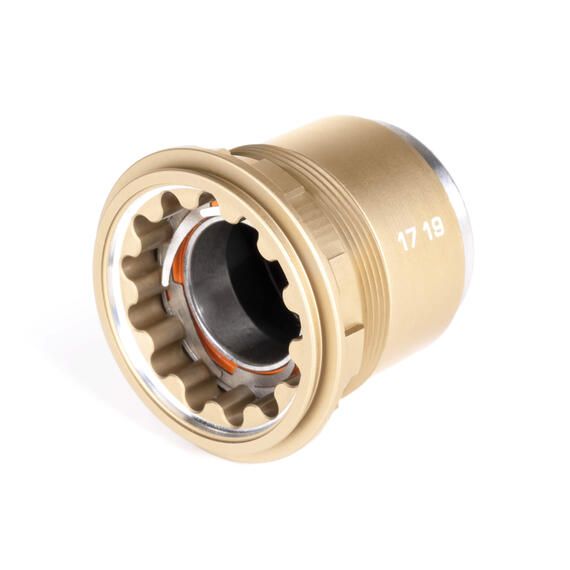

Hab jetzt auch mal meine laute M40 HR-Nabe gewartet und frisch geschmiert.
Dabei ist mir aufgefallen, dass Syntace den Freilauf wohl mit einer Art Federscheibe upgegrated hat(siehe Bild).Bei meinem Freilaufkörper ist die nicht vorhanden und der Sound der Zahnscheibe überträgt sich ungedämpft aufs Ritzelpaket.
Hab jetzt mal eine 1mm starke passende Gummidichtung zwischen Zahnscheibe und Lager gebaut!
Die Lautstärke der Nabe hat sich deutlich halbiert und ich muß mir wohl wieder eine Klingel ans Rad schrauben.😂
Mal schauen wie haltbar die Gummidichtung ist.
