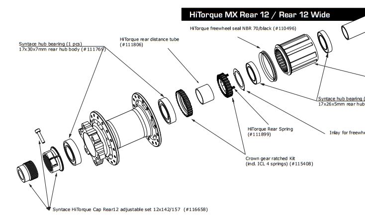

Mal ne Frage zum Aufbau der Syntace HiTorque Naben:
Meine Naben haben nur die Endkappen ohne Schraube, so wie auf der Explosionszeichnung hier (Stand: 26.6.2012).
http://www.syntace.de/fileserver/syntace/FILES/syntace_naben_ver_02387.pdf
Laut aktueller Explosionszeichnung (Stand: 5.3.2014) gibt es die Endkappen mittlerweile aber auch als "adjustable" Version.
Ist das neuerdings Standard? Hat einer schonmal irgendwo die 'adjustable' Version der End Caps als Nachrüstteil gesehen?
