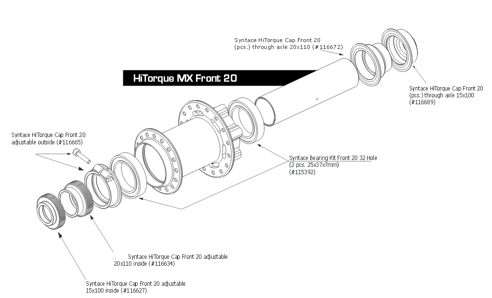

Hallo
Ich habe nun an meinem 301 die WX35 verbaut. Diese hatten ja bereits die Micro-Adjust-Kappen..am Hinterrad hat auch alles so funktioniert wie es in der Anleitung beschrieben ist:
Einstellring gegen den Uhrzeigersinn bis zum Anschlag drehen, Laufrad einbauen und fixieren und anschließend den Einstellring im Uhrzeigersinn bis zum Widerstand drehen und dann ein kleines Stück zurück. Passt!
Am Vorderrad hab ich das gleiche versucht. Allerdings konnte ich das Rad im montierten Zustand und komplett eingedrehten Ring nur schwer bewegen. Den Einstellring konnte man logischerweise auch nicht drehen, da die Lager wohl heftig unter Spannung standen. Ich hab mir nun so beholfen, dass ich mich mit dem Micro-Adjust an ein "freies drehen" und "ohne Spiel angenähert habe (also Laufrad raus, einstellen, rein, testen), aber im Sinne des Erfinders ist das ja nicht.
Wieso klemmt das Rad bei minimaler Achslänge (also Ring ganz rein)? Das ergibt doch keinen Sinn!
Ist meine Methode oben (die ja scheinbar zum Erfolg geführt hat) so ok oder liegt da etwas größeres im Argen?

Das kommt mir eher verdächtig vor. Bist Du sicher, dass Du die richtigen Achsadapter verwendest? Bei meinem Laufrad waren verschiedene Hohlachsen dabei. Ein Foto vom Aufbau könnte helfen.
Hi
Hmmm, verschiedene Hohlachsen? Du meinst das schwarze Rohr, dass durch die Lager geht? Da war nur eine dabei und montiert. Blöderweise wurde der LRS mit QR9 ausgeliefert und ich habe dann auf QR15 umgerüstet (wurde kostenlos nachgeschickt)?
Aber wieso sollte es verschiedene Hohlachsen geben? Die Endkappen sind doch auch alle universal (für die jeweile Nabe)?

Ich schau heute abend nochmal genau nach, was von meinem Laufradsatz noch alles übrig ist. Evtl. waren auch nicht zwei paar Achsen dabei, sondern zwei paar Endkappen. Ich erinnere mich auf jeden Fall noch daran, dass ich auf einer Seite die Endkappe (lt. Anleitung die HiTorque Cap) tauschen musste, damit das Rad widerstandslos lief. In dem Fall wäre dann die Endkappe nicht universal. Siehe Explosionszeichnung, da sind zwei Endkappen drin, wobei aber nur jeweils eine verbaut wird.

Hi
Ich vermute mal, dass du eine "normale" Kappe gegen die 2014er Microadjust-Kappe getauscht hast - vielleicht weil Dein LRS noch ein 2013er war und noch nicht die Micro-Adjust-Kappe verbaut hatte.
Es wäre auf jeden Fall mal interessant, welche Teile du da übrig hast (vielleicht mal ein Foto machen).
Die Achse (also die "große" schwarze Hülse in der Mitte) muss ja universal sein - sonst machen ja verschiedene Endkappen für die Achsstandards keinen Sinn (wenn man eh alles tauschen müsste).
Ich habe aber eine Vermutung (ich stehe mit Syntace in Kontakt - leider sind die nicht besonders schnell mit den Antworten): Und zwar ist die Achse bei mir axial bombenfest (lässt sich aber leicht drehen). So wie ich das bisher verstanden habe, müsste sie sich eigentlich leicht verschieben lassen. Kannst Du das mal an deinem Rad probieren?

Yupp, habe grade mit Syntace telefoniert. Die Achse muss tatsächlich beweglich sein. Ist sie bei mir aber nicht - wie festgeklebt. Lösung ist jetzt erstmal, dass ich eine neue Achse zugeschickt bekomme und dann versuche diese vorsichtig zu tauschen. Ansonsten muss das Rad zu Syntace *Argghh*
