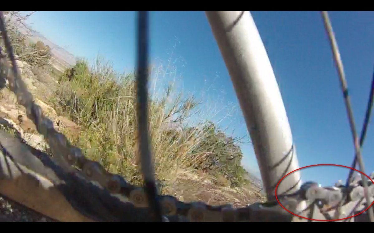

Genau das wurde mir in einem Gespräch eines Syntace Mitarbeiters auch gesagt.
Kette bleibt in der Speiche hängen. Den Rest kann man sich denken.
Hier machts aber keinen unterscheid, obs Messer, 1,5 oder 1,8mm in der Mitte ist.
Wir Reparieren übers Jahr eine Vielzahl an Laufrädern und die Schäden durch die Kette sind immer im dickem, rundem Bereich.
Da macht es keinen Unterschied, welche Speiche verbaut ist.

Hallo an alle,
nachdem es hier viele Spekulationen und Halbwissen gibt, bringe ich mal wieder etwas Licht ins Dunkel ...
1- Die äußere Kettenlasche verhängt sich in Messerspeichen -aufgrund der Speichen form- bei Messerspeichen viel leichter als bei runden Speichen. Außerdem verfängt sie sich so, dass es in so einem Fall IMMER einen Speichen Bruch gibt. Einfach mal ne Kette nehmen und ne Messerspeiche zwischen das Kettenglied "schieben". Das gleiche dann mit ner Runden Speiche machen. Man erkennt sofort den Unterschied.
Das Problem dieser Speichen Brüche tritt nur auf den kleinen Gängen auf und ist reproduzierbar, mit Runden Speichen gibt es nicht diese Speichen Brüche.
2- Halten Runde Speichen sowohl auf unserer Testmaschine als auch in der Realität länger, auch wenn man das so vielleicht erst mal nicht wahrhaben will. Übrigens trifft das auch auf Laufräder anderer Hersteller zu.
3- Ein ganz entscheidender Punkt sind auch die Antriebs- bzw./und die Bremskräfte. Auch das ist auf unserm Prüfstand wunderbar zu sehen. Durch die immer noch asymmetrischen Speichenwinkel werden die Speichen „ungleich“ belastet. Ein Laufrad mit asymmetrischem Speichenaufbau steht hier wesentlich besser und besteht somit auch den Prüflauf besser, was auch auf die Realität zutrifft.

Hi Felix,
hier ein Bild-Ausschnitt aus einem Video. Es ist schön zu sehen wie die Kette sich in der Speiche verfängt.
Bei runden Speichen passiert das nicht, bzw. reist die Speiche nicht!
Wir haben das ausgiebig getestet.
Mit unserer Speichung hat das nichts zu tun, auch das haben wir ausgiebig getestet.

Hi Felix,
wir haben CX-Ray überkreuzt und unterkreuzt, kein Unterschied.
Hinten kleinster Gang, eine heftige Abfahrt, und die CX-Ray Speichen (aber auch DT Swiss Aerolite) "fliegen".
Das selbe Spiel mit 2.0-1.8-2.0, egal ob überkreuzt oder unterkreuzt, keine Problem keine Speiche bricht.

ich kann das ohne Videoaufnahme und bei einem nicht-syntace Lrs bestätigen. Kette auf dem oberen Ritzel, rumpelstrecke bergab, kette an speiche und die cx ray ist schön an der Lasche eingehakt. da blieb sie auch hängen und die speiche hat nachgegeben.
zu doof zum schalten halt.

Das Problem ist nicht auf Syntace Laufräder beschränkt. Ich hatte zweimal Speichenbrüche an dieser Stelle. Einmal mit Acros/Flow/CX und einmal mit einem W40 der ersten Generation. Zuerst dachte ich wirklich an ein überspringen durch falsch eingestellte Schaltung. Bei der W40 ist mit aber aufgefallen, daß der Bruch recht weit oben war. Normalerweise fällt die Kette ja runter und die Speiche reißt eher weiter unten. Der W40 wurde auch innerhalb 3 Tage (mit Post) bei Liteville kostenlos instandgesetzt.
Meine Gettolösung seit dieser Zeit: Breites Textilklebeband in Höhe der Zähne des großen Ritzels. Immer zwischen zwei Speichenpaare befestigt.
Seither keine Probleme mehr. Wobei ich auch wieder auf Doppeldickend Speichen zurück bin. Sind einfach robuster bei Fremdkörper zwischen den Speichen.
Edit: @michi, eigentlich würde es ja reichen im Bereich unterhalt der Speichenkreuzung die Speiche mittels Klebeband etwas zu "verdicken" oder?

ganz ehrlich - hatte ich auch kurz dran gedacht, hatte mal so ein Teil aus Carbon eines bekannten Ultraleichtbau Hersteller in der Hand. War mir dann aber doch zu teuer.
Fakt ist, die Schaltung war korrekt eingestellt, der große Gang drinnen und bei einer heftigen Abfahrt zwischen zwei steilen Steigungen war auf einmal die Speiche gerissen und die Kette runtergefallen.
Vielleicht geht hier Syntace/Liteville anders heran als der Laufradbauer, hat ja auch andere Möglichkeiten. Der Acres/Flow war jedenfalls unterkreuzt, daran alleine kann es nicht liegen
Ich habe seit einem Jahr komplett auf Gripshift umgestellt und seither ist der Ablauf immer gleich. Beim Aufstehen immer eins zwei Gänge gedreht und fertig.
