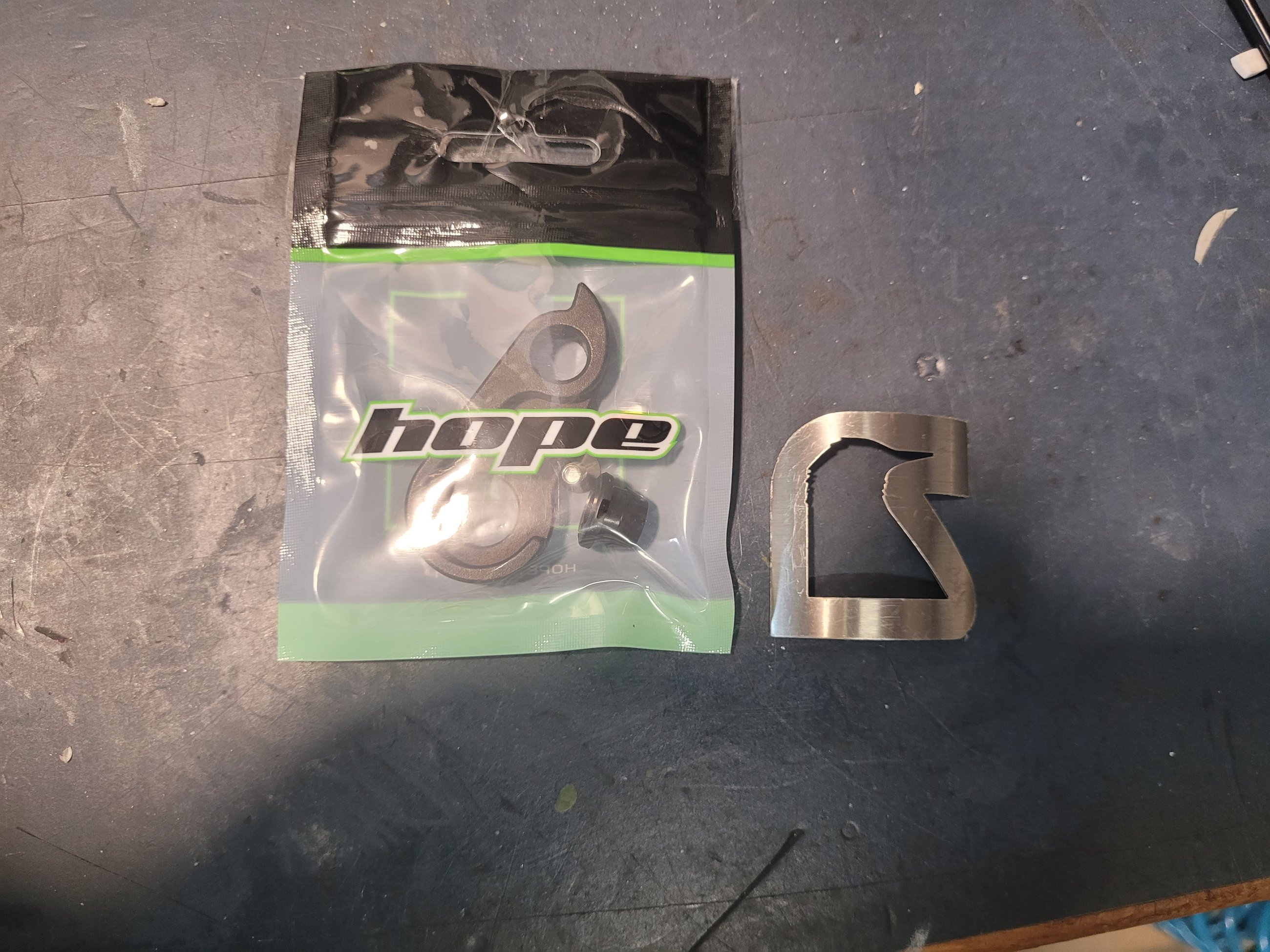

Was würdet ihr von dieser lösung für die hintere bremslverlegung an den starlings halten? Find das gut gelöst...
Hätte halt weniger kontakt mit dem rahmen und es würde sich weniger dreck dort ansammeln 🤷‍♂️
Sowas ist mir persönlich leider völlig Wurst.:lol:
Aber klar, nach eigenen Bedürfnissen optimieren find ich immer sinnig.
Wenn Dir das so besser gefällt, ist das eine gute Lösung. Probleme sollte es nicht machen, wenn du die Schraube entsprechend wählst und nicht so semi mit Zylinderkopf in Senkung. Das frisst, wackelt und kackt ab. (Wenn ich das richtig sehe)
Auch würde ich es gut einkleben, da die Leitung ja permanent an dem Hauptgelenk "rumschraubt".
Ordentlich montieren, testen und immer die originale Schraube dabei haben, falls es sich lockert, wäre mein Plan.
