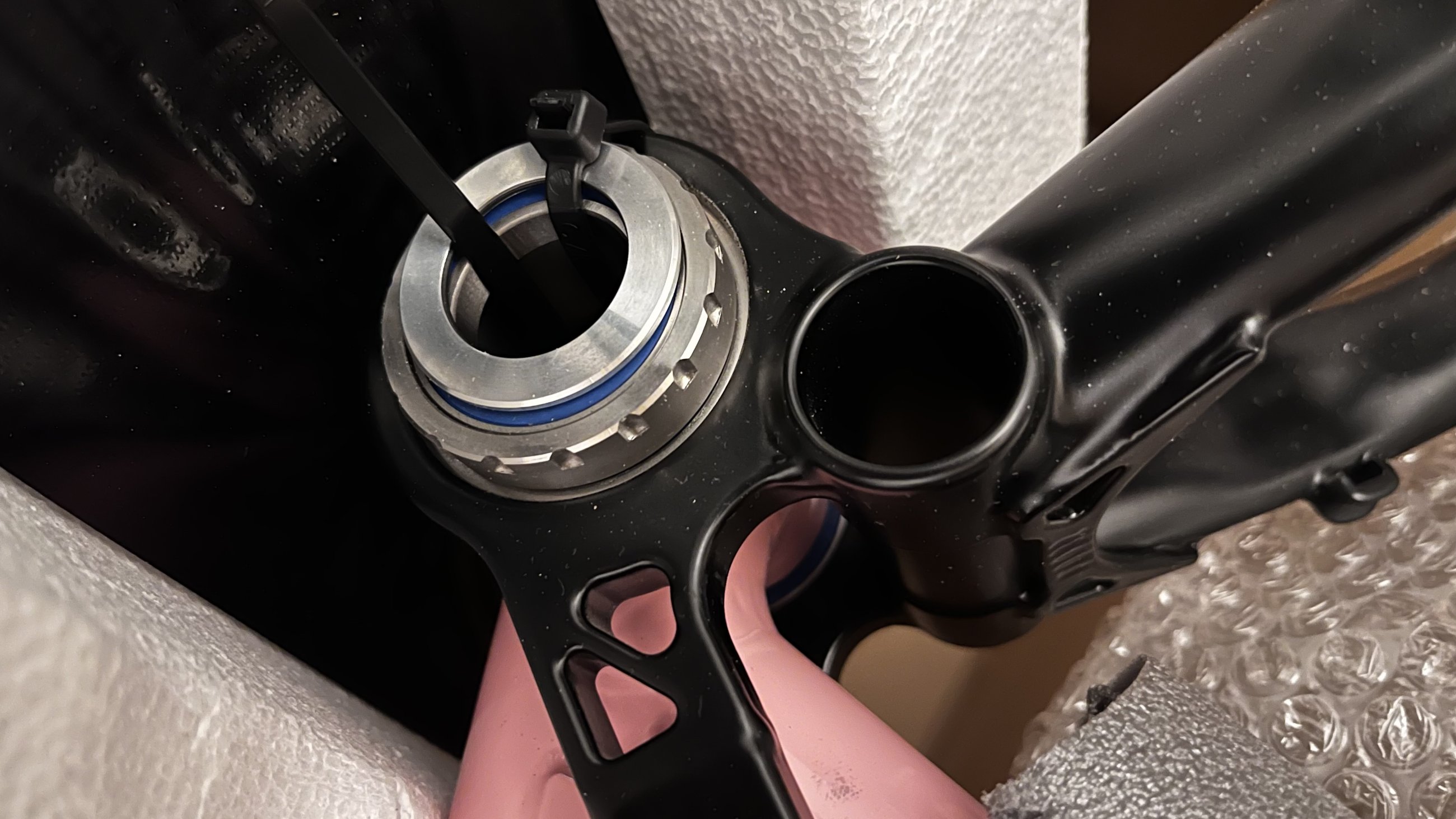

Gar nicht besonders eng. Sitzt die Aluhülse richtig?Wie eng kann so ein Twist v3 Sitzrohr denn sein?
Ich mess 30.5.mit Gewalt hab ich ansatzweise die Sattelstütze 31,6 minimal reinbekommen.dann wird der Klemmspalt schon ein ziemliches "V"

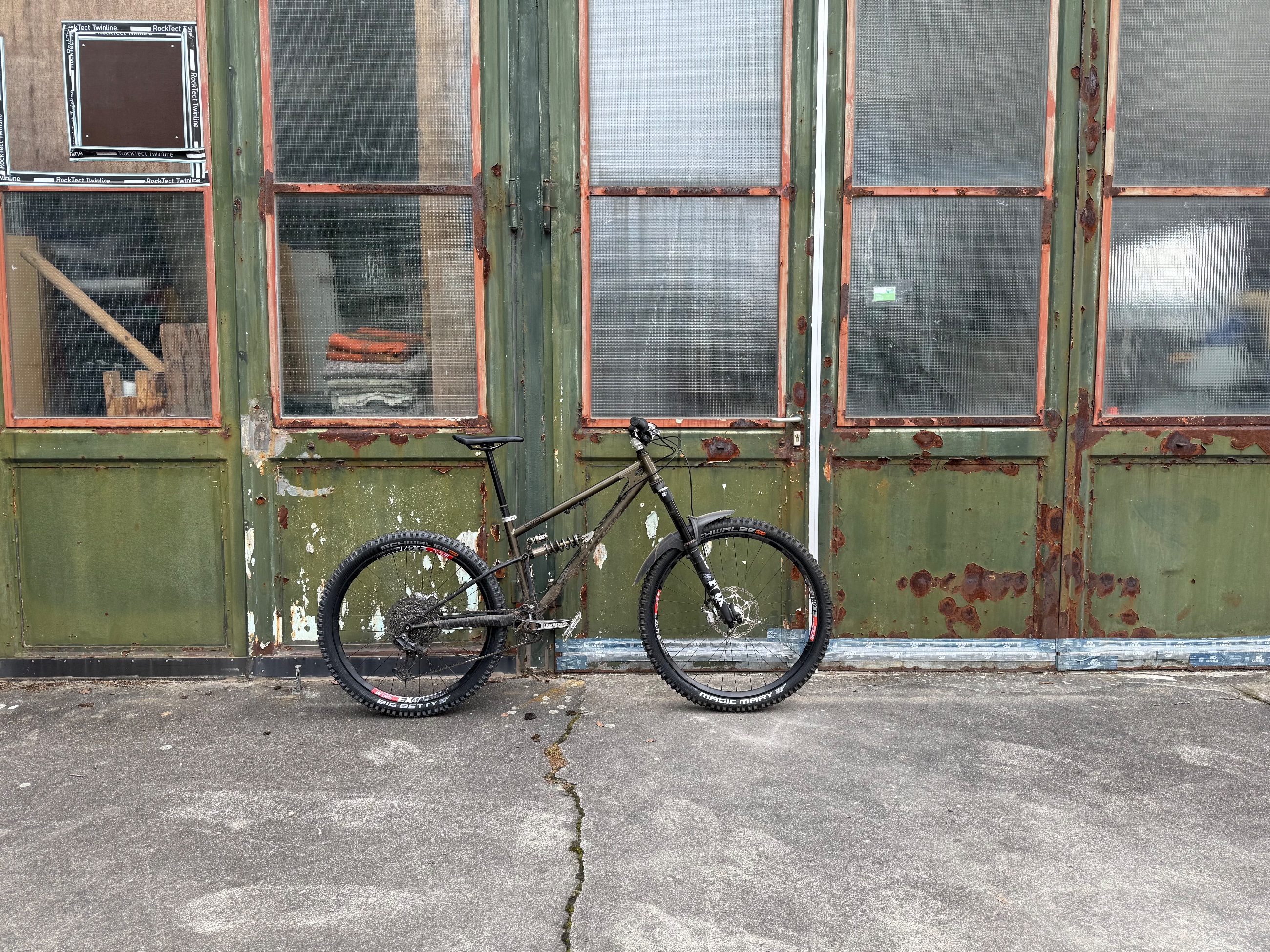

Hier ein Foto von der ersten Ausfahrt heute (noch mit Fox, die soll aber zurück an mein Hardtail)
Denke bei 10mm geht das in der Einstellung vom Sag unter. Sollen es bei der Lyrik aber dann tatsächlich 20mm sein bin ich bei dir. Ich habe jetzt mal bei Joe angefragt, bin gespannt was zurück kommt.Ohne Joes Einbaulänge zu kennen, bin ich sicher, dass der Sitzwinkel zu steil wird und die Bude nicht in Balace ist. Warum auf 140mm traveln?
