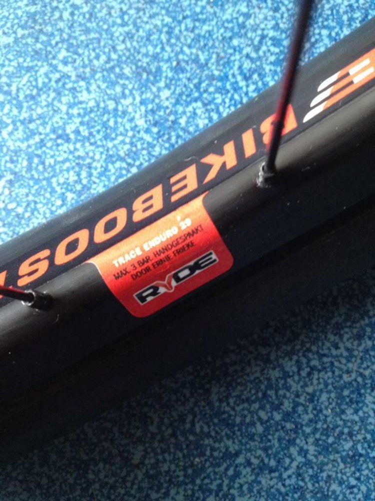

Fertig gekauft oder selbst gebaut?
bezugsquelle?
bitte in deutsch...
Die felgen sind mit der Hand gespeicht durch ein professioneller Laufrad Builder. Er hat selber auch mitgeholfen mit der Entwicklung der Ryde Trace xc/trail und Enduro. Deswegen hat er auch Zustimmung von der Ryde seine eigene Name auf der Kleber zu fuhren.
Dies ist de Enduro 29 met Dt comp und Hope pro2 Evo 40 zahne.
Komplett comp? Ist das bei den fetten felgen nötig? Wie schwer bist du?
ist dein QH schon fertig bzw. Haste das schonmal gezeigt?
Ja komplett comp weil der Felge ist stark asymmetrisch mixen lohnt dann nicht. Ich bin etwa 100kg mit Kleider. Es gibt auch andere Laufrad builder die machen das mit leichtere Speichen und allu nippel bei 100kg.
Das Gewicht meiner Satz spielt keine rolle, ist ja für das Qh.
Das Qh ist noch nicht fertig hab erst heute das Frame bekommen. Es fehlen noch der Xt/Saint combi bremsen, X01 Kurbel und einige kleine teile. Leider kommt er frusten am empfang des Sommer fertig. Erstmal wieder sparen.
