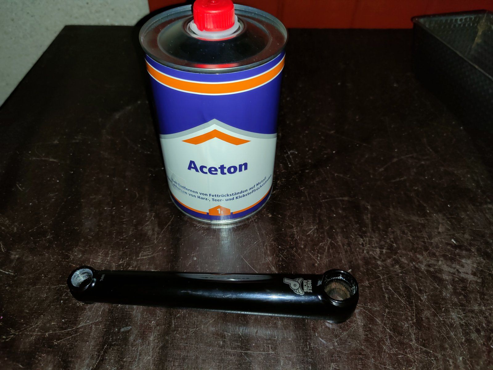

Der ein oder andere von euch wird mich für verrückt erklären, aber die schicke schwarze Profile Kurbel muss entlackt werden, da rein schwarz nicht zum Projekt passt. Hatte es ja bereits angedeutet.
Das Einzige was nach einer Nacht im Acetonbad passierte, war das gleiche was nach einer Sekunde nach Acetonberührung passierte...nichts. Nagut doch, der glänzende Lack wurde sofort blind/matt. Sogar das Profile Logo war noch da. Damit steht fest, die Kurbel ist gepulvert und muss geschliffen/gebürstet werden bevor sie veredelt wird. Hab damit schon mal angefangen und kann sagen, dass die Pulverschicht nahezu unverwüstlich ist. Nicht verwunderlich bei einer BMX Kurbel, die meist sehr geschunden wird.

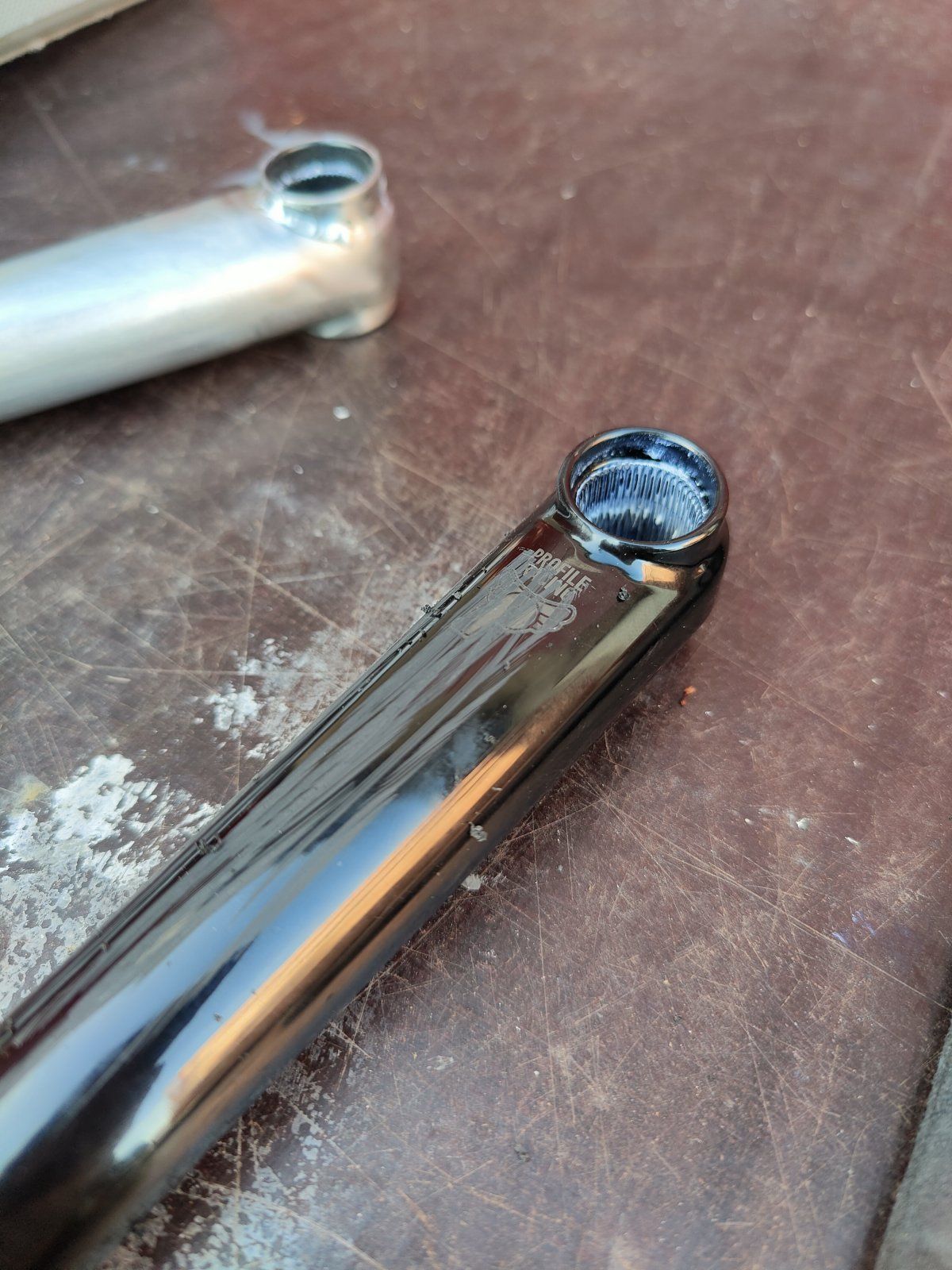

Anhang anzeigen 1411787Anhang anzeigen 1411788

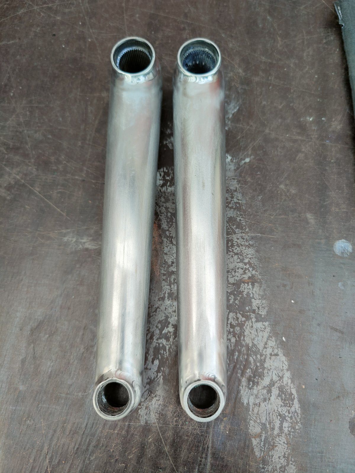

Anhang anzeigen 1411958Anhang anzeigen 1411960

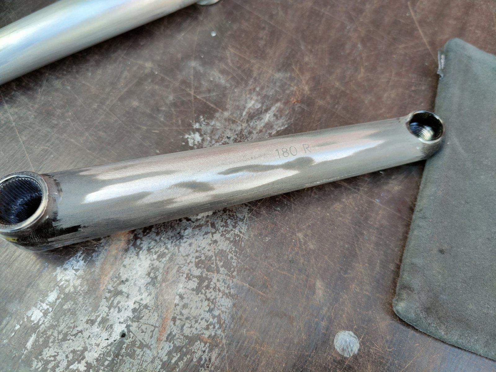

hast völlig Recht. Wollte aber nicht wie geleckt das Teil entlacken sondern so ein bisschen used look behalten. Aber bis jetzt ist das eher Wunschdenken. Leider schaffe ich es heute nicht mehr mit dem Drahtbürstentest....Geschäftsessen :cooking:.:bier:🤮
So, Drahtbürtse ist auch keine Option für die Entlackung der Kurbel. Zu tiefe Riefen im Metall. Bevor ich zum Fachmann greife (bereits einen angeschrieben), teste ich nochmal solche neuartigen CSD Scheiben aus dem Karosseriebau
Die Aufsätze für die Bohrmaschine kann man vergessen. Bei mir hat die Drehzahl nicht gereicht. Besser einen Winkelschleifer verwenden. Wie oben schon geschrieben ;)
