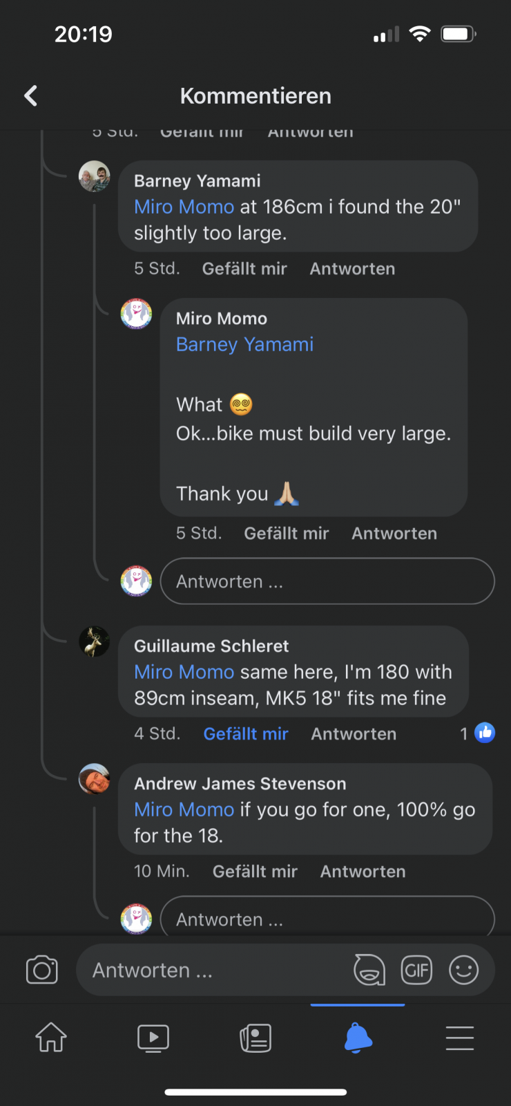

Jetzt habe ich ein Problem, vielleicht könnt ihr mir weiterhelfen.
Ich weiß nicht welche Größe.
Ich bin 180 und Stooge empfiehlt das 18”. Jetzt habe ich aber eine seltsamen Körperbau mit eine SL von locker 88 (eher 89) und auch etwas längere Arme von 66 (Aushöhlung Schulter bis Stift in der Hand).
Dazu kommt noch, dass ich mit dem Bike eher weniger oft Trails ballern mochte, sonder es eher zum gemütlichen Cruisen (zur Eisdiele) benutzen will.
Was meint ihr, kann ich zum 20” greifen?

Ich bin ähnlich gebaut
181 und sl89
Fahr das MK 4 was ungefähr dem 20er Scrambler entspricht (wenn ich mich nicht täusche)
Und find es perfekt
Tausch dich nicht mit den Kisten findet man sich oft auf Trails weil's einfach Laune macht😏

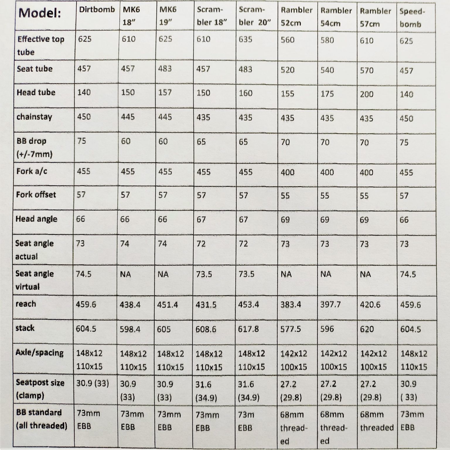

Ein Dropper soll schon hin, ich hab zwar weiter oben was von Eisdiele gefaselt…aber ich kenn mich, hind und wieder soll das Ding schon nen Trail runter. ;)
Geo ist hier
Also in ein 490er Sitzrohr bringe ich bei 93cm Schrittlänge locker eine oneup 210. Bei 88cm SL sollte in einem 483er Sitzrohr doch locker Platz für ne 150er Dropper sein und das ist zum cruisen mehr als genug
490 - 93 = 397
483 - 88 = 395
Sollte also auch bei mir ein 200er reinpassen oder zumindest ein 175.
Oder rechne ich da falsch?
Ja. Du rechnest falsch.

Naja, für einen groben qualitativen Vergleich funzt das schon, man muss halt die selbe Einheit verwenden:
93 - 49 = 44
88 - 48 = 40
Etwas weniger Luft ist also schon vorhanden, aber eine 150er (oder 170er) Stütze halte ich trotzdem für gut möglich (je nach Fußstellung). Die Überstandshöhe kann eigentlich nicht das Problem sein, da das Sitzrohr noch mal einen ordentlich Überstand über den Oberrohren hat.
Nicht beim Scrambler aber reichen würde es
das ETT würde ich beachten 610 zu 635 evt mal an einem deiner Räder messen @MiroMomo
