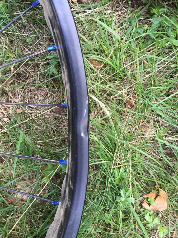

Sei bloß mit dem Druck vorsichtig, so ein Durchschlag kommt schneller als du denkst ;).
Manchmal kommt der Feind auch von der Seite, Tessiner Alpen, Geröll, 0,5bar, 73kg.
Ansonsten heftigstes Gelände und kein Durchschlag.
Habe ich aber auch erst nach dem folgenden Plattfuss in der Passauffahrt bemerkt.
