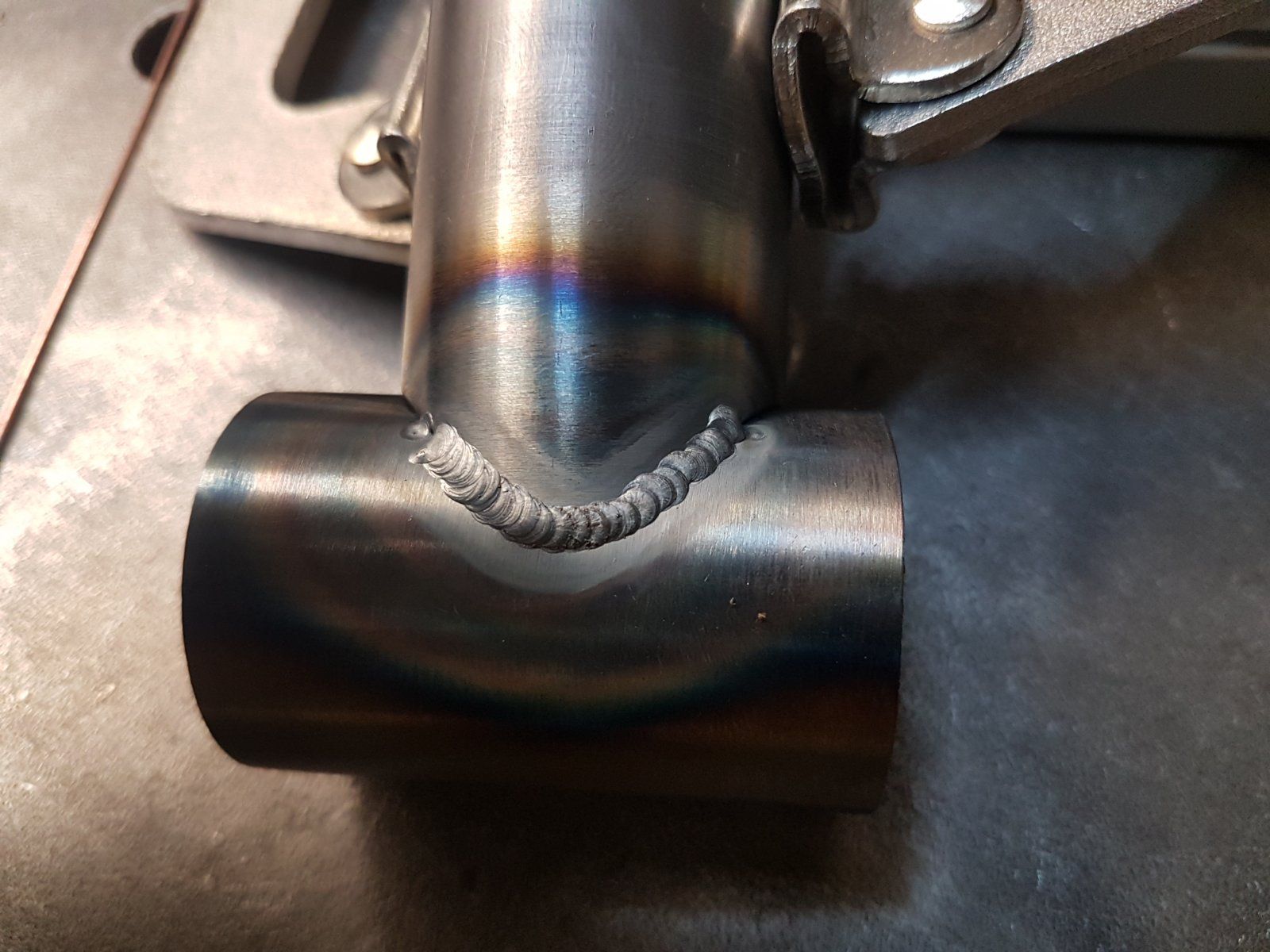

Auch, aber am schlimmsten ist, dass der nach dem Anschliff bei der Überlackierung an allen möglichen Stellen wieder hoch kommt...
Also einmal Abbeizer draufpinseln und dann sollte das gehen...
Anlauffarben sind normal beim einer guten Gasabdeckung und sauberer Nahtvorbereitung. Bei dir zieht es Dreck in die Naht. (diese kleinen Krater auf der Naht)
Wo soll der Dreck herkommen frage ich mich. Ich schleife die Rohre am Bandschleifer, dann mit Schleifvließ nochmal und mit Aceton sauber gewischt. Mit Handschuhen. Hmmm. Könnte das Schleifvlies sein?
Ne, is der Bandschleifer. Die feinen Korundkörner fressen sich bei grosser hitze in das Material ein und da sie beim Schweissen nicht schmelzen, setzen sie sich oben auf der Naht ab.
Wenn wir auf Arbeit z.b. extrem hochwertige Nähte abliefern müssen, Drehen oder Fräsen wir ausschliesslich die Rohre/Bauteile.
Abhilfe: "Kälter" schleifen, Material darf nichtmal ansatzweise glühen oder nochmal mit der Feile bzw. einem Fräser im Fingerschleifer nacharbeiten. Da reichen ein paar Zehntel um das Korund rauszubekommen.
Möglicherweise das Schleifband mal gegen eines mit Keramikkorn tauschen. 3m Cubitron oder vergleichbar von VSM.
Ich benutze die auch die machen auf jeden Fall einen ziemlich kühlen Schliff und einen guten Abtrag. Vielleicht kann sich ja dazu mal ein Profi äußern.
Für die Cubitron is der Chef zu geizig. Allerdings habe ich die Planschleifteller Privat da, Kühler schliff, sehr hohe Standzeit und hoher Abtrag ist richtig, hab da aber noch nicht auf dem Schliff geschweisst. Hab die immer für den Karosseriebau genutzt, weil man damit eine super plane oberfläche hinbekommt.
EDIT: diese da:
https://de.rs-online.com/web/p/tren...VQ4fVCh0l1gbxEAQYBSABEgKpsfD_BwE&gclsrc=aw.ds

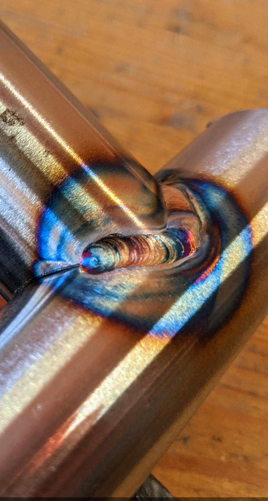

Da ich das letzte Mal zu schnell war, anbei noch ein paar Bilder der Schweißnähte:

Warum hat bei dir die Naht die Anlauffarben? Bei mir wird die immer grau. CrMo1 Zusatz
Moin ,
meines Erachtens hast Du nach wie vor ein Problem mit dem Gas.
Ich schleife auch recht viel, mal mit der Powerfeile, mal mit dem Bandschleifer, mal manuell. Ich hab eigentlich nicht den Eindruck, dass das bei mir irgendeinen negativen Effekt gehabt hätte. Da muss schon viel Korund irgendwo hängen, denke ich, dass das so aussieht.
Reinigen mache ich auch mit Azeton oder Isopropanol.
Hast Du alles Brennerverscheißteile mal durchgetauscht? Hast Du Schnellkupplungen fürs Gas, die nen Hau haben könnten, das merkt man bei Gas nicht so schnell wie wenn die Kühlwasser führen) Hast Du mal ne andere Buddel getestet?
Ich meine Du warst auch schon bei EWM, oder? Wenn Die das Dir nicht zeigen können, dass es mit hinreichend Gas+Nachströmung hinzubekommen ist, auf sauberem Material eine glänzende Naht zu erzeugen, würde ich echt einen Fehler in der Maschine (und da gibts eingangsseitig nur das Magnetventil, dahinter den Schlauch und den 1/4 Zoll Ausgang mit den 2 Einohrklemmen zur Schlauchsicherung) vermuten.
Hast Du die Picotig bei EWM direkt gekauft oder beim Händler, wenn letzteres würd ich Ihm das auch nochmal zeigen und mir vorführen lassen wie es geht.
