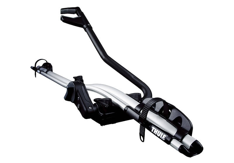

Sehe ich ähnlich, vermeide Fahren mit Bike am Dach soweit möglich. Aber wenns sein muss, dann ist mein Bike mit einem Thule 591 ProRide fixiert (http://www.roofbox.co.uk/gal/bkc/Z/TU591_01Z.jpg), der hält bombenfest. Als erstes Bike rein, Spannmechanismus anknallen, dann Räder Festmachen, und dann kommt noch die Kurbel so hin, dass sie ein herunterfallen verhindert, selbst wenn der Träger aufgehen sollte. Sprich, der Arm vom Träger wird zwischen Kurbel und Rahmen quasi eingequetscht, da ist bei den meisten Bikes dann kaum noch Platz. Andere Kurbel mit einem lösbaren Kabelbinder an der Kettenstrebe fixiert, dann verdreht sich da auch sicher nix!
Wenn dein Träger wandert, empfiehlt es sich immer, da herum zu tun bis es wieder etwas Luft hat, dann nachstellen. Optimal ists, wenn du auch noch ein Stückchen fährst, und dann nochmals nachziehst.

Ich hab nen Pro Ride 591 und bin gestern vom Kalterer See zurückgekommen, hat jetzt 2x Italien problemlos ausgehalten mit nem 13 und nem 16,5 Kilo Bike... Ich ziehe nen Spanngurt über die beiden Schenkel der Unterrohrklemmung fürs gute Gewissen das sich da nichts öffnen kann...
Ne Halterung dir an der Gabel fixiert wird ohne Vorderrad gefiele mir auch besser aber dann muss ich die Vorderräder innen unterbringen und dafür haben wir keinen Platz...
