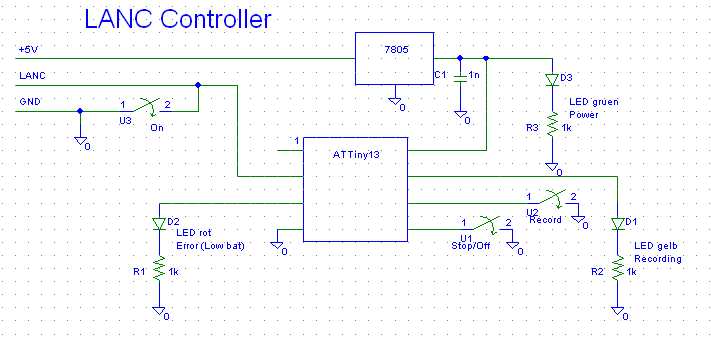

Habe mir selber eine Fernbedienung für die LANC Schnittstelle gebaut (Kosten ca. 5Euro:D).Es steckt ein ATTiny13 Controller drin, 2 Tasten zur Fernbedienung und 3 Status LEDs. Das Gehäuse ist kleiner als eine Streichholzschachtel und es ist noch viel Luft drin. Wer dran interessiert ist, dem lasse ich gerne den Sourcecode + Schaltplan zukommen.
Eine sehr gute Seite zum Thema ist folgende (zumindest für Sony Cams):
http://www.boehmel.de/lanc.htm
Desweiteren habe ich entdeckt, daß die Versorgungsspannung für das externe Micro bei Sony im Standbymodus auch deaktiviert wird, damit läßt sich also hervorragend mit einem Transistor die CCD Cam ein-/ausschalten, spart zusätzlich Strom:)
Damit steht tollen Aufnahmen nichts mehr im Wege :daumen:
Gruß,
Der Nikolauzi

@nikolauzi:
Wie kannst Du so eine Schaltung on the fly aufbauen, ohne vorher einen Schaltplan zu haben (oder hast Du den Im Kopf) oder ist da fast nix zum anschließen an den IC?
Kannst Du mir mal ein paar Fotos von der Fernsteuerung linken/schicken, dann kann ich Die genau sagen, ob ich mir die Arbeit antun will oder gleich einen Cameye sport bestelle. (Bei rfconcepts sind die ja billiger als beim Hersteller in Schweden.)

Das mit dem on the fly mache ich meißtens so, auch bei komplexen Sachen, sieht dann halt entsprechend aus;)
Den Schaltplan habe ich schon angefangen zu zeichnen, vielleicht gibt es heute Abend mehr...
Sind aber nur 3 Taster, 3 LEDs+Vorwiderstände, der ATTiny (8pins) und ein 5V Stabi zur Sicherheit. Also kein Ding...

@nikolauzi:
Welche Funktionen hast Du denn in die 2 Tasten und die 3 LED's Deiner Fernbedieung einprogrammiert?
Ich nehme an: Power an/aus (Standby) für den VCR-Mode (Analog-in) und Record start/stopp.
Und die LED's: Power, Record und ???
Viele Grüße, Norbert
So, habe es nun endlich geschafft, den Schaltplan der Fernbedienung zu vervollständigen... Der 1nF am Stabi ist natürlich ein 1µF...
Die Taster haben folgende Funktionen:
"Record" Aufnahme starten
"Stop/Off" Kurzer Druck=Aufnahme stoppen, langer Druck=Camcorder aus
"On" Camcorder einschalten (ging nicht anders:( wurde noch hinzugefügt)
Bei den LEDs sieht es so aus:
Gruen=Power
Gelb =Aufnahme läuft
Rot =Fehler (im Moment wird nur Low Batt angezeigt, kann man aber leicht erweitern)
Über die Vorspannung des Mikrofoneingangs (den man hier ja nicht nutzt, da der Ton ja über den Video In Stecker kommt), kann man mit einem Transistor die CCD auch mit einschalten. Damit hat man eine hohe Standbyzeit:)
Der Nikolauzi

@nikolauzi
Der Schaltplan sieht echt sehr einfach aus. Gefällt mir gut. Das Einschalten aus dem Standby wird wohl mit der Holzhammermethode gemacht... ;) Der 7805 und die Power-LED wird vermutlich den größten Stromverbraucher der Schaltung darstellen.
Anhand der LED's läßt sich nicht erkennen, ob der Recorder im Standby oder eingeschaltet ist. (oder doch?)
Kennst Du die Funtion des CamEye Sport? http://www.skytools.m.se/cameyesport.htm (genauere Beschreibung in der pdf (manual). Der hat nur einen Taster für alles und eine LED. Ich finde 3 Tasten unter Umständen schon schwierig, wenn z. B. die Fernbedienung in der Hosentasche steckt. Stopp/off + Record ließen sich ja mit entsprechender Software noch zusammenlegen, aber der PowerOn?
Sag mal, machst Du beruflich so was wie Programmierung von Prozessoren? Stelle ich mir nicht so einfach vor, die ganzen Timing-Sachen für das LANC-Protokoll.
PS: Ist mir gerade eingefallen: Du versorgst die Fernbedienung über einen Transistor, angesteuert über die MIC-Versorgung? (Darum PowerOn mit Holzhammer - Lichtaufgeh - genial)
@norribald
Habe die Zwei-/Dreitastenmethode gewählt, damit man immer sicher ist, ob man die Aufnahme an/ausschaltet, deshalb record und stop getrennt (eine Taste in der Hosentasche-> ist/war er nun an oder aus?
Das Einschalten ist so in der LANC Spec beschrieben, hätte es zwar gerne über den record Taster gemacht, aber dafür hätte ich noch einen Transistor und einen Elko gebraucht... Da war ich zu faul;)
Wenn die Cam im Standby ist, dann hat der Controller auch keinen Strom, somit wird der Akku lange halten. Deshalb brauche ich aber auch die Einschaltmimik mit dem 3. Taster.
Beruflich mache ich Elektronikentwicklung, aber wenn man nur das macht, verblödet man ja irgendwann :lol:
Deshalb mache ich auch noch privat so einiges. Die LANC Spec ist aber auch relativ simpel...
Das mit dem Mic Eingang war anders gemeint:
Der Camcorder spendiert eine Versorgungsspannung für ein externes Mikrofon, sodenn er an ist. Über diese Spannung kann man dann die externe Kamera mit einem Transistor auch einschalten. Sonst würde die ja ihren Akku leersaugen:(
Ist der Rekorder aus, dann wird die externe Kamera auch ausgeschaltet
Gruß,
Der Nikilauzi
@nikolauzi
deine schaltung sieht echt sehr fein aus :) da ich auch grade ernsthaft über die anschaffung einer kleinen helmkamera nachdenke würde ich dann auch gerne so einen LANC Controller selbst bauen. Ist doch wirklich sehr praktisch so ein ding :D
Könntest du mir denn den Sourcecode zur programmierung des ATTiny13 Controllers geben? Das wäre echt super. Habe gottseidank die Möglichkeit bei Bekannten solche Controller selbst zu programmieren, auch wenn ich selbst nicht sehr viel ahnung davon habe. Was für ein Typ Chip ist denn der ATTiny13 und kann ich dafür nen normalen EPROMER verwenden?
Ciao, Sayjionix
@Sayjionix
Ist leider nicht mit 'nem Standart EPROMer zu brennen:(
Mußt mal unter ATTINY googeln, z.B. AVR Dude oder TinyProg gibt's da frei.
Brauchst nur eine Druckerschnittstelle dafür.
Oder mußt mal checken, ob Dein Bekannter Atmel Tinys brennen kann:)
Kann Dir aber gerne den Sourcecode geben! (->Mailadresse als PM)
Die Schaltung ist wirklich super simpel und praktisch:)
Der Nikolauzi
