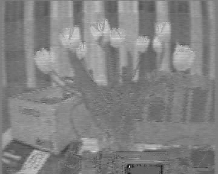

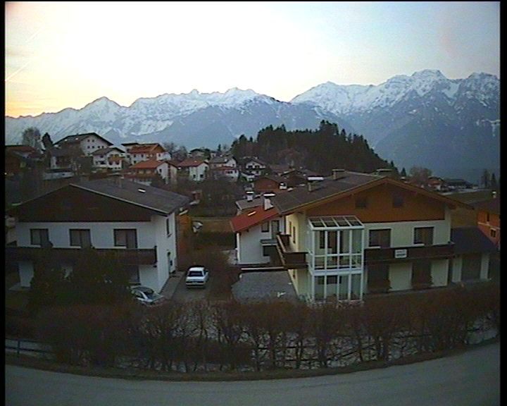

Habe gestern die Helmkamera bekommen (in 2 Tagen !!!). Hier nun die ersten Testergebnisse:
Kamera: www.RFConcets.com Typ 4 PAL, 21CWSHRX, 1/3" CCD
(Porto ca. 18,- Euro. Kamera-Set mit Verl-Kabel, 3 anderen Linsen, CamEye Sport und Kleinigkeiten: alles ca. 400 Euro)

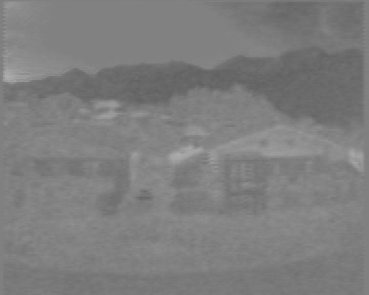

Anbei 5 Bildchen: mit Videocamera über Analog-IN, über Firewire auf PC und Einzelframe ohne Bearbeitung gespeichert. Einzig die Beschränkung im Board auf max. 60kB hat eine etwas stärkere Komprimierung zur Folge. Die Artefakte sind aber nur minimal.
Die Bilder mit v hintendran sind nur der Farbkanal V (gelb/blau, von YUV)
Mit der Bildqualität bin ich ganz gut zufrieden: Schärfe gut, Helligkeitsrauschen wenig, Farbrauschen stark (läßt sich aber recht gut wegrechnen). Belichtungsregelung scheint recht gut und schnell zu funzen.

Farben: sattes Rot kommt immer nur rosa. Blau und grün recht naturgetreu.
Automatischer Weißabgleich reagiert manchmal recht komisch: z.B. bei viel rotem Vorhang im Bild, wird die komplette Farbsättigung reduziert. Weißabgleich ist auch recht schnell, wenn ich die Hand vor die Kamera halte ist sie erst schön bräunlich, aber binnen 1/2 sec. nur mehr fahl.
Bei feinen Mustern und an Kanten gibt's viel Farb-Moirees. (siehe Bild 03).
Der Helligkeitskanal ist bereits nachgeschärft. Die Schärfung ist OK, u.U. noch Nachschärfung möglich.
@norribald
Die Standbilder sehen ja schon mal gut aus!
(Obwohl die immer sehr pixelig wirken, wenn man die einzeln extrahiert, sei die Cam noch so gut...)
Aber in der Bewegung dürfte das schon eine echt gute Qualität geben!

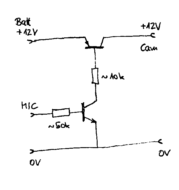

Ich habe mir schnell was für die Abschaltung der Speisung für die Helmcam überlegt. Skizze anbei.
Die Mikrofonspannung ist hoffentlich auch im VCR-Mode aktiviert. Vermutlich, sobald die Kamera an ist und nicht auf Standby.
Was hältst Du davon? Schaut Deine Variante auch so ähnlich aus?

@norribald
Genau so:) Nur den Basiswiderstand am NPN kannst Du kleiner machen, 5kOhm sollten reichen, die Vorspannung ist nur ca. 3V.
Die Vorspannung ist immer an, wenn der Camcorder an ist (bei mir zumindest;)).

Damit das Kameramodul auch einen Mucks von sich gibt brauchst du Saft, sprich Strom aus nem Akkupack :) Was hier oft diskutiert wurde, ist die Stromverbindung zum Kameramodul über die Mic-Vorspannung zu schalten, um dein Akkupack zu schonen. Denn die Kamera läuft dann nur, wenn auch dein Camcorder eingeschaltet ist und Spannung an der Mic-Vorspannung anliegt.
Und das mit der Fernbedienung ist auch wieder ne Geschmackssache. Ist natürlich superpraktisch, wenn du bequem vom Lenker oder von der Hosentasche aus deine Cam im Rucksack steuern kannt, um Band zu sparen. Brauchst dafür aber nen LANC-Controller-Eingang. Was hast du denn für ne Fernbedienung für deine Cam? Wenn es eine Infrarot-Fernbedienung ist wirds schwierig, denn du hast deinen Rucksack während der Fahrt ja hoffentlich geschlossen :D und dann wird das mit der Fernbedienung nicht so ganz funzen.
