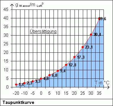

Objektiv Wechsel:
Ist ja wegen des Kondeswassers nicht ohne. Ich habe mal anbei die Taupunkt-Grafik von Wasserdampf in der Luft angehängt. Dort sieht man, daß die Luft mit 0°C nur ca. 28% der Wassermenge als bei 20°C beträgt. D.h. wenn ich bei 20°C und rel. Luftfeuchte 28% (extrem trocken) das Ojektiv wechsle, ist bei 0° schluß mit lustig. Über der Heizung ist es zwar viel wärmer, die rel. Feuchte geringer aber die absolute Dampfmenge die selbe. Bringt also gar nix.
Meine Schlußfolgerung:
Die Cam ins Tiefkühlfach legen, etwas warten und dann erst (noch im Tiefkühlfach - OK wird schwierig) verschließen.
Hat da jemand Erfahrung?
Grüße, Norbert
