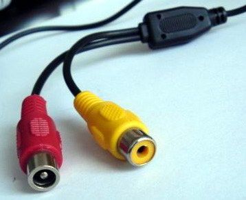

Hier mal ein Bild von meiner Helmcam Vorschaltbox!
Da ist ein LiIon Akku drin (Nobel geht die Welt zugrunde;) Hatte noch 3 schwache Zellen übrig) und die automatische Einschaltung der Cam mit der Mikrofonspannung.
Noch extern ist der Mikrofonverstärker (die kleine Platine links neben der Box) mit den Anschlüssen der Kamera und des AV Steckers für den Camcorder, kommt aber auch mit da rein.
Somit ist dann die Verkabelung minimiert. Das ganze wird an das Softcase für den Camcorder geklettet, worin die Cam gut geschützt ist:)
