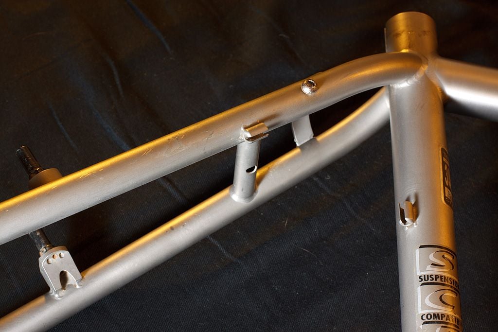

Was bisher geschah:
Der Zustand der ursprünglich gestrahlten Oberfläche war nicht mehr der beste:
Daher hab ich dem Rahmen ein "gebürstetes" Finish verpasst:
Ich denke das Ergebnis kann sich sehen lassen.
Das ist der Status Quo...to be continued...
Als erstes: Wie hast du den "gebürsteten" Look fabriziert? Sieht sehr gut aus!

Hallo,
dieses Oberflächen-Finish erreicht man mit Schleifvlies aus dem Baumarkt. Grad mittelfein bis fein. Die Vliesmatten schneidet man in Streifen und schleift dann immer schön um die Rohre rum - in etwa so wie wenn man sich den Rücken abtrocknet ;)
Für den ganzen Rahmen braucht man schon ein paar Stunden. Ich hab aber nicht alles auf einmal gemacht, sondern immer mal wieder ein bisschen. Am Schluss dann den Schleifstaub abwaschen und wenn man will noch mit Sprühwachs behandeln.
