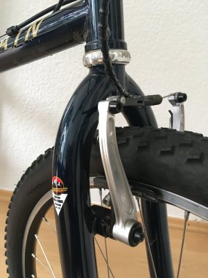

Nr. 3
Super-Big-Fork-Design, 395mm, 11/8 Gewinde, Canti, komplett lackiert
IMG_8441.jpegIMG_8442.jpegIMG_8443.jpegIMG_8444.jpegVigmos Superbigfork 395mm 603gr.jpeg

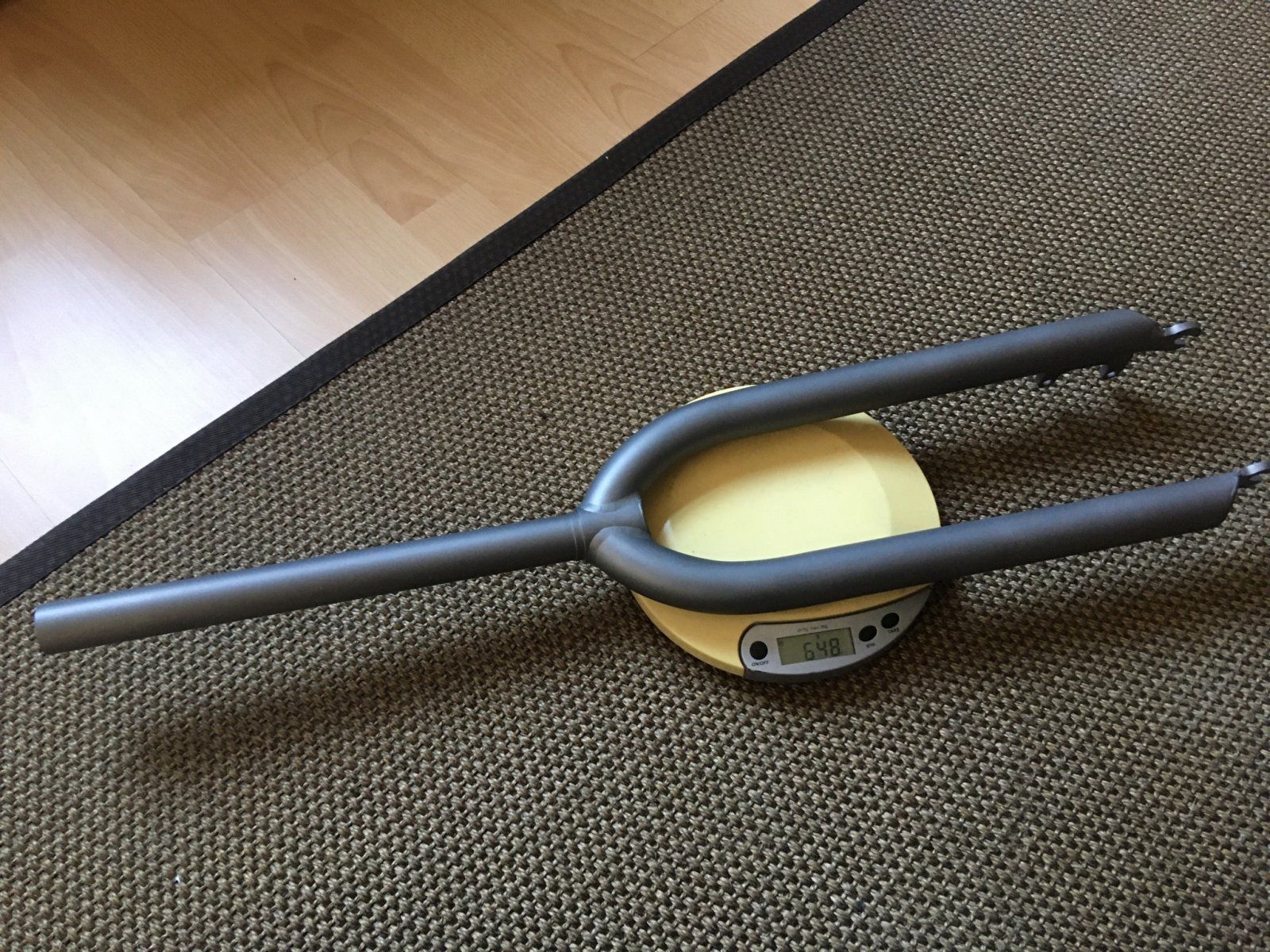

Nr. 2
Kona-P2-Design, 420mm, ahead, 11/8, gestrahlt
IMG_8470.jpegIMG_8457.jpegIMG_8458.jpegIMG_8459.jpegIMG_8460.jpegVigmos P2 2023 12 420mm disc 300mm 648gr.jpeg

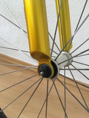

Letztlich haben die Gabeln dann an allen Rädern überzeugt. Ich brauche nicht zwingend eine "Syncros" oder so, wenn die Titangabel (abgesehen eben vom Namen) in allen anderen Belangen für mich besser ist. Die Beanspruchung der Gabeln ist bei mir durchaus als "hoch" einzuordnen, über negative Erfahrungen kann ich nicht berichten, ok, würde mir dann nicht so gut bekommen sein. Insofern war es wohl ein Herantasten, aber heute nutze ich die Gabeln gänzlich uneingeschränkt, an fast jedem Rad. Mit Disc ist die Beanspruchung durchaus noch höher, da ich damit noch schneller unterwegs bin und die Krafteinwirkung noch anders ist.
Die Gabeln sind nicht alle identisch, die goldene Gabel hat nur 28,6mm Rohre, während alle anderen 31,8mm Rohre haben. Zusätzlich hat die Trapez-Gabel noch die filigraneren Bremssockel (Reifenfreiheit). Die massiveren waren besser, weil die Avid Ultimate schon Kraft haben und Quietschen zu verhindern war.
