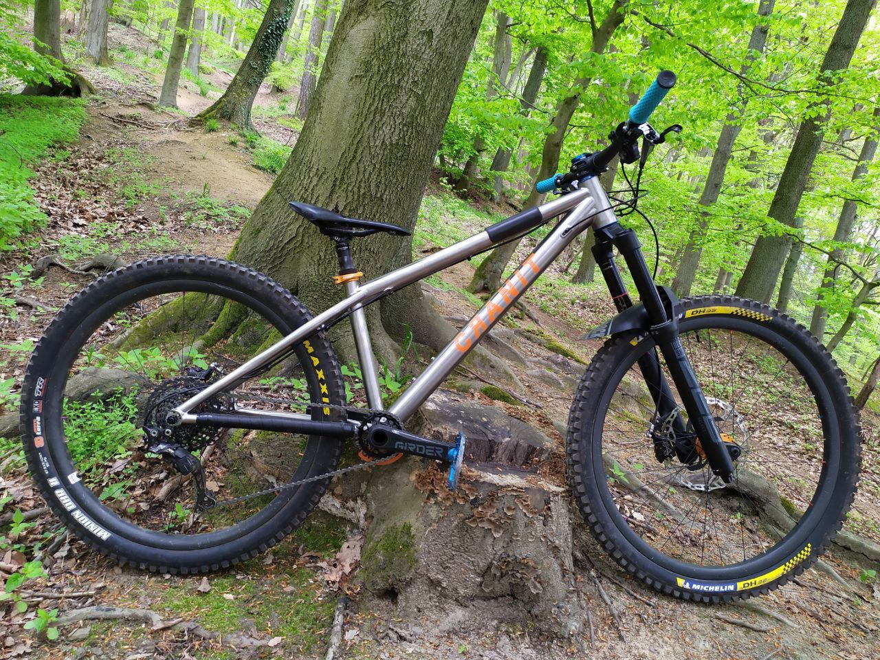

Gefällt mir optisch besser als V1, aber was genau ist denn da jetzt der Unterschied? Bzw. was hat dich zur 2. Evolutionsstufe geführt![]()
Hab auch allen Mut zusammen genommen und bin bei dem kyrillischen (eigentlich ja nur spiegelverkehrtem) "R" als Style-Element geblieben. Soweit kommt's noch, dass mir die Weltpolitik ins Biken reinpfuscht. Mal gucken ob ich demnächst im Wald verprügelt werde. Ich hab keinerlei Beziehungen zu Putler, isch schwör![]()
Was aber sicher ist: V3 wird kommen. Irgendwie. Aus irgendeinem Grund. Ich kenn mich ja jetzt auch schon ein paar Jahrzehnte lang
)Kurzum: die Steifigkeit an V1 reichte mir um Längen nicht. Zum Ballern ist der Komfort göttlich und alles weitere stört nicht groß eher ist es sogar angenehm wenn das Rad sich die Linie um die Brocken selber sucht. Aber in hakeligem Stolper-Terrain wo es nicht ausreicht sich einen Korridor auszusuchen, sondern wo man manchmal die Linie um eine Reifenbreite treffen muss... meh.

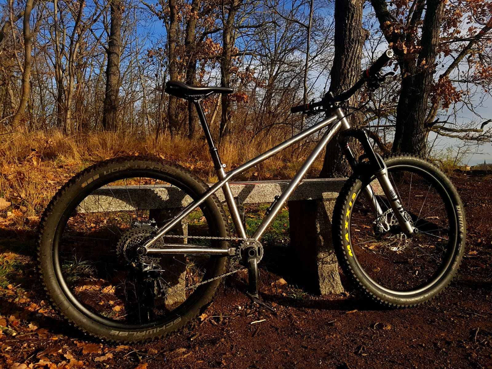

Bei V1 stand mir die Wunschgeometrie im Vordergrund, außerdem wollte ich ein gerüttet Maß Komfort am starren Hinterbau und es sollte schön leicht sein. Dann gab es noch leichte Grübeleien um die Dauerhaltbarkeit, und ein paar optische Vorlieben nach Geschmack halt. Über die Steifigkeit des ganzen hab ich mir ehrlich gesagt wenig bis keine Sorgen gemacht. Schließlich bringe ich samt Klamotten keine 60kg auf die Waage. Außerdem war der Rohrsatz sowieso nicht am Limit gewählt, ganz normaler Standard eher, wenn man mal schaut was Titanrahmen-Anbieter sonst so verbauen (lassen). Also was soll schon passieren?
Die Geometrie war dann auch gleich spot-on, die Klasse "draufsitzen -> wohlfühlen". Erleichternd aber nicht überraschend, schließlich hatte ich da auch vorher lange dran rumgehirnt und probiere eh viel aus. Manchmal gab es ein leichtes Störgefühl, das ich nicht so recht einordnen konnte. Hab ich immer auf "so ein flacher Lenkwinkel fährt sich halt so" geschoben. Und auf die Tagesform. Als ich V1 bekam war ja gerade weltweit Corona ausgebrochen, urlaubstechnisch ging nicht alles wie gewohnt, und da wir nicht gerade im 1000-Tiefenmeter-S3-Paradies wohnen war auch die Möglichkeit eingeschränkt der Sache auf den Zahn zu fühlen und in der Übung zu bleiben. Dann hab ich mich auch noch dumm auf den Nüschel gehauen, so dass quasi komplett 2020 nur noch Fully-fahren ging, wegen Hand-Aua. Ausreden gab es also genug, und ich tendiere sowieso dazu 1000x die Schuld an mir zu suchen vor ich am Material suchen gehe. Und man kennt es ja, "war teuer, muss gut sein". Selbstbetrug lässt grüßen. Dass ich mich so lange selber verarsche, das ist mir aber noch nie passiert. So ergab es sich dann, dass ich erst diesen Winter auf den Kanaren dahinter kam, dass da wirklich was nicht stimmt und vor allem was genau.
Kurzum: die Steifigkeit an V1 reichte mir um Längen nicht. Zum Ballern ist der Komfort göttlich und alles weitere stört nicht groß eher ist es sogar angenehm wenn das Rad sich die Linie um die Brocken selber sucht. Aber in hakeligem Stolper-Terrain wo es nicht ausreicht sich einen Korridor auszusuchen, sondern wo man manchmal die Linie um eine Reifenbreite treffen muss... meh. Einfach zu unpräzise, viel zu anstrengend, es zieht von links nach rechts, macht komische Sachen, und man muss dauernd kämpfen das Rad in die Spur zu zwingen. Die Kanaren mit ihren steilen löchrigen Vulkangesteins-Trails sind halt auch prädestiniert um sowas zum Vorschein zu bringen. Schließlich hängt das Vorderrad dauernd in einem anderen Loch als das Hinterrad und das ganze Bike ist immer irgendwie querverspannt.
Nach ein paar Tagen im entsprechenden Gelände hatte ich halbwegs gelernt es zu handeln. Viiiiel umsetzen an jeder unnötigen Stelle am besten zweimal, möglichst kleine Hopser, möglichst viel übers Vorderrad fahren, war eine Lösung. Einfach jeden Querzug meiden der vermeidbar ist. Den Muskelkater, den das im Oberkörper macht nach zwei Wochen, mag ich aber auch nicht beschreiben. Noch vor Heimreise war klar, das kann so nicht bleiben. Also was tun?
Die letzten Fotos von V1:

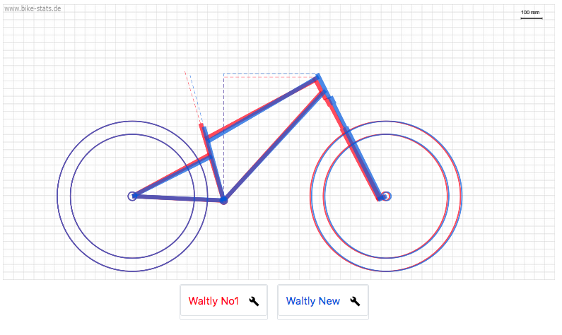

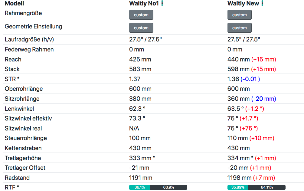

Die Geo:
Gedanke: ein so flacher Lenkwinkel fährt sich zwar für meine Vorlieben sehr geil und ich mag ihn immer noch, aber er bringt auch verdammt viel Last auf den Steuerrohrbereich, die sich bis ins Hauptrahmendreieck überträgt. Wie wäre es nun, am Lenkwinkel grob 1° steiler zu gehen um den Krafteintrag etwas zu reduzieren, und die Aufgabe in Puncto Design und Rohrsatz etwas einfacher zu machen?
Experiment+Rumhirnen: 1° steiler von 62,3° aus ist immer noch flach genug, das passt noch. ABER: nur wenn Front-Center nicht kürzer wird, lieber gar einen kleinen Tick länger, dafür der Vorbau kürzer. Reduziert man nur den Lenkwinkel und lässt den Front-Center dadurch kürzer werden, wird es in Schlüsselstellen wieder unangenehmer. Irgendwie klar.
Challenge: wenn man nun so ein kleiner Wicht ist mit Kaiserpinguin-Stummelärmchen (sagt der Bergfreunde Affenindex-Rechner, und empfielt Apneutauchen als Sportart), und dafür immer schon recht lange Räder fährt, dann wird es haarig am Punkt "Front-Center vergrößern". Länger muss die Oberrohrlänge auch nicht sein. Möchte ja am Ende auch nicht bäuchlings auf dem Bock liegen. Also muss ich den Sitzwinkel nachziehen, wobei er auch nicht zu steil werden darf, davon bekomme ich Knieschmerzen. Stack-to-reach sollte außerdem ungefähr erhalten bleiben.
Wieder mal hab ich gehirnt, ob ich die neuerliche Gelegenheit wahrnehmen möchte, auch am HT auf Mullet 29er VR zu setzen, und wieder hab ich mich bewusst dagegen entschieden. Die Verlockung war da. Am Fully find ich es saugeil. Am HT möchte ich mich aber bewusst dazu erziehen, NICHT wie ein Trottel passiv durch die Löcher zu bollern, so wie ein 29er VR das erlaubt. Wenn dann ein ungefedertes 27.5er HR hinterher kommt, dann wird's potentiell einfach gefährlich. Daher lieber gleich schon am Vorderrad einfach gezwungen sein, mehr selber zu machen.
Nach ein paar Wochen Rumschrauben an existierenden Rädern, schlaflosen Nächten, und Geozeichnungen bin ich schließlich hier gelandet.

Das Rahmen-Dreieck (bzw beide Dreiecke Hinterbau und Hauptrahmen) müssen etwas größer werden, um die Steifigkeit zu erhöhen. Also muss die gerade Linie Sitzstreben/Oberrohr geopfert werden. Mein ästhetischer Schweinehund sitzt eh schon in der Ecke und heult sich wegen des mit Gussets verschandelten Unterrohrs aus, merkt der garnicht mehr.
