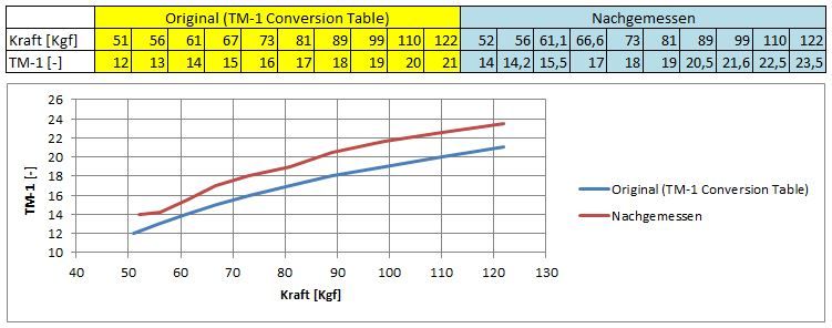

Hallo zusammen,
zur Nachprüfung meines TM-1 Tensiometers haben wir uns die unten dargestellte Einrichtung gebaut.
Die Schraube zwischen dem Waage-Speiche-Verbindungsstück und dem Item-profil wird nur für den Transport benötigt. Diese war natürlich während des Versuches locker.
Wie man in dem letzten Bild sehen kann, liegen meine abgelesenen TM-1-Werte deutlich über denen, die in der Umrechnungstabelle von Park-Tool angegeben sind. Das TM-1 war neu und die Federvorspannschraube in der Originalposition.
Die Randbedingungen waren:
Speiche: Sapim 2,0-1,7-2,0 Straight Pull
Länge: 298 mm
Genauigkeit der Waage: +-100g
Zur Sicherheit werden wir den Versuch nächstes Wochenende nochmals durchführen.
Viele Grüße,
riba

Hallo Tob1as,
zum Vergleich mit Deinen Kurven habe ich bei mir Ordinate und Abszisse vertauscht sowie meine Kraftwerte von Kgf in N umgerechnet. Das TM-1 liegt damit in der Originalabstimmung tendenziell auf der sicheren Seite. D.h. wenn die Speichen gemäß der Conversion-Table angezogen werden, sind diese tatsächlich etwas "lockerer" als die Tabelle suggeriert.

Selbst mit Wartezeit waren meine ermittelten Skalenwerte etwa 2-2,5 Teilstriche höher als die von Park-Tool. Dies würde bedeuten, dass die Abweichung zwischen der Park-Tool-Tabelle und der Praxis evtl. noch größer ist.
Der ausschlaggebende Punkt ist, dass man stets dieselbe Handhabung des TM-1 anwendet und die (selbst ermittelte) Conversion-Table zur Handhabung passt.

Hallo filiale,
sehr schön. Gleiche Erkenntniss wie bei mir und Tob1as. Die Messwerte liegen etwa 2-2,5 Teilstriche über den Angaben von Park Tool. Eigentlich nicht schlimm, man muss es nur wissen und beachten.
Viele Grüße und einen schönen Abend noch,
riba

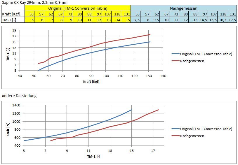

Hallo Zusammen,
im Zuge des heutigen Laufradaufbaus habe ich die Sapim CX-Ray vermessen. Dabei ergab sich ein ähnliches Ergebniss wie letzte Woche. In der Originaleinstellung zeigt das TM-1 etwa 2-2,5 Teilstriche mehr an als in der Conversion-Table aufgeführt sind.
Viele Grüße,
riba
