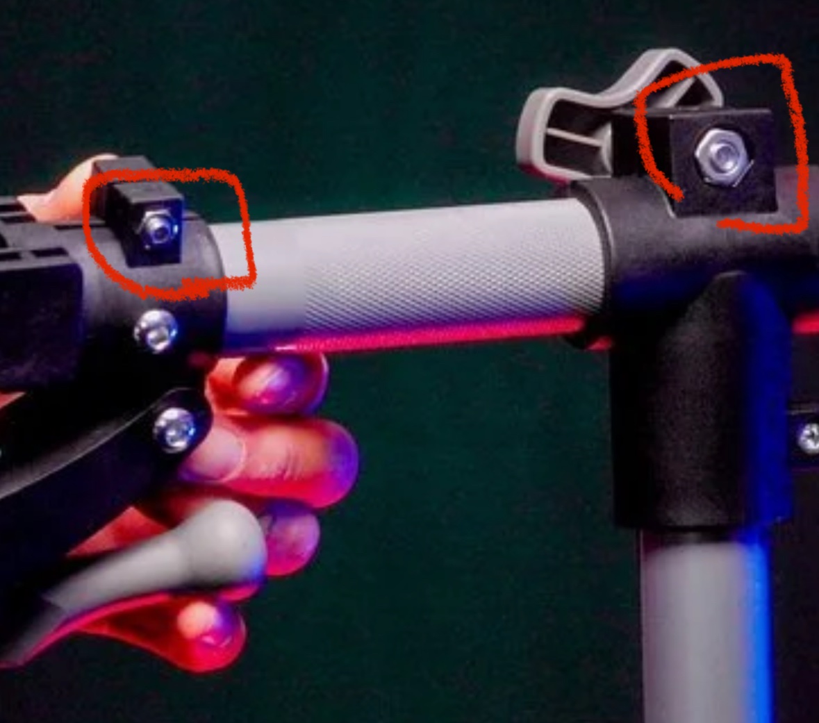

Meiner ist an diesen Stellen gebrochen. Also immer mit viel Fingerspitzengefühl bedienen, dann geht auch nix kaputt. Die Schonbacken fallen hin und wieder ab und können leicht wiedrr aufgesteckt werden.
Das ging mir genauso. Das ist eine üble Schwachstelle. Das Fahrrad sinkt vorne ständig ab, selbst wenn die Klemme auf Maximum angeschraubt ist und nach kurzer Zeit bricht das dünne Plastik genau an der Stelle. Alternativer Ständer von 3min 19sec für ~70 € hält jetzt seit drei Jahren und ist nicht an der Klemme gebrochen.
